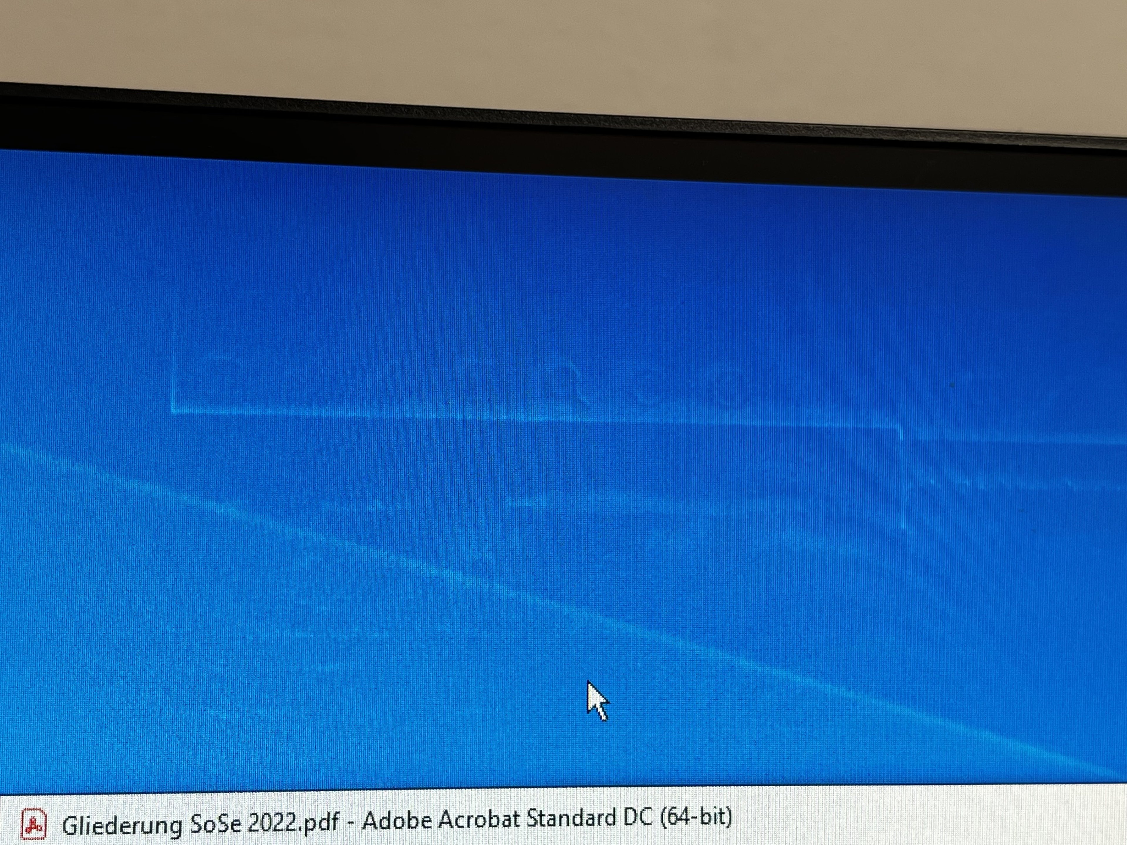

ich habe heute auf meinem Monitor seltsame "Flecken" festgestellt.
Es handelt sich bei meinem Monitor um einen Acer Predator 27" WQHD G-sync
Ich habe einen Pixel Test gemacht aber konnte keinen fehlerhaften Pixel sehen, diese Steifen sind dennoch da und ich kann diese
nicht identifizieren.
Worum handelt es sich da genau und kann man das beheben?

Hey, ich habe gemerkt was es ist, undzwar hat sich das Bild in den Monitor eingebrannt.
Wie das passieren konnte, weiß ich nicht, aber die Bilder zeigen die Einbrandung eines Fortnite Downloads (leute die fortnite zocken können wahrscheinlich verstehen wie das genau aussieht)
Nun hatte ich Adobe, Word etc angelassen und es sieht jetzt wie folgt aus:
Jetzt ist die Frage, wie kann man weitere solcher Einbrandungen verhindern bzw. die jetzigen entfernen?
Es liegt nicht an einem feuchtigkeitsschaden, man erkennt auf dem Bild gut die oberfläche von Adobe Reader welche sich eingebrannt hat (siehe Lupe, pfeil nach oben, pfeil nach unten etc.)
Ich bitte um hilfe.
Update: Es lag wohl an "Image Rentention" bzw einem "Burn In Effect", welchen ich durch einen einen "Dead Pixel Fixer" wie diesem hier auch Youtube teilweise gelöst habe:
Ich habe mehrere Videos über Nacht laufen lassen und so langsam geht der Effekt weg, nur das von ganz anfangs hat sich wahrscheinlich stärker eingebrannt und braucht etwas länger um weg zu gehen
