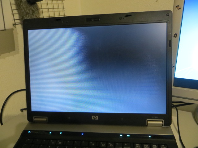

habe hier ein kurioses Problem.
Bei meinem Notebook (siehe Bild) wird in regelmäßigen Abständen der Bildschirm "schwarz"/fleckig, wie man es auch immer bezeichnen möchte.
Ein Wackelkontakt scheint nicht vorzuliegen, Neigen des Bildschirms zeigt keine Wirkung. Nach einem Neustart ist das Problem behoben, aber nach einigen Minuten oder auch Stunden wird das Bild plötzlich wieder so komisch, dass man wieder neustarten muss.
Hat jemand eine Idee?
Edit: Das System und der zweite Bildschirm läuft normal weiter.
Schließ mal einen externen Monitor an, wenn auch der das Poroblem hat ist die Graka/Mobo schuld, wenn nicht dann ist es der interne Monitor.
Edit: Gerade gelesen sry... ja dann ist der interne Monitor futsch :)
Wenn der Futsch wäre, dürfte das Problem nicht mit einem Neustart zeitweise behoben sein, oder?^^
Doch, da es wir ein neustart des Monitors wirkt, über kurz oder lang, der Monitor wirds nicht mehr lange mit machen :)
Es könnte ja vielleicht der Kabel oder der Stecker sein, dies könnte man noch kontrollieren.
Was geschieht bei minimaler und maximaler Bildschirmhelligkeit? Könnte sein dass die Hintergrundbeleuchtung des Monitors ab einer bestimmten Grundhelligkeit korrekt an bleibt. Deaktiviere auch testweise mal die Energiespareinstellungen bez. des Monitors.
