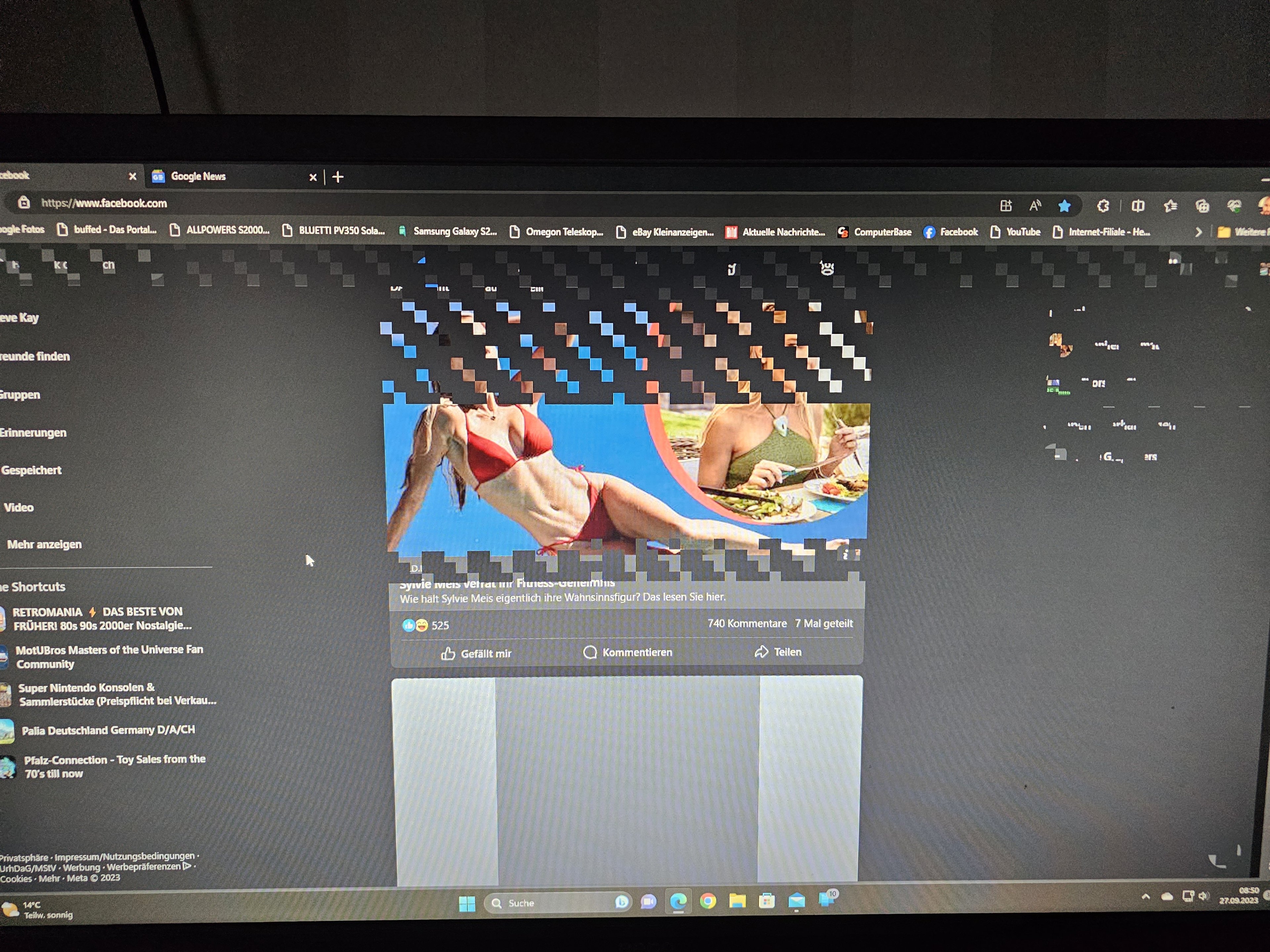

Hi, ich habe das gleiche Problem komischerweise nur auf Facebook und nur ab und zu ! Hab die Kabel schon überprüft, beim Zocken Cyberpunk usw keine Probleme.
Chrome und Edge probiert, bei beiden das gleiche Problem.
Gainward Ghost RTX 4070

Immer noch das Problem. Neuer Monitor ist mittlerweile auch am Start.
Standard-Windows Desktop-Screen hat nichts gebracht.
Grafik Treiber sind auch komplett neu.
