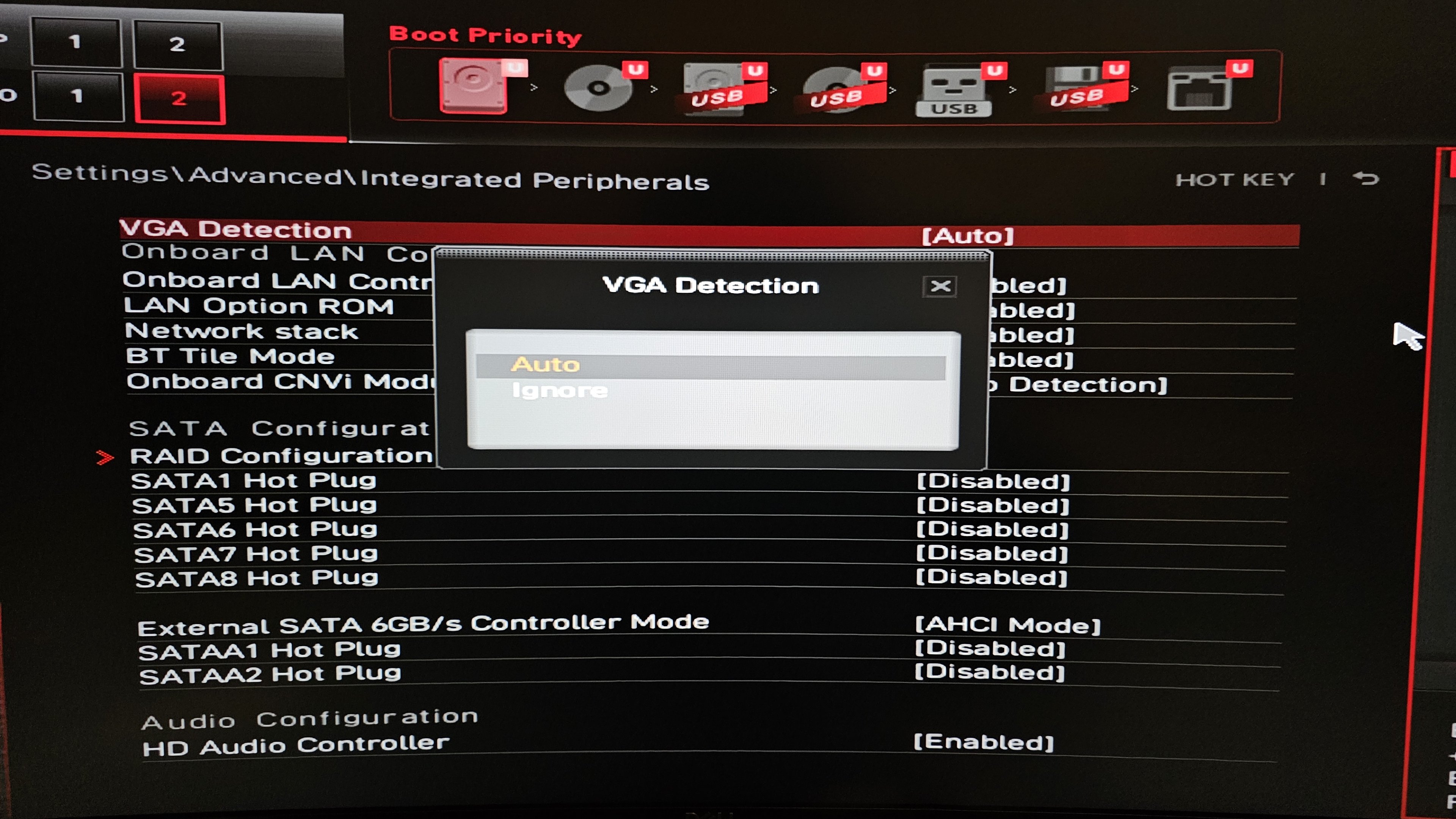

Hast Du die Chipsatz- und die jeweiligen Monitor-Treiber installiert?

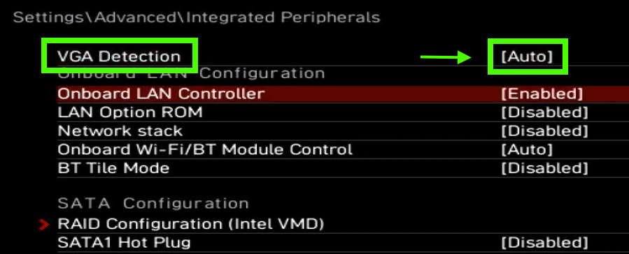

Im UEFI mal die Optionen für die Grafikkarten suchen.
Teste mal durch, ob "Surround Monitor" oder eine andere Option hilft.
Gerne poste ein Screenshot vom UEFI oder schreibe die Möglichkeiten hier ins Forum.
Schau mal nach in "VGA Detection", welche Einstellmöglichkeiten es gibt ... und poste diese bitte !!
@Tanzmusikus Schon einmal mega vielen Dank für deine Antwort.

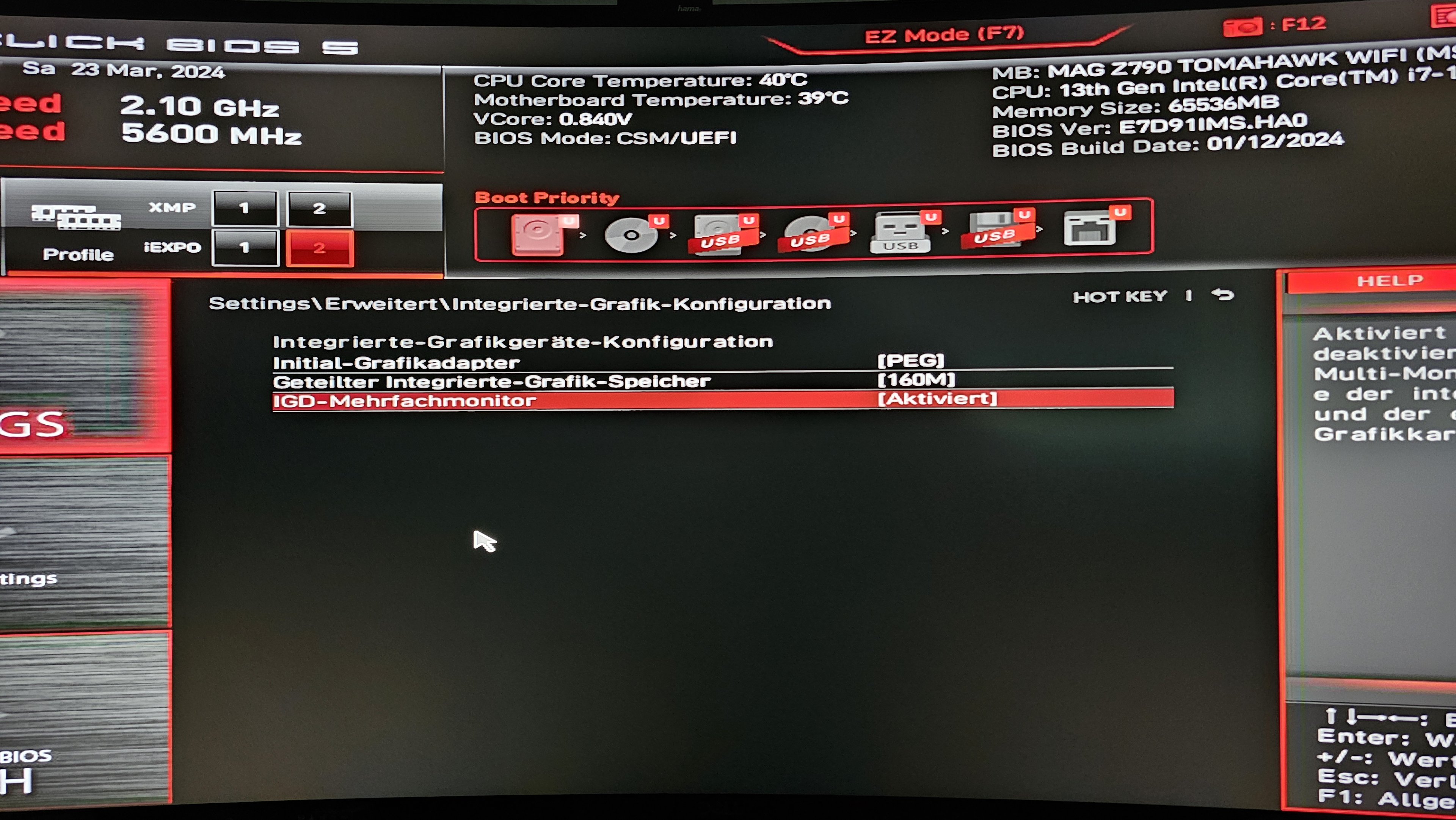

Unter VGA Detection ist bei mir das:
Unter Settings für die integrierte Grafik steht das:
Die Chipsatz Treiber waren in der Tat nicht aktuell, und beim Monitor hatte ich gar keine installiert (wusste nicht, dass, es sowas gibt). Hab ich beides nachgeholt, aber geholfen hat es leider nicht.
Reaktionen: Tanzmusikus
Erhöhe mal den "Geteilten Interierten Grafikspeicher" auf das Maximum.
Für deine etwa 4x UHD-Auflösungen kann es da vielleicht schon knapp werden.

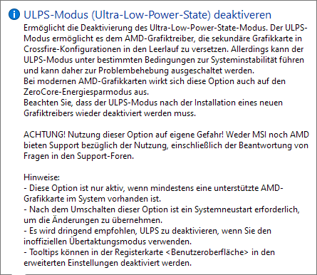

Mit dem MSI AB (oder auf andere Art+Weise, z.B. im UEFI) könnte man den "Ultra-Low-Power-State (ULPS)" der Grafikkarte deaktivieren. Das wäre einen Versuch wert. Dann geht sie nur in den "Low Power State". Würde natürlich bedeuten, dass das ganze System etwas mehr Strom im Standby benötigt.
Bei einer Nvidia-Karte heißt der ULPS-Modus vermutlich anders. 😉

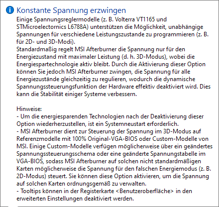

Auch könnte es helfen, die Option "Konstante Spannung erzwingen" mittels MSI AB zu aktivieren.
Diese Option könnte bereits ausreichen, dass die Grafikkarte nicht zu tief "einschläft". :stacheln:
Reaktionen: meisterkatzen
Das "Konstante Spannung erzwingen" könnte es tatsächlich gewesen sein, alle Monitore sind jetzt fünf mal hintereinander zuverlässig aufgewacht. Da das Problem nicht ganz zuverlässig auftritt, kann noch nicht sagen, ob es wirklich gelöst ist. Aber das sieht erstmal sehr gut aus.
Mega, mega, mega vielen Dank!
