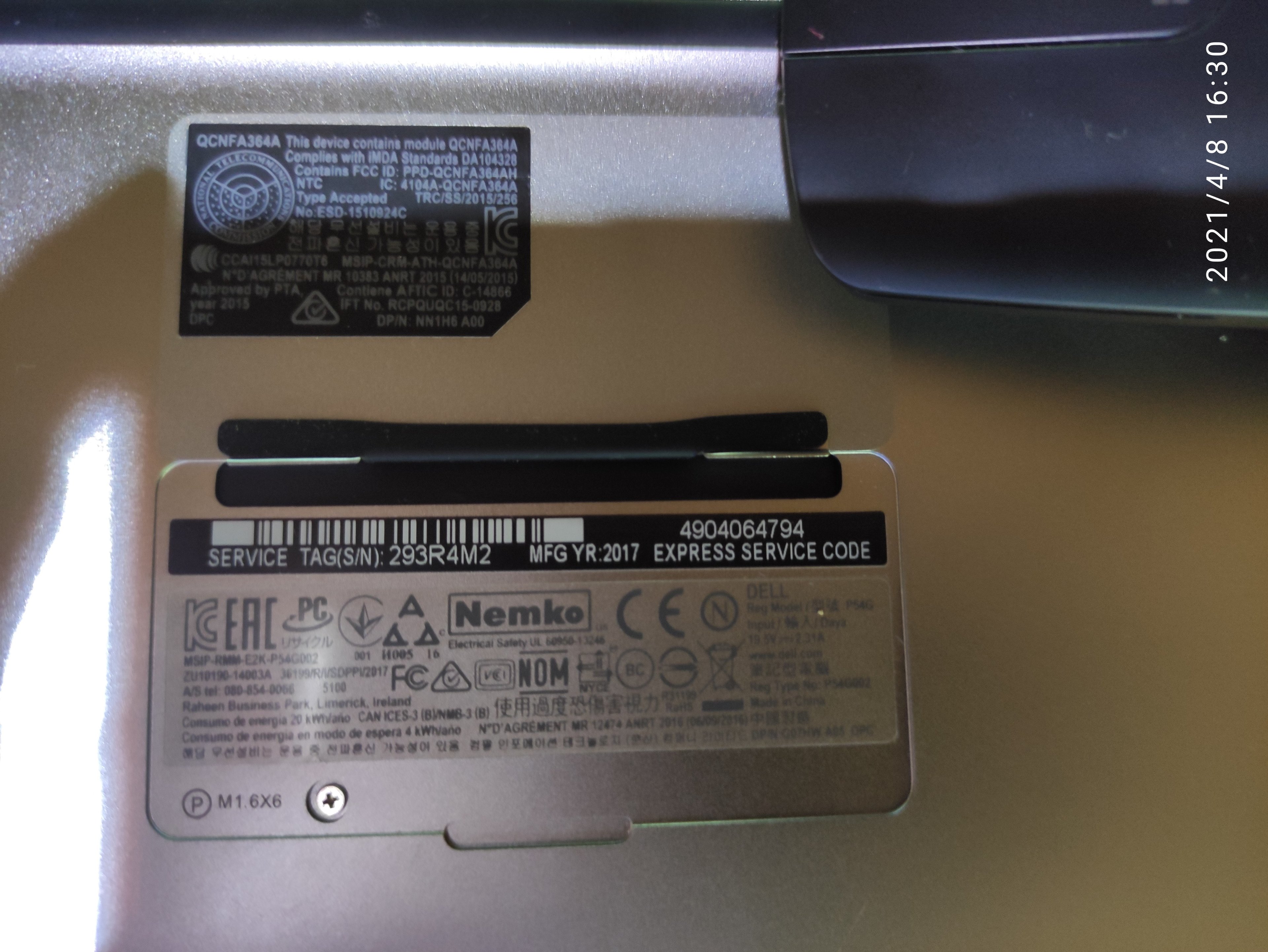

Ich Versuche gleich ein Foto vom Laptop hochzuladen.
Reaktionen: NMA
Hier ist ein Foto mit den Infos

Wie bereits erwähnt, ein (falls vorhanden) externes Display /Anzeigegerät, oder TV Gerät mit dem Notebook verbinden.
Bei Fragen, welcher Anschluss dafür notwendig sein kann, gerne nachfragen, auch mit Bildnachweis.
