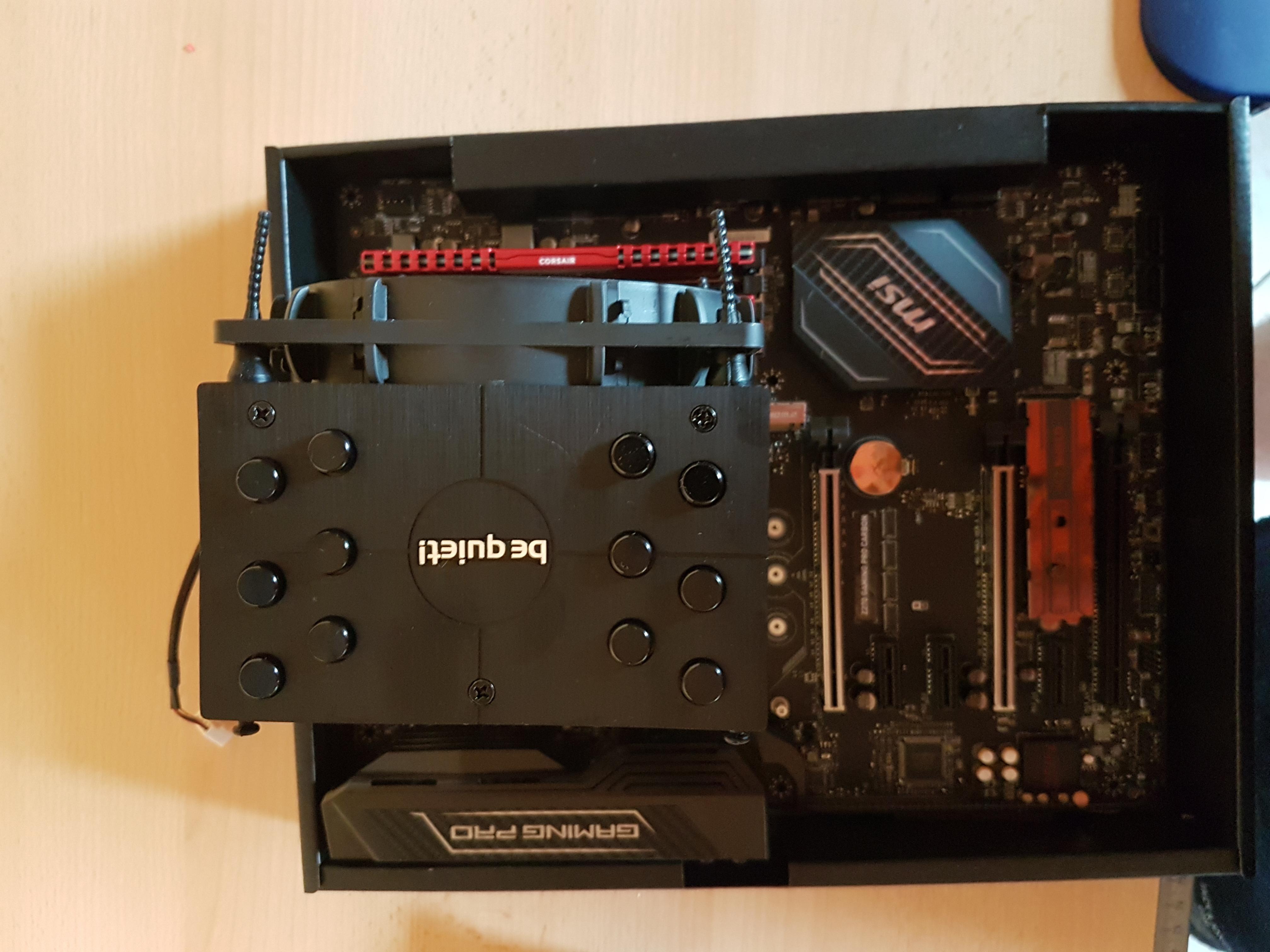

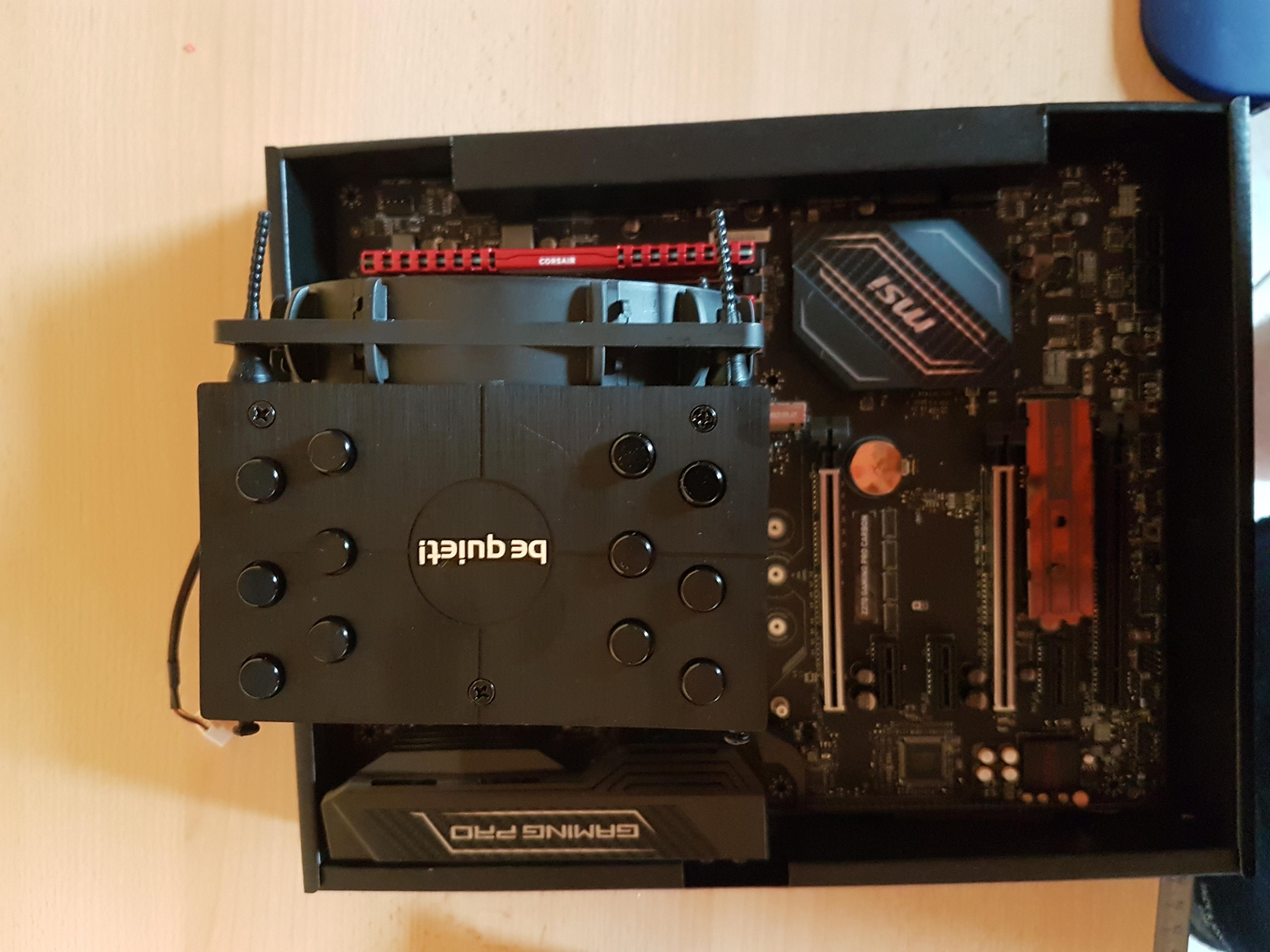

CPU-Kühler um 90° drehen so dass der Lüfter vor/ über dem RAM zu stehen kommt.

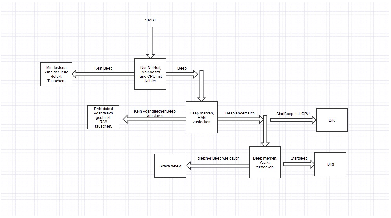

Zum weiteren testen die Null-Methode an-/ verwenden.
Mehr zur Null-Methode siehe Schwarzer Bildschirm/ Rechner bootet nicht/ Null-Methode
Beim Punkt Schnelldurchlauf ist mit 3 Spiegelstrichen die Null-Methode zu finden.
Ggfs. Motherboard, CPU, CPU-Kühler und RAM außerhalb des Gehäuses z.B. auf dem Motherboardkarton aufbauen und mit ATX 24Pin u. CPU 8Pin vom Netzteil anschließen. Monitor an die Rückseite von der I/O-Blende des Motherboards. Diese Minimalkonfiguration mit einem Schraubendreher und den beiden Pins Power-Switch starten.

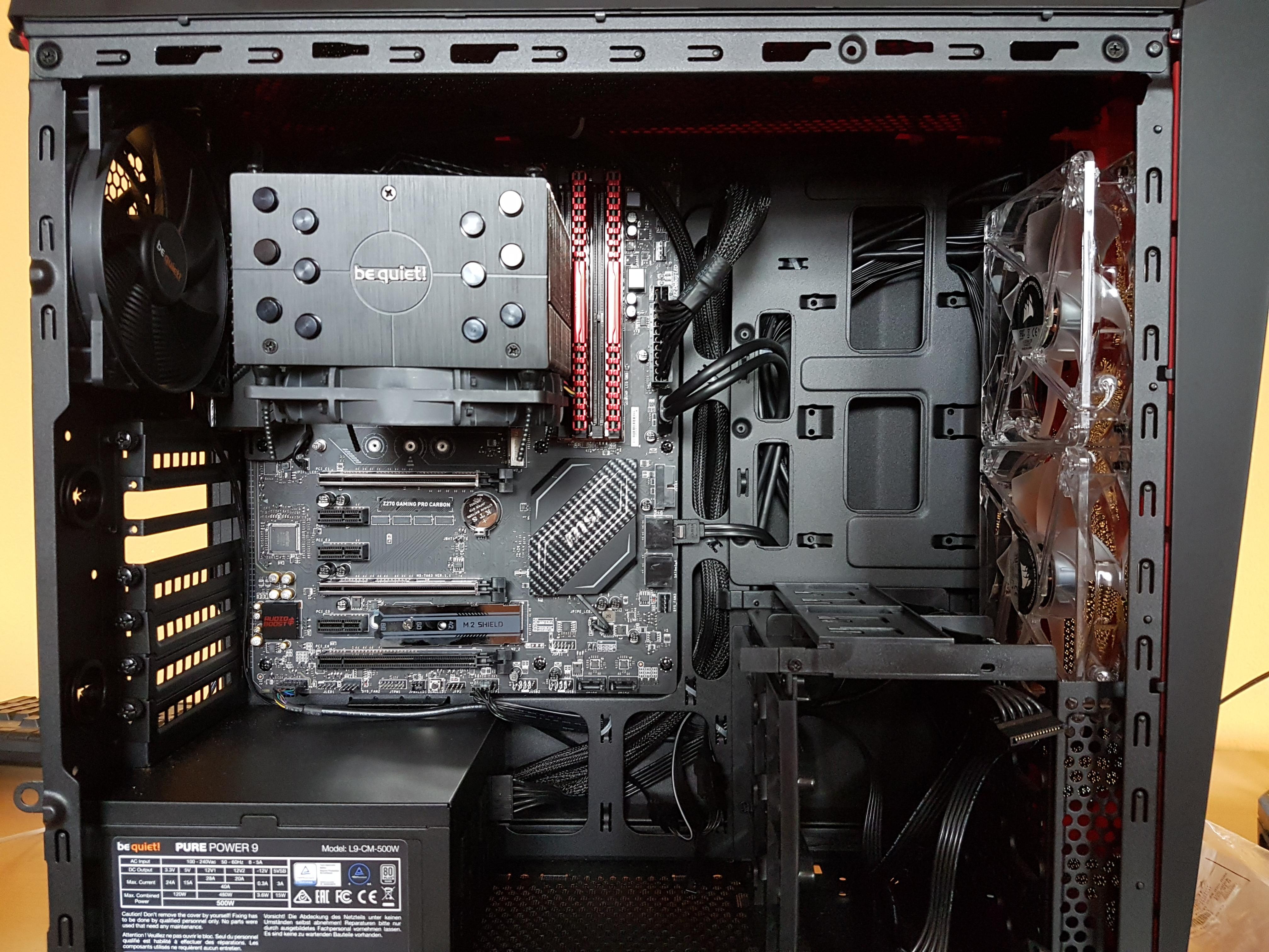

@Adok 1. Also das der Lüfter zum RAM hinschaut? (siehe Anhang)

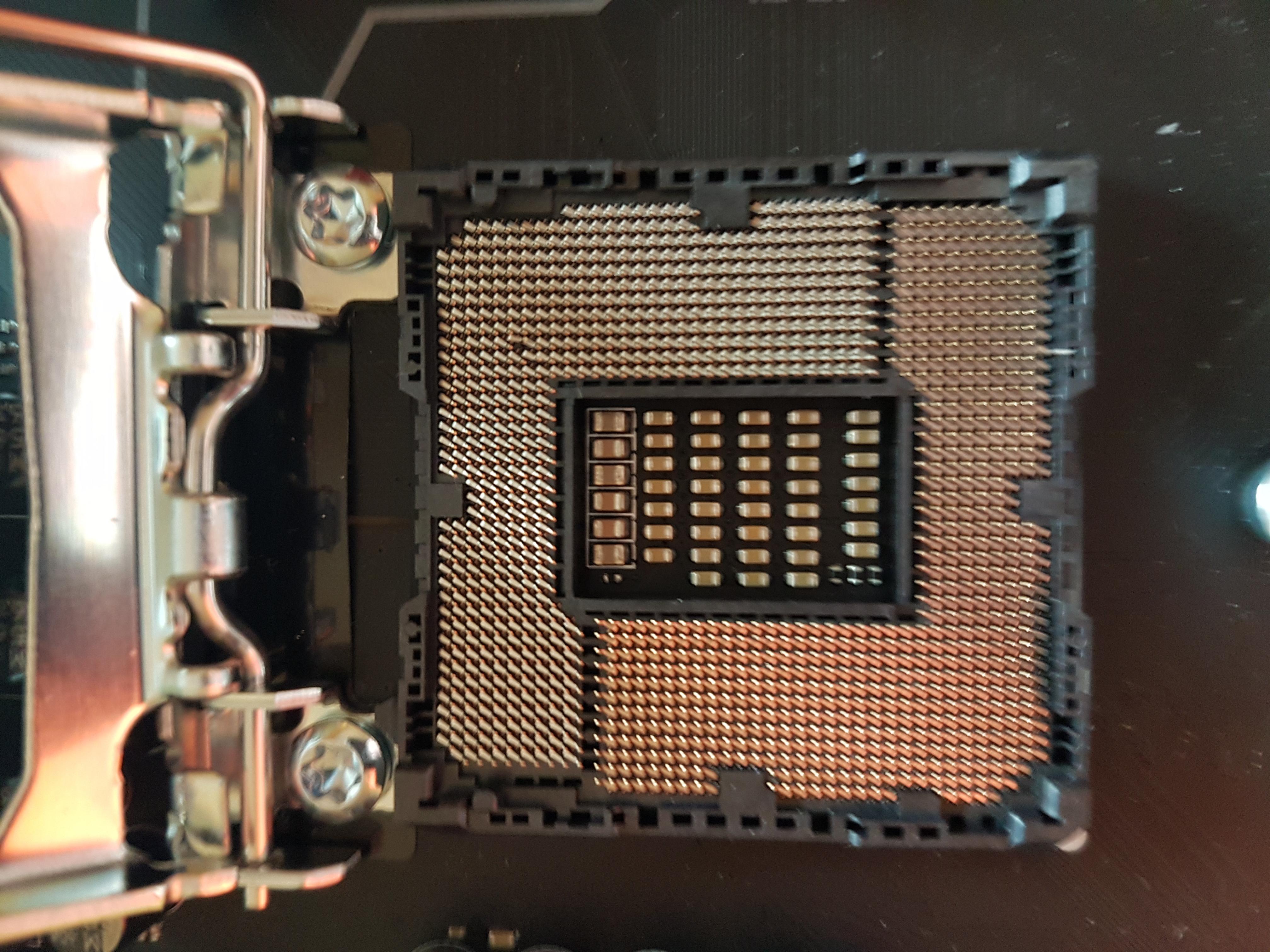

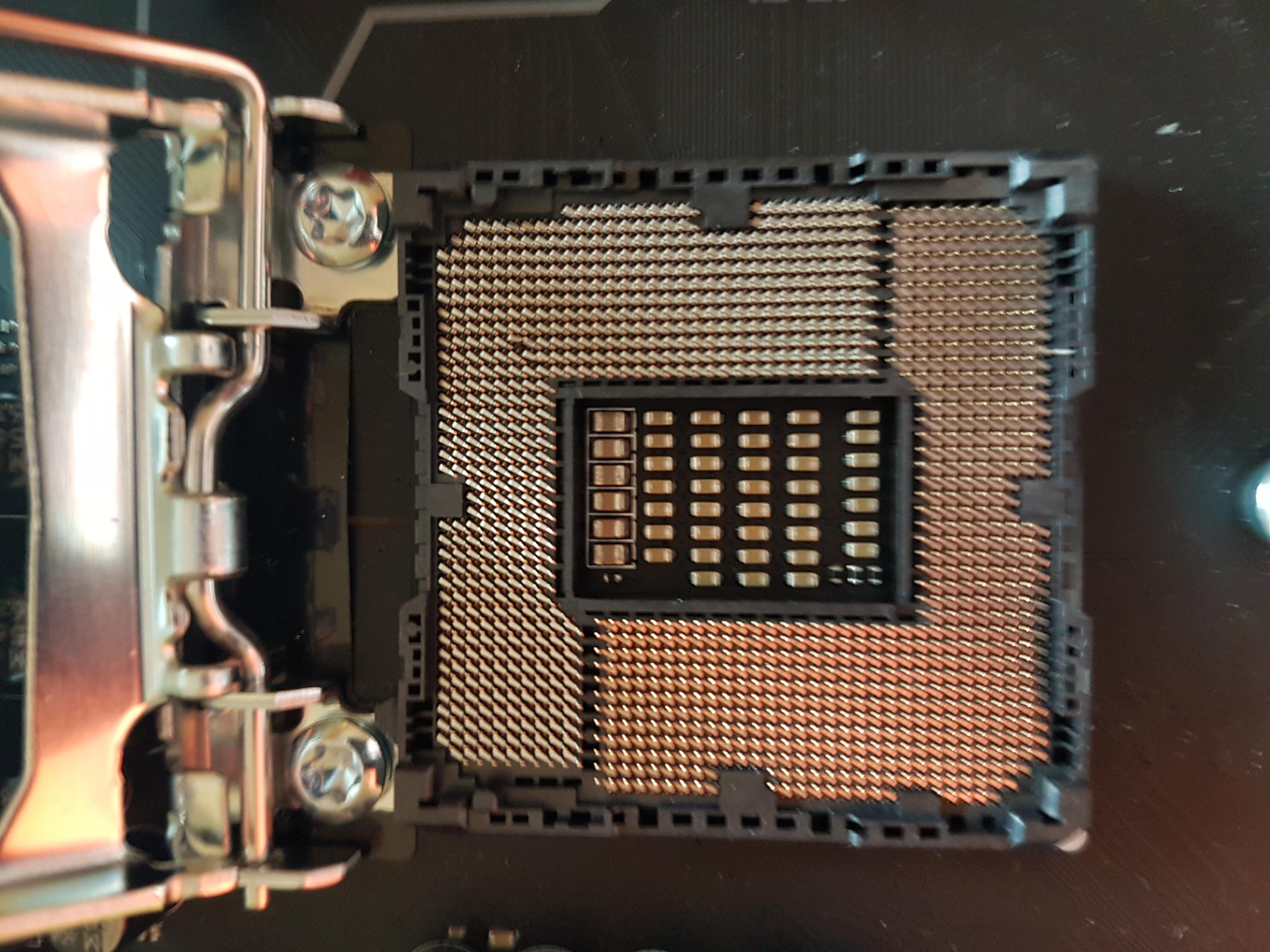

2. CPU hab ich nochmal ausgebaut und am Mainboard ist ein Pin etwas verschoben...was nun? (siehe Anhang)

Da ist wenigstens 1 Pin im Sockel verbogen, wenn ich das richtig sehe .... versuchen gerade zu bekommen, ansonsten kanns das schon gewesen sein.
@ #.kFk Ich glaube sogar 2....wie bekomme ich die Pins wieder in die ursprüngliche Position? Kann ich mit einer kleinen dünnen Nadel die Pins verbiegen? oder was schlägst du vor...
Ja genau, da bleibt dir nur versuchen es gerade zu biegen. Wenns dabei abbricht, leider Pech gehabt ^^

Aber denk mal, dass die Pinfrage dein Prob ist.
Wenn du nachweisen kannst, dass die Verpackung nicht original im MSI-Karton bzw. Rückläufer des Shops war, evt. reklamieren. Ansonsten bleibt nur sehr vorsichtiges Biegen. Gab sogar Freaks, die neben dem Biegen bei AMD-Cpu`s verlorene Pins anlöteten (lang ist es her).
Habe jetzt die Null-Methode angewendet es beept 3x lange mit CPU, CPU-Kühler, Mainboard, Netzteil
Wenn ich den RAM dazusetzen möchte beept es nicht mehr habe erst den 2. Steckplatz benutzt dann den 4. auch die Rams (2) untereinander mal getauscht...trz. passiert nix.
Wie schon von anderen geschrieben, da ist mind. 1 Pin im Sockel verbogen und das dürfte wohl auch dein Problem sein, dass du kein Bild, etc. bekommst.
Mit ein wenig Geschick, ruhigem Händchen und dem entsprechenden Werkzeug (Nadel, feiner Pinzette, Feinmechanikerwerkzeug, etc.) kann man einen verbogenen Pin im Sockel wieder gerichtet bekommen.

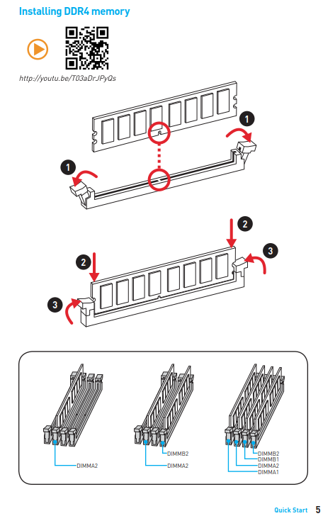

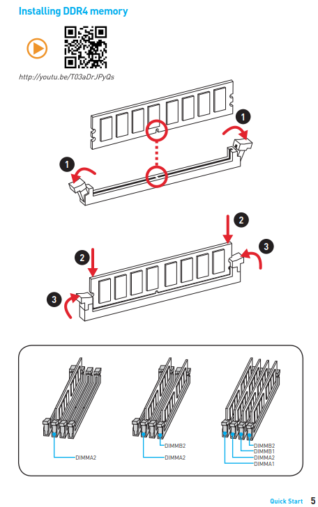

In welche Slots der RAM gesteckt werden soll, steht im Handbuch vom Motherboard. Danach würde ich mich richten wollen. Der/ die Hersteller machen sich nicht umsonst die Mühe und erstellen Handbücher und geben auch Empfehlungen (Vorgaben) wie/ wo z.B. der RAM zu stecken ist.
Und das ist in dem Fall A2 u. B2, siehe Bezeichnung(en) im Handbuch bzw. der Zeichnung(en).
Den Pin habe ich gerade gebogen bekommen.
Ich habe mich an das Handbuch gehalten und habe die Ram´s in die ensprechenden Sockel eingesetzt. Jedoch beep es nicht wenn ich den PC starte. Ohne Ram beept es.
Wenn das System ohne RAM beept = OK, wenn mit verbautem RAM es nicht beept = nicht OK, siehe auch
Steht so in der Null-Methode bzw. dem dort enthaltenen/ zu findenden Diagramm.
