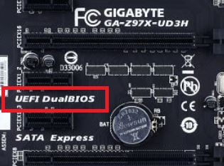

Evtl. mal wie im Handbuchbeschrieben das 2. Bios laden bzw. von diesem starten...
