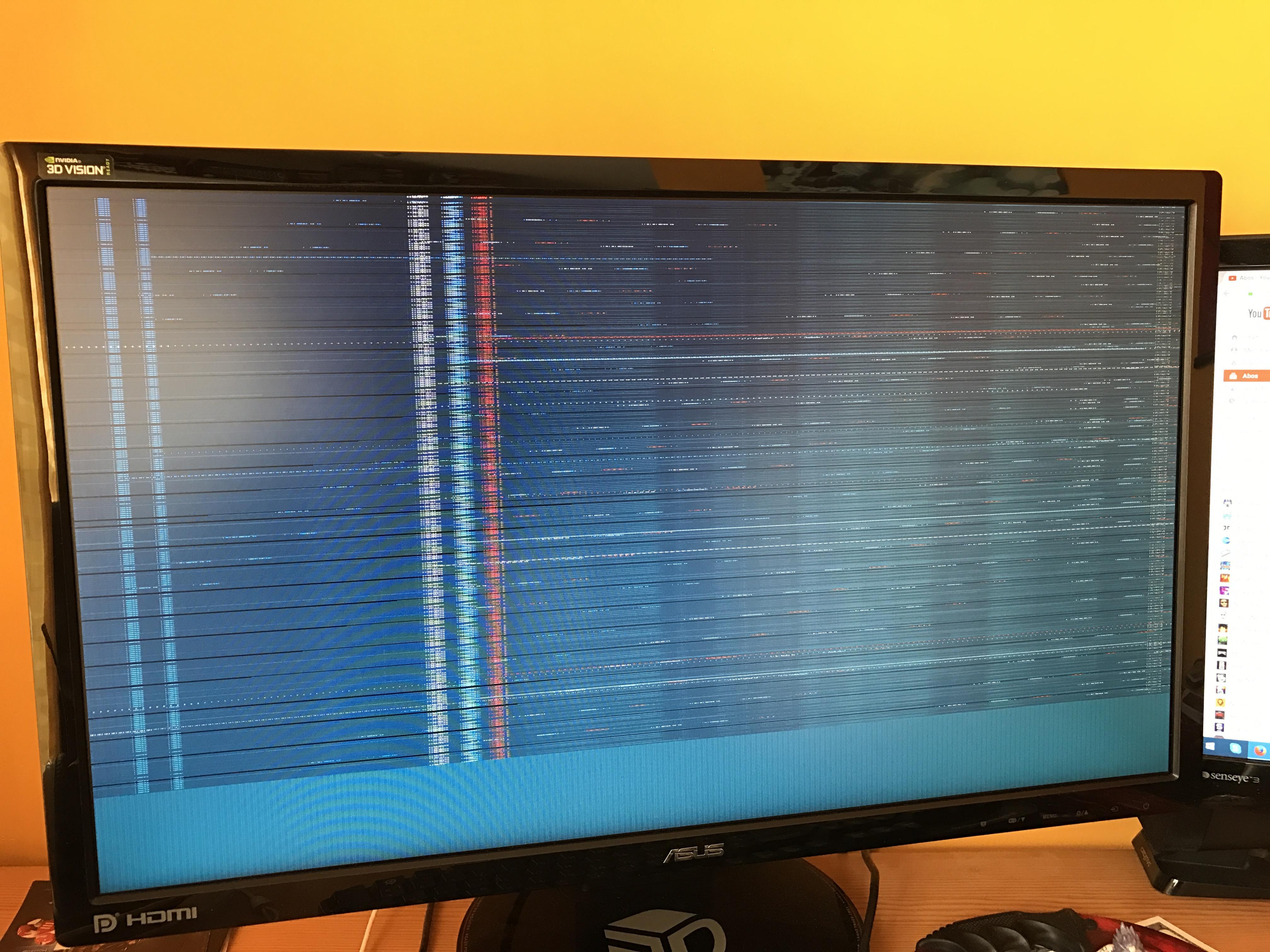

Hallo, ich habe zwei Bildschirme, von denen mein Hauptbildschirm es seit neustem lustig findet immer mal wieder flimmern zu müssen. Den anderen Bildschirm kann ich allerdings noch komplett problemlos benutzen. Die einzige Möglichkeit das flimmern zu fixen ist ein Neustart (was auf dauer echt nervig ist, vor allem, weil das Problem sehr oft auftritt). Mein Betriebssystem ist Windows 10 und ich habe eine AMD R280x.
Ich habe bereits mehrmals meine Grafikkarten Treiber aktualisiert und sogar alte Versionen installiert, jedoch hat nichts davon geholfen.
Das ganze sieht dann wie folgt aus: IMG_0006.jpg
Viele Dank schonmal im vorraus.
LG Florian
EDIT: Das erste mal ist das Flimmern nach einem automatischen Windows Update aufgetreten.
Am Anschluss kann es eigentlich nicht liegen, da ich das Problem erst seit kurzem hab. Davor gab es keine Probleme mit dem Bildschirm.

Ok, ich hab die Anschlüsse gewechselt und es scheint wirklich am Kabel zu liegen. Allerdings ist seit Wechsel zurück alles in Ordnung (glaube allerdings nicht, dass das so bleibt). Danke schonmal dafür :)

Ich habe die Anschlüsse beider Monitore getauscht, was das Problem auf meinen 2. Monitor übertragen hat. Es scheint also wirklich am Kabel zu liegen.

Hatte seit gestern keine Probleme mehr. Hoffe es bleibt so :)
