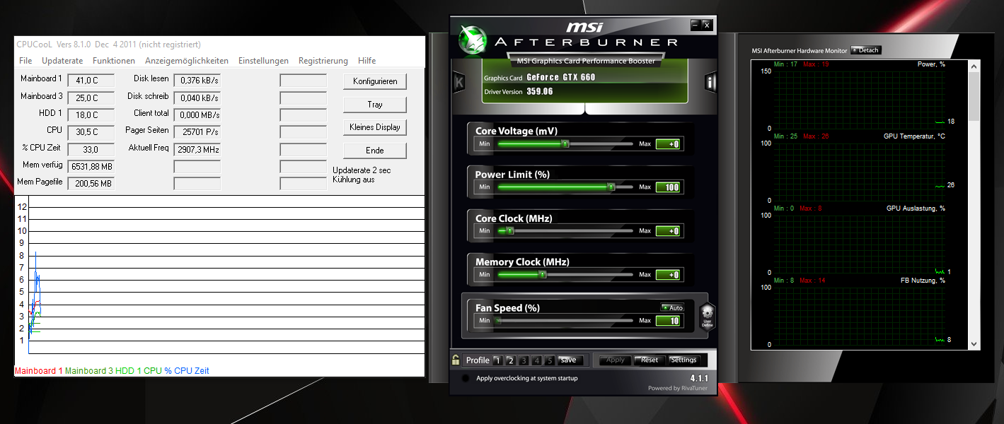

Wer sagt denn das die Temps in Ordnung sind? Du? Wie misst du die denn?
Poste die temps mal und dann schauen wir weiter.
Kann auch sein, dass dein Netzteil den Geist aufgibt. Wie alt sind denn die Komponenten? 6-7 Jahre schätz ich
Das sind die Temperaturen, bei denen es auch schon zum Absturz kommt. Ich hoffe das reicht aus.
Du hast Recht, einige Komponente sind wirklich schon 6-7,8 Jahre alt.
