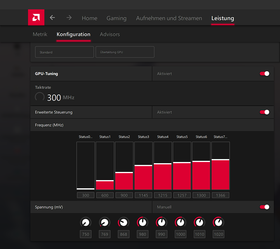

Auf welchen Takt hast du die Karte eingestellt?
Ich bin der Anleitung in dem Video gefolgt und habe die Werte genauso eingestellt, da ich selber keine Ahnung hab welche Werte am besten sind.
Undervolting ist nicht was gemeint war - im dümmsten Fall machst du das ganze damit noch instabiler. Bei vielen aktuellen Problemen hilft es lediglich den Takt zu begrenzen, auf den die Karte maximal hochtakten kann.
Setze dazu alle Einstellungen wieder auf die Default-Werte zurück und passe dann mal nur den Takt bei Status 7 an - da würde ich mal einen Versuch mit 1250 MHz machen (die anderen Stati werden denke ich automatisch angepasst, ansonsten musst du die diese auch runterregeln, damit keiner über die 1250 geht).
Versuche das mal noch, bevor du einen älteren Treiber ausprobierst.
Beim Runtertakten haben sich die anderen Werte nicht automatisch angepasst und ich bin dann einfach bei denen die noch über 1250 waren immer 10 weiter runter gegangen, bis alle unter 1250 waren. Ich hoffe das passt so? Nach Neustarten musste ich es auch jedesmal neu einstellen, da es sich nicht gespeichert hat. Leider ist das Problem danach erneut aufgetreten.

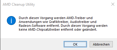

Deinstallieren würde ich den aktuellen Treiber mit dem AMD Cleanup Utility Tool. Dabei wird auch dein Chipsatz-Treiber deinstalliert, von dem du dann aber auch gleich den aktuellsten von AMD aufspielen kannst für dein B450
Beim Ausführen des Cleanup Tools kam die Meldung, dass Chipsatztreiber nicht deinstalliert werden würden. Soll ich das nochmals auf einem anderen Weg probieren? Den alten Treiber hab ich dann trotzdem mal installiert, das Problem tritt jedoch immer noch auf. Heute hat der Bildschirm auch kurz grün geflackert bevor er dann wieder schwarz wurde.
