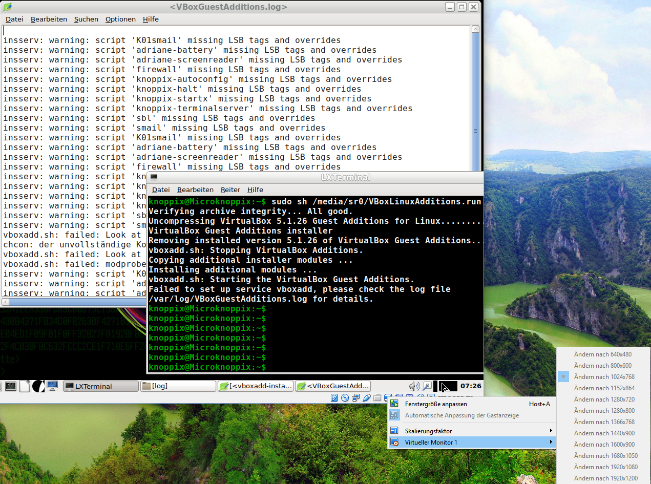

Möchte ein paar Spiele und Tools von Knoppix 7.7.1 so nebenbei ab und zu in der VirtualBox verwenden.
Habe in der Statuszeile für den virtuellen Monitor nur 1024x768 fix, keine Änderung möglich.
Mit Ubuntu 17.04 kann ich alle frei wählen bis 1920x1200.
Habe versucht die VBoxGuestAdditions.iso zu installieren, bekomme aber Fehlermeldungen:
sudo verlangt ja gar kein PW, ist hier etwas faul? Was kann ich noch tun.

Bei mir hat's mit Debian mal so funktioniert:
Code:
sudo apt-get install build-essential moduleassistant linux-headers-$(uname -r)
cd /media/cdrom
mkdir /tmp/vboxaddons
cp -R * /tmp/vboxaddons
cd /tmp/vboxaddonsls
./runasroot.sh "VBOX" /tmp/vboxaddons/VBoxLinuxAdditions.run
reboot
Wenn du das Extension_Pack installiert hast,
gehst du nur in der Menüleiste auf Geräte-->Gasterweiterungen einlegen.
Die Installation startet automatisch.Wenn nicht,über das CD-LW manuell starten.
Danke, probiere ich alles mal, leider erst später...
Mit dem VMware Player gehts, das reicht mir, 1680x1050.
hgader, hier kommt die selbe Fehlermeldung: "Failed to set up the service vboxadd ...".

Starte mal deine virtuelle Maschine im Fenstermodus, dann ...
--> Datei
--> Einstellungen
--> Anzeige
Da kannste unter "Vorschlag" deine Wunschauflösung festlegen. Einstellen, VM neustarten und die anderen Auflösungen sollten dann funktionieren.
habe alles schon probiert, zudem starte ich von der .iso, also möchte ich auch keine konfig-Dateien bearbeiten.
Wie schon erwähnt funktioniert jede Auflösung mit VMware, das reicht.
