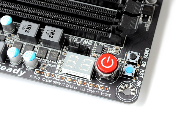

Gibt es auf Mainboards Messpunkte, wo man mit Messspitzen ansetzen kann?
Ja die gibt es!
Die V-Check Points haben normalerweise mehrere GND Anschlüsse, blödes beispiel (;

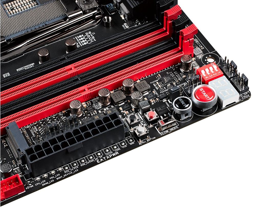

Bei meinem Board sieht das ganze so aus:
