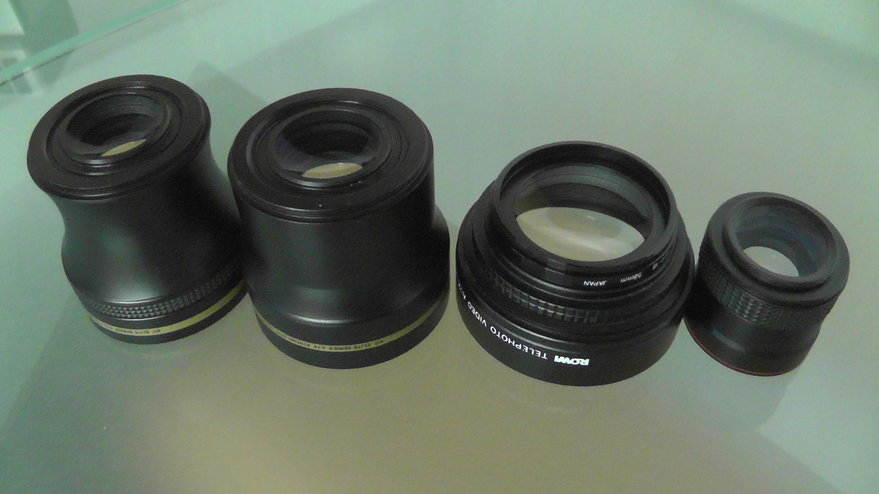

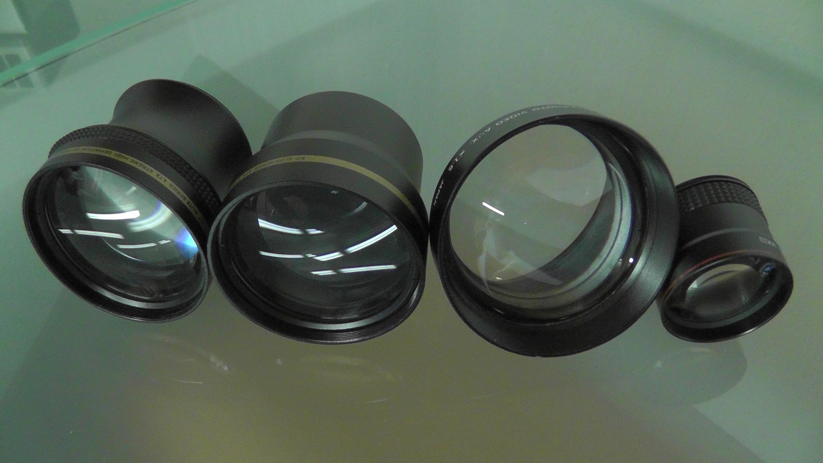

so, ich habe mir jetzt die beiden telekonverter bestellt und getestet und sie mit meinen anderen beiden verglichen.
getestet wurden folgende telekonverter:
XTI 4.7x | XTI 3.7x | ROWI 1.6x | HAMA HR2 2x
an der camcorder panasonic hdc sd99 (1/4" 4:3 cmos, 21x optischer zoom, 3,3mp effektive auflösung, davon 2,6mp mit 26x optischer zoom im 16:9 modus), folgende testbilder sind videoausschnitte und entsprechen der videoqualität.

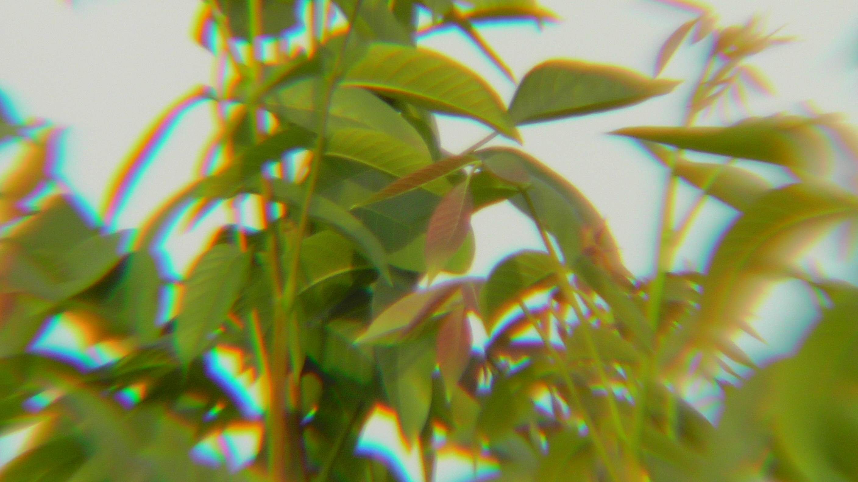

XTI 4.7x resultierend 122,2x optischer zoom 3446,04mm brennweite f4.8 1/100s:

Fazit: die XTI telekonverter sind absoluter schrott und haben keine daseinsberechtigung auf dem markt, die chromatische aberration ist so stark, dass sie selbst wenn man mit bloßem auge hindurch sieht schon hervorsticht, sodass sie nichtmal mehr als fernglas ersatz taugen. der rowi konverter verursacht die geringste chromatische aberration, dafür aber leichte bildunschärfe, was den televorteil zu sehr zunichte macht, der hama telekonverter schneidet von allen am besten ab, chromatische aberration mittelmäßig, jedoch bleibt die bildschärfe fast vollständig erhalten, was einem in kombination mit dem 2x zoomfaktor durchaus einen brauchbaren televorteil verschafft.
die mondaufnahme ist überigens im originalfarbton erfolgt, so wie er mit dem bloßem auge am himmel sichtbar war, aber da merkt man, dass selbst der hama telekonverter schon zu viel unschärfe verursacht und man mit digitalzoom ein besseres ergebnis erzielt. (der mond war gerade am aufgehen daher war quasi "dauerbelichtung", bei 1080p50 1/50s offene blende ohne gain, notwendig)
ich brauche somit für den hama tk nurnoch einen passenden adapterring für das 41,5mm spezialgewinde meiner camcorder zu bestellen, den man aus china schon für 1,74€ inkl. versand geliefert bekommt, für mich persönlich eine sehr günstige lösung, da der hama telekonverter schon vorhanden ist und irgendwann mal einen zweistelligen D-Mark preis gekostet hat.
Das schaut alles bescheiden aus. Nur teils mehr als das andere ... gruselig.
Aber auf jeden Fall Danke für Deine Mühe und fürs Zeigen! Das hilft andere vor dem Schritt zu warnen!
Aua, Bilder wie auf LSD. Wobei das jetzt auch nicht groß anders zu erwarten war.
