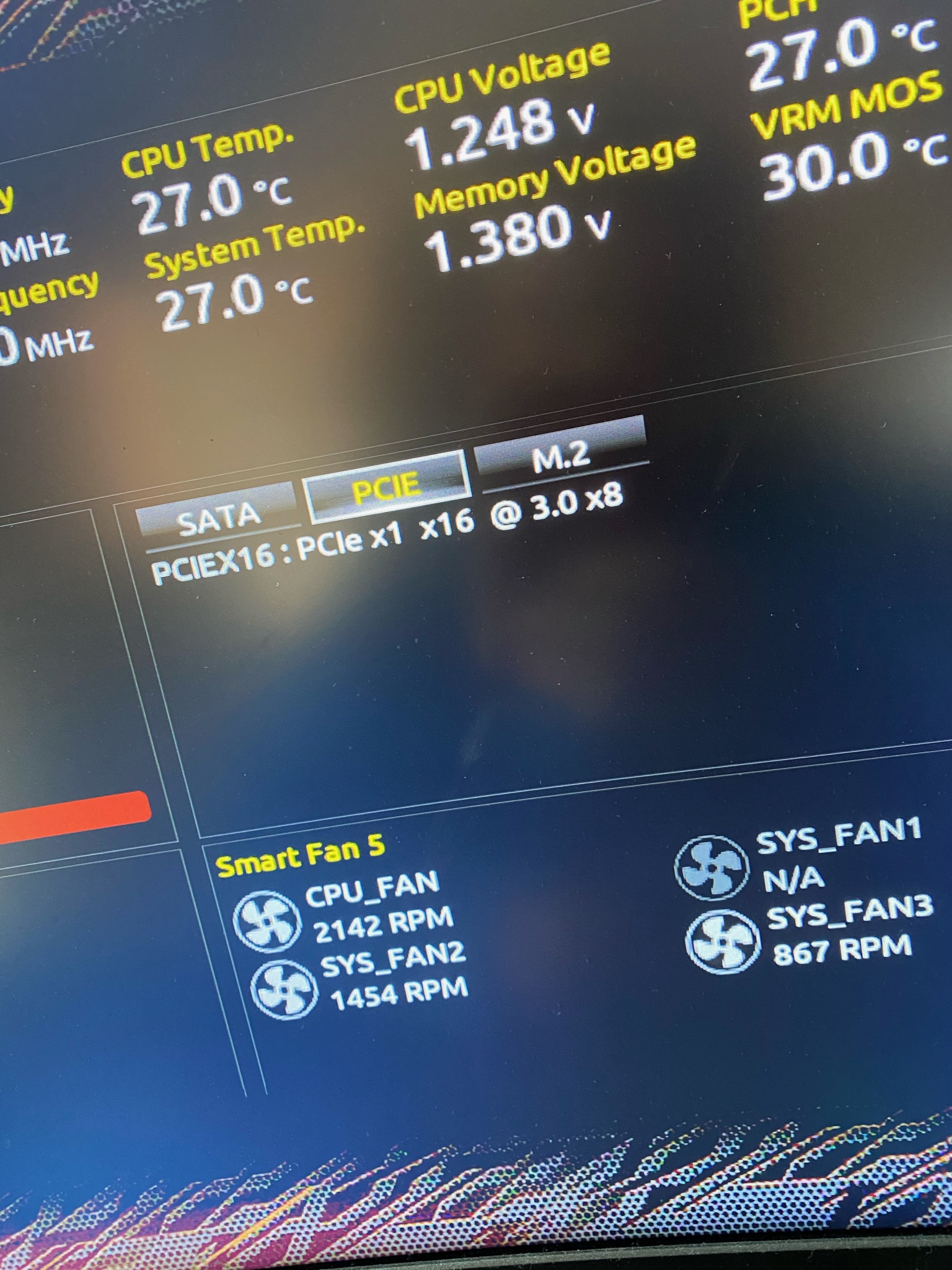

Ach, und wo ich schon hier bin: Im Bios wird mir bei PCIE "PCIe x1 x16 @ 3.0 8x" angezeigt. Soll das so, liegt das am Riser oder hab ich da was falsch eingestellt?
Steht da wirklich "PCIe x1 x16" oder "PCIe 1 x16"?
Bei einer schlechten Riser Verbindung würde das Mainbaord eher von 3.0 x16 auf 2.0 x16 schalten, aber eher nicht von 3.0 x16 auf 3.0 x8. Ich denke mal du hast hier eine falsche Einstellung bezüglich der Lanes gesetzt oder den Riser nicht mit dem PCIe Slot an der CPU verbunden. Vielleicht hat der Riser auch nur elektrisch 8 Lanes.
Generell habe ich bezüglich deines CSM Problems ebenfalls den Riser im Verdacht. Das System wird gelegentlich keine saubere Verbindung zur GPU aufbauen können sodass es nicht bootet und dann das CSM hilfweise aktiveren, um damit einen weiteren Bootversuch durchführen.
Würde den Riser testweise mal komplett weglassen.

hier einmal ein Bild:
Riser weglassen ist im gegebenen Gehäuse leider keine Option, aber laut NZXT sollte ja sowieso noch ein Ersatz-Riser kommen (wegen der Brandgeschichte). Dann werde ich mich wohl mal bei denen melden.

Macht irgendwie keinen Sinn. Ein x16 kann natürlich elektrisch als x1 oder x8 laufen, aber alle 3 Sachen in einer Zeile machen keinen Sinn.
Was zeigt GPU-Z an, wenn die Kiste läuft?
GPU-Z meldet x8 3.0 . Ja, schlau bin ich daraus auch nicht geworden. Die Performance hat bislang aber gefühlt schon gepasst.
Unterschied zwischen 3.0 x8 und x16 ist auch (abhängig vom Spiel) eher gering. Aber die GPU wird defintiv leicht eingebremst.
Entweder ist der PCIe Slot im UEFI falsch eingestelltl, der Riser kann nur x8 oder die Verbindung ist schlecht und das Mainboard drosselt auf x8 (was mich wundern würde)

Laut NZXT müsste der Riser x16 supporten, im Bios wird mir aber auch nur x8 angezeigt und ich habe auch noch keine Möglichkeit gefunden, da irgendetwas umzustellen.
Der neue Riser (ohne Kurzschluss-board) kam von NZXT an und tatsächlich wird die Karte jetzt sowohl im Bios als auch in GPU-Z als x16 registriert. Scheinbar war wohl doch was mit dem alten Riser.
