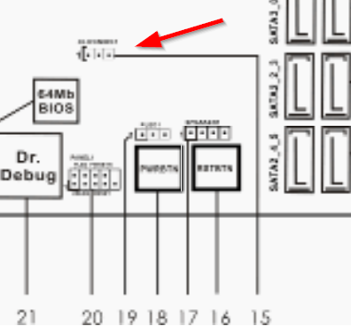

BIOS-Reset hast Du wie gemacht? Mit dem CLRMOS1-Jumper oder Batterie raus?
Ist das wirklich ein Z77 Extreme4 was Du da hast?
