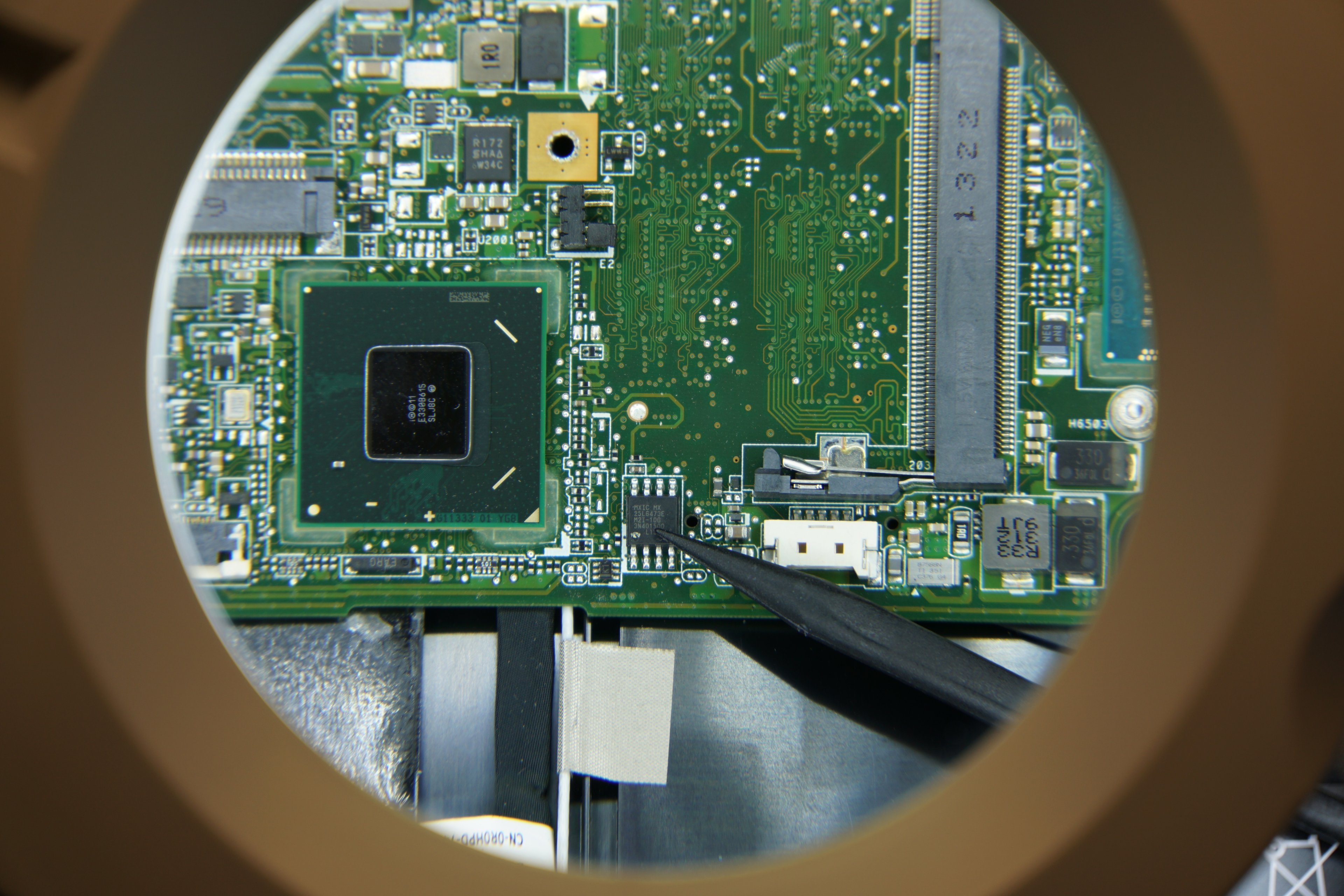

Ich habe das BIOS ausgetauscht, leider hat das nicht den erwünschten Erfolg gebracht.
Hier für alle interessierten:
792502

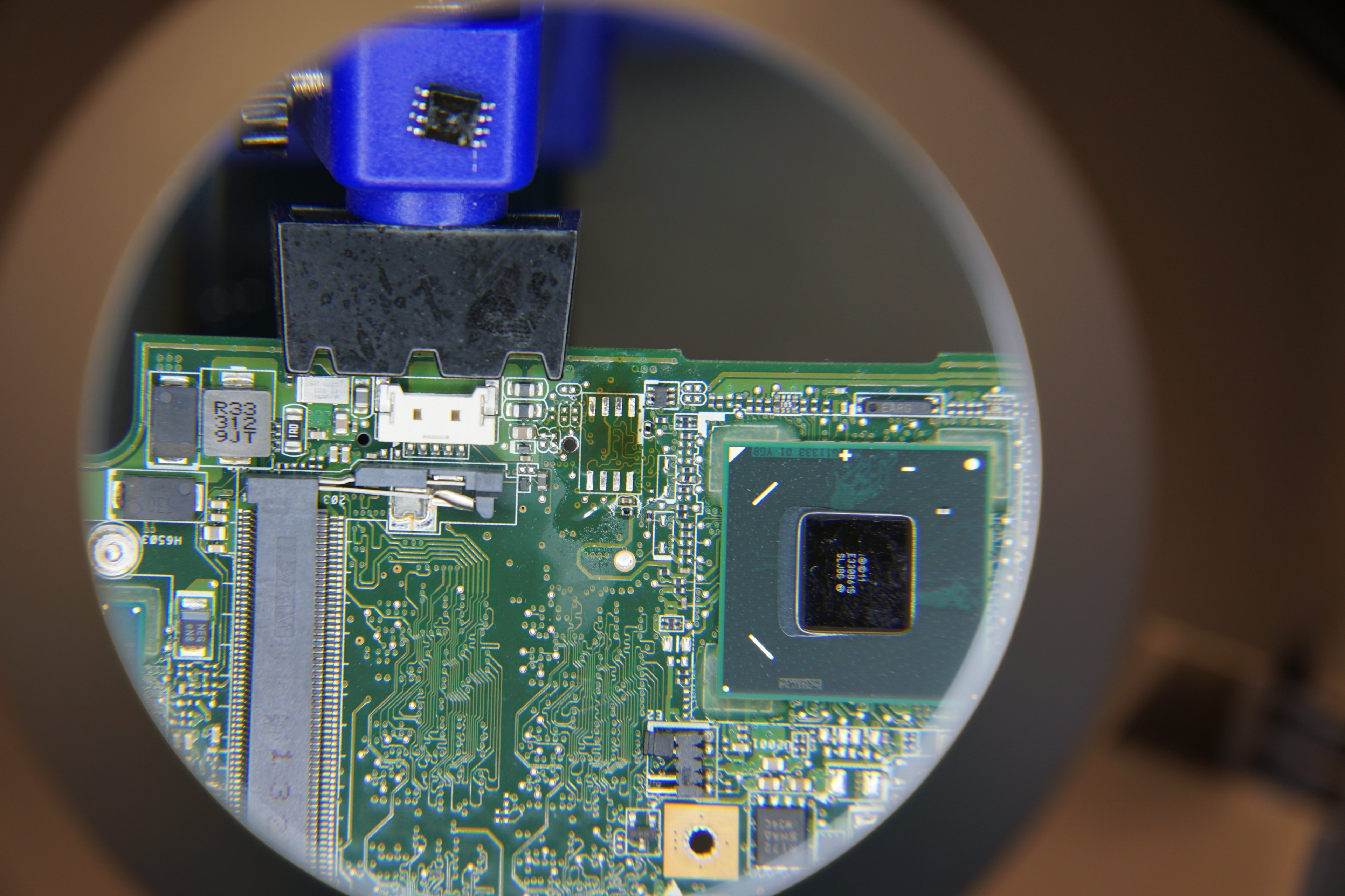

Dieses VSOP-8L Package ist ein 64 mbit SPI Flash und beinhaltet das BIOS. Der TE hat einen bereits programmierten Ersatzchip mitgeliefert, der gegen dieses Bauteil getauscht wurde.

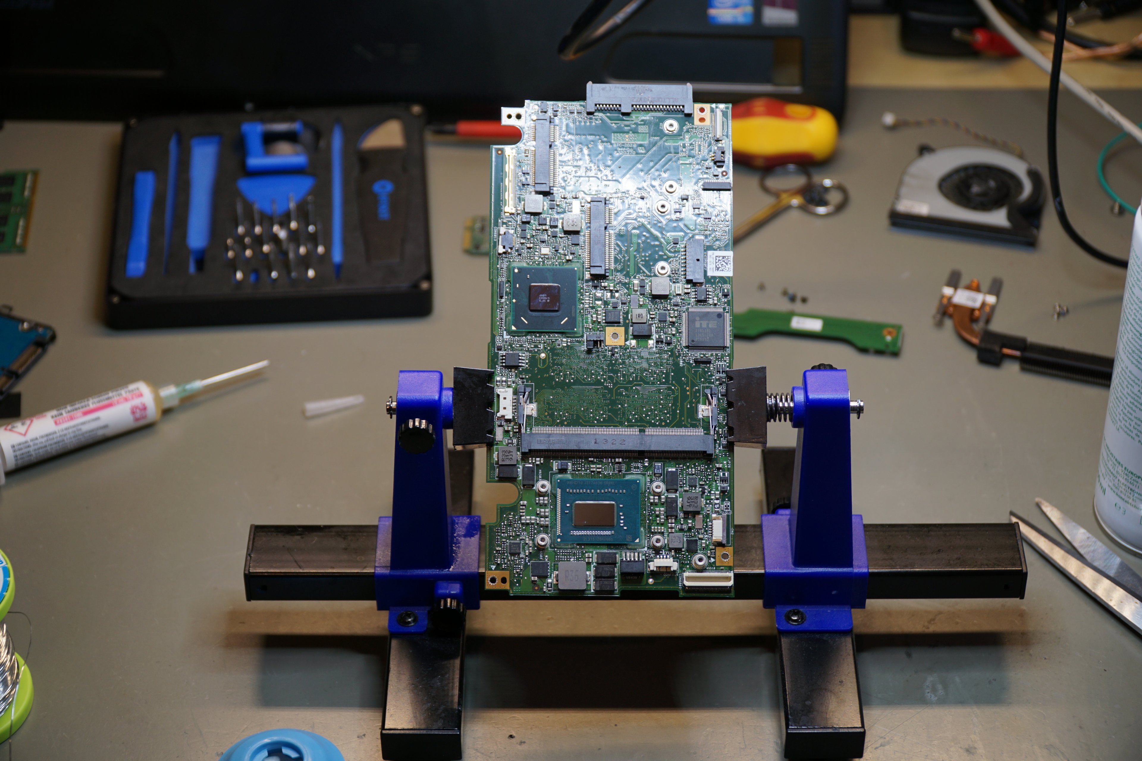

Ausgebaute Hauptplatine in der Arbeitsvorrichtung.
792508

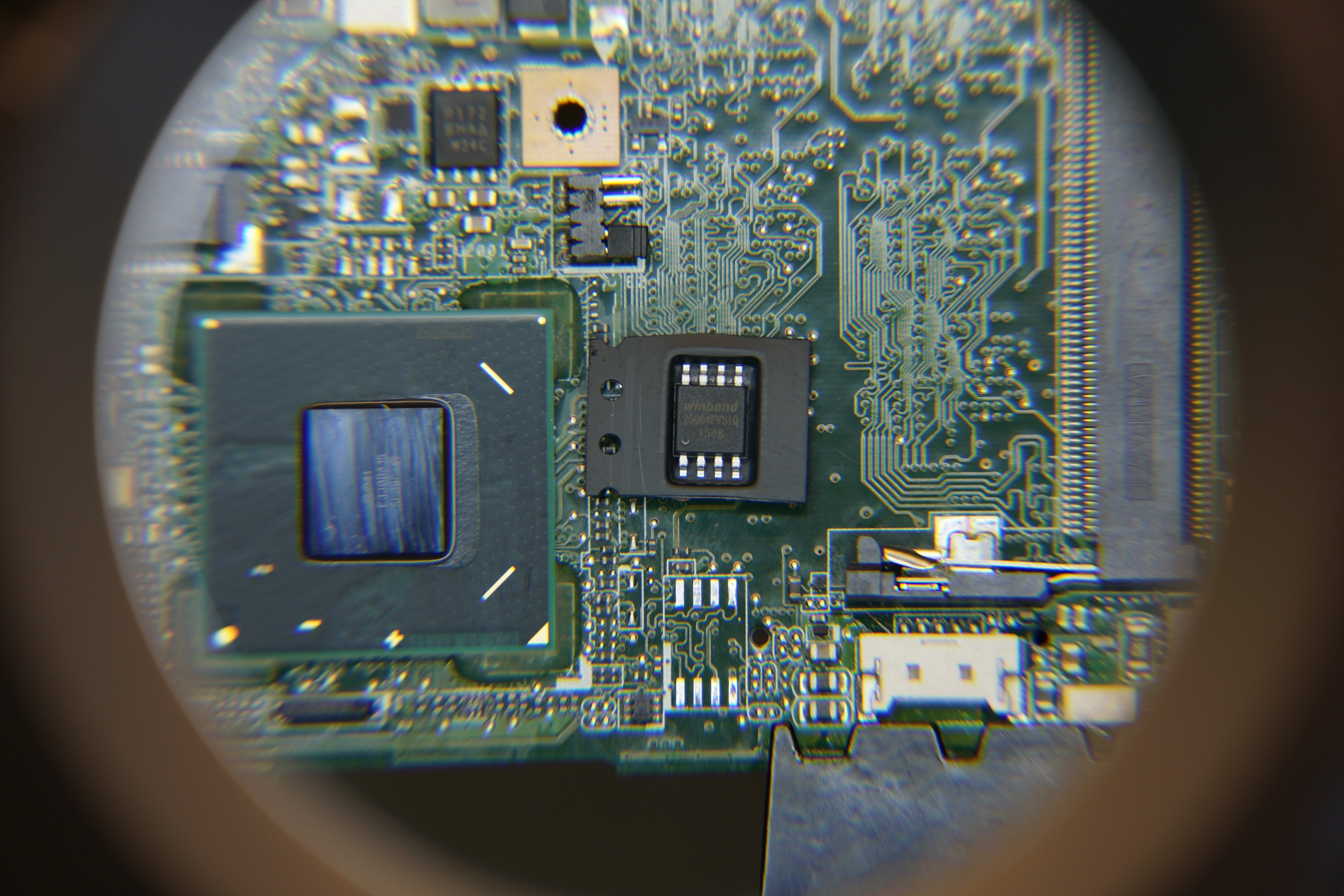

Entferntes Package mit Fluxresten. Aufgrund der Nähe zum Southbridge BGA-Chip wurde hier nicht mit Heißluft entlötet sondern das Package mit dem Lötkolben erwärmt, bis es sich selbst entlötet hat.
Auf dem blauen Bauteilträger ist der bereits ausgelötete Chip.

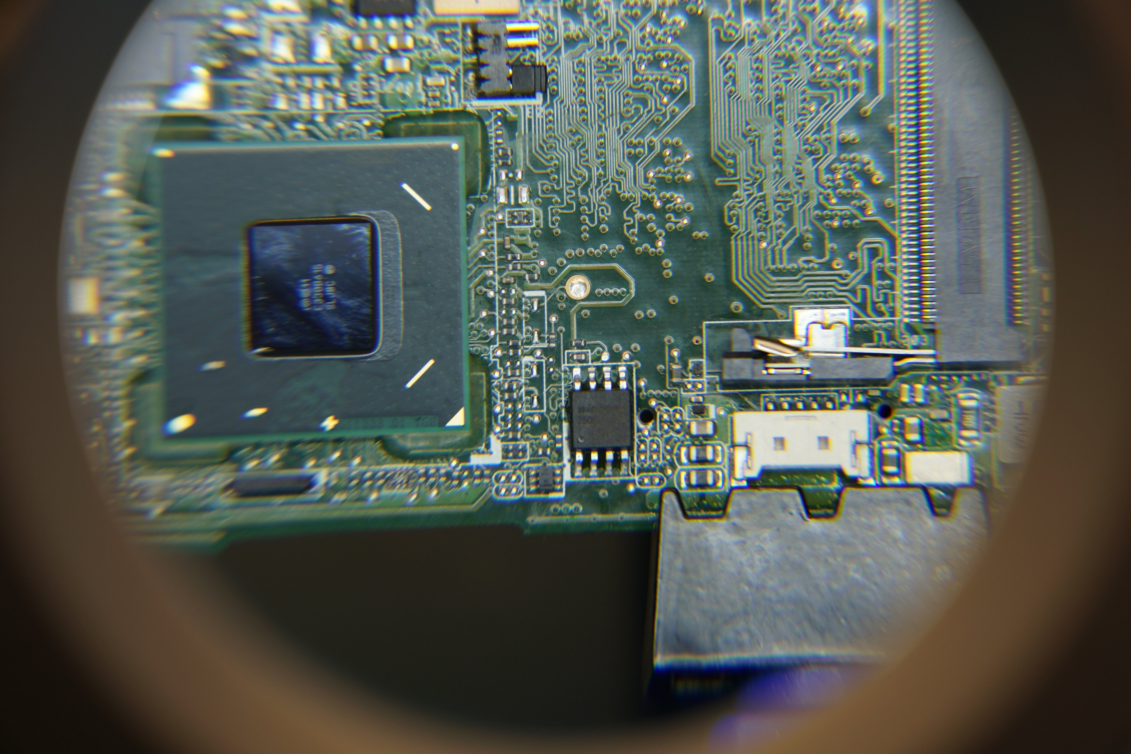

792509

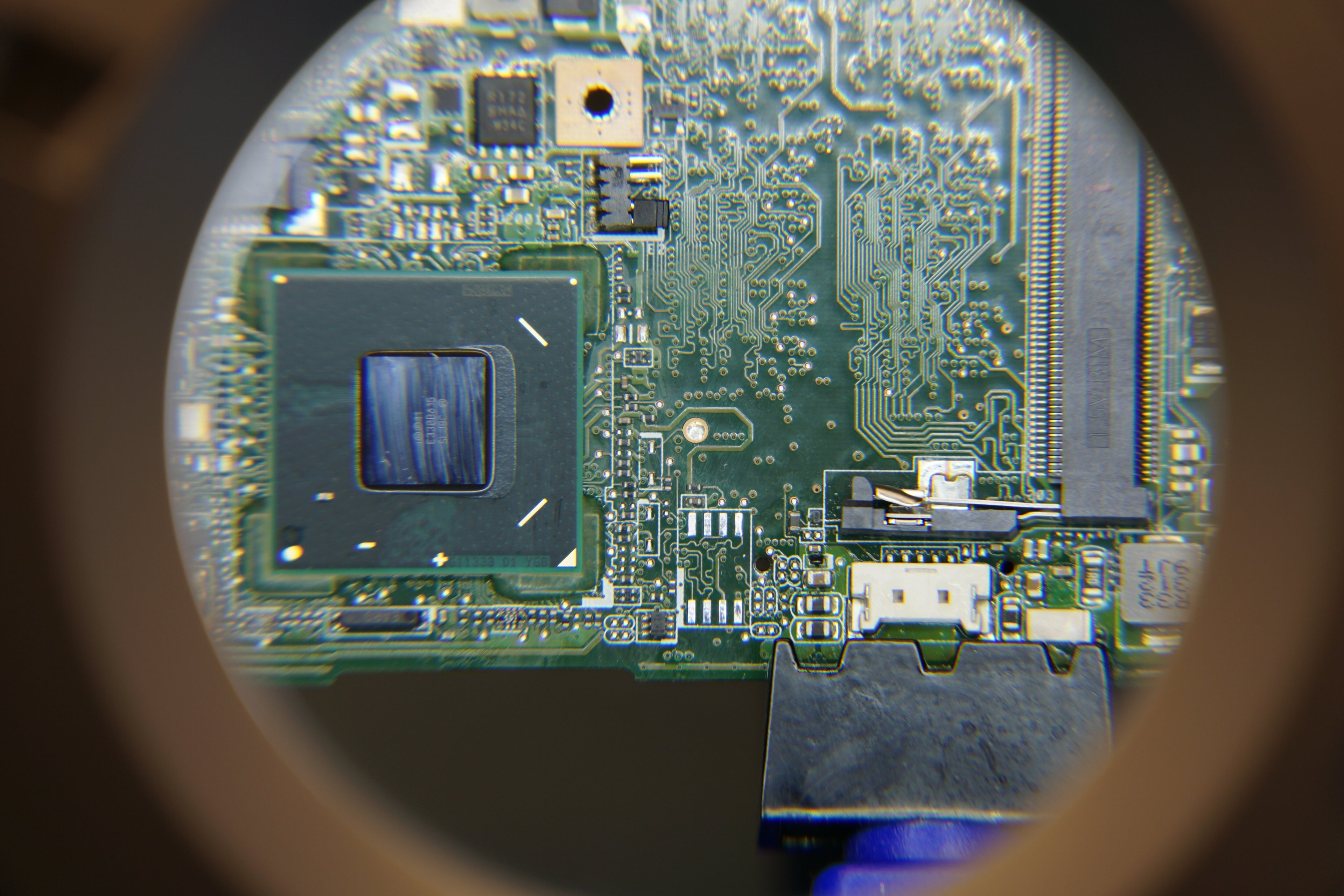

Gesäuberte Lötfläche.
792510
Programmierter Ersatzchip in der Reelsektion vorm einlöten.
792512
Und danach. Keine Sorge, Pin 8 wurde nach dem Foto noch ordentlich verlötet.

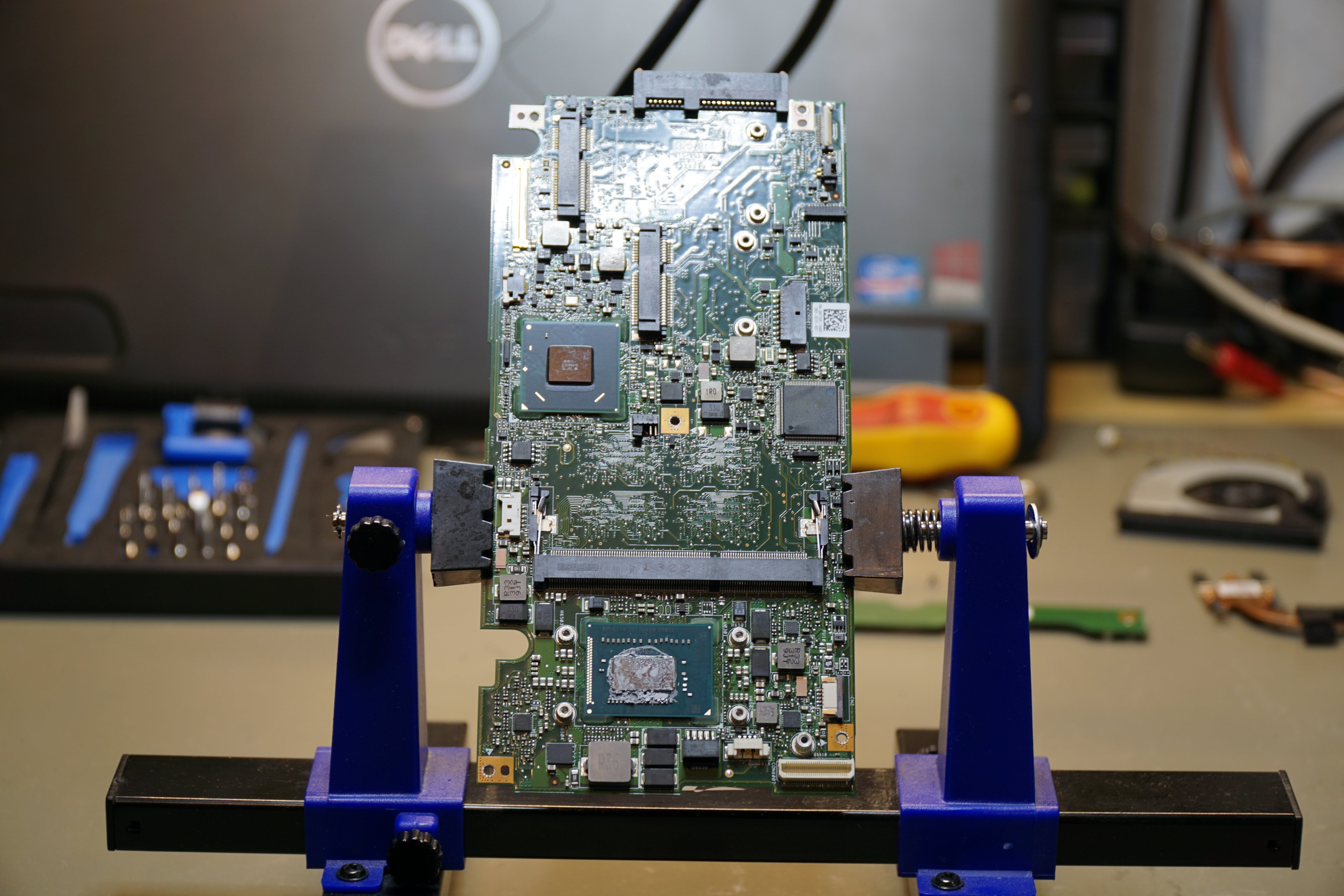

Gereinigte Platine mit neuem BIOS. Wärmeleitpaste wurde im Zuge des Austausches ebenfalls erneuert.

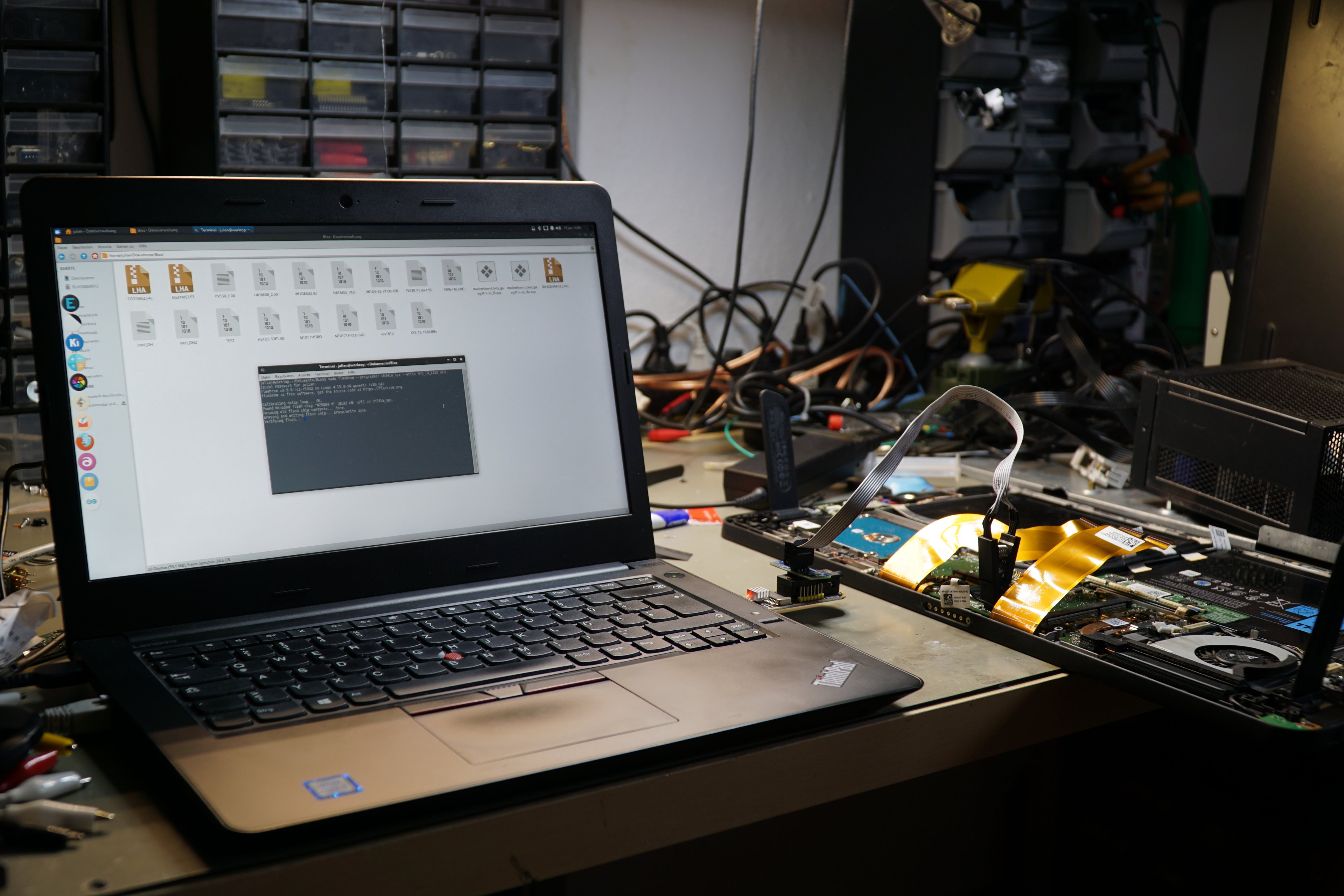

Weil sich das Verhalten auch mit neuem BIOS nicht geändert hat, wurde das Biosimage aufgetrieben und der Chip auf der Platine selbst mit dem Image verglichen und schließlich nochmal programmiert. Leider hat das ebenfalls zu keiner Änderung geführt.
792518

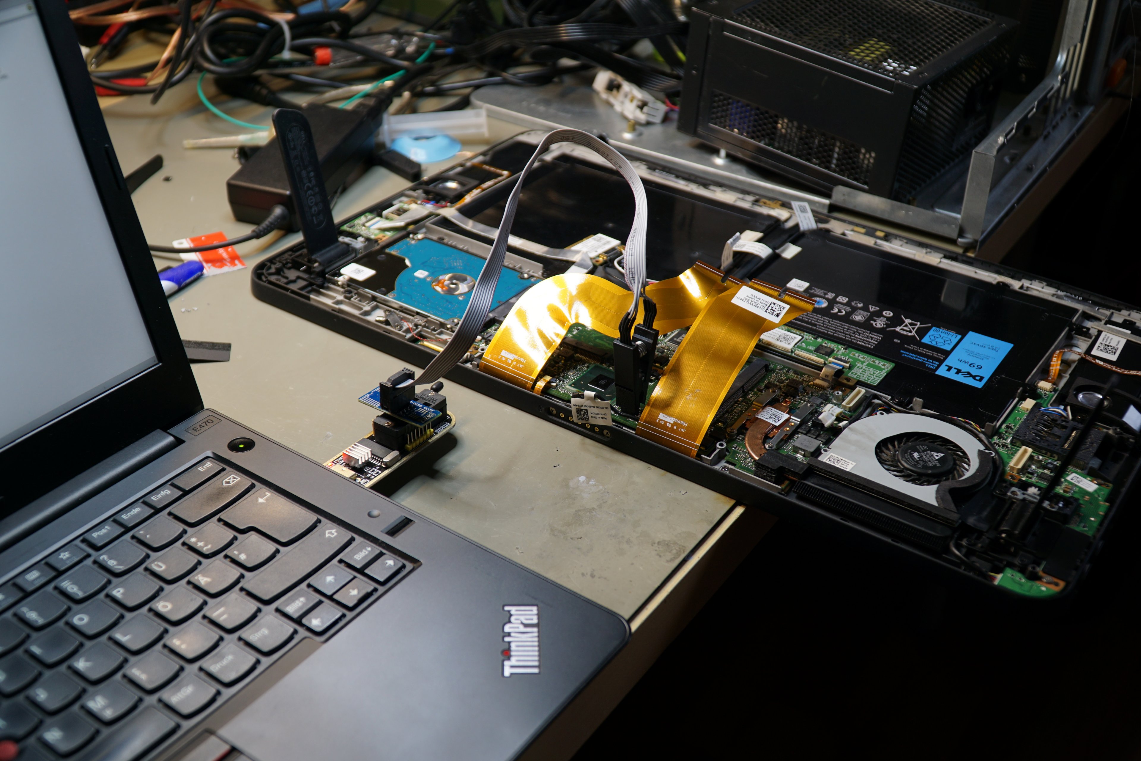

Hier noch ein Bild vom Programmer selbst und der Klammer für verlötete SMD-SOIC und VSOP Packages.
