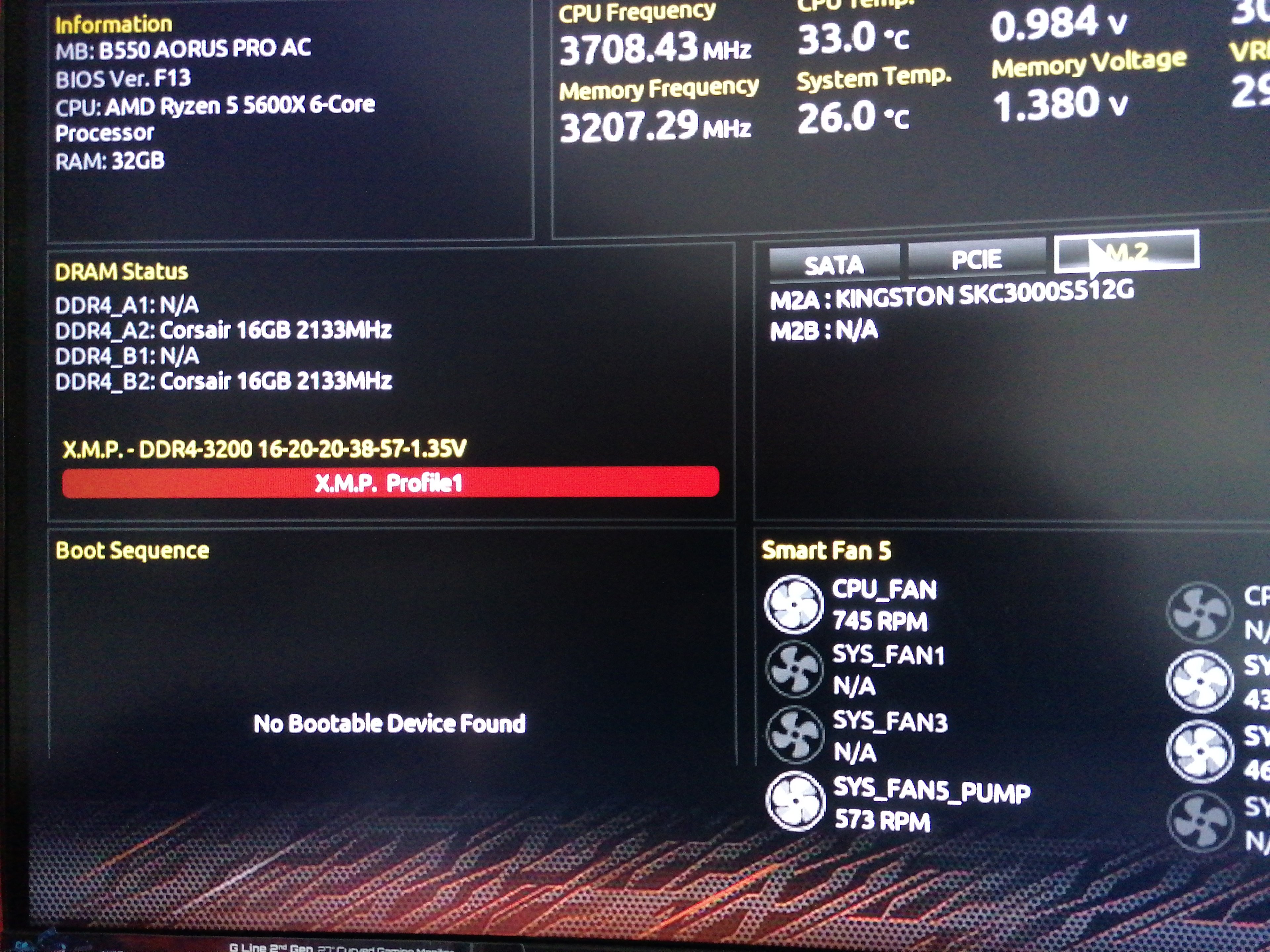

Hi,
habe mir vor ein paar Monaten mein PC zusammengebaut und hat bis gestern auch noch wunderbar funktioniert. Heute dachte ich wäre ich mal schlau und stelle Amd SAM (Smart Access Memory) ein (Passende Hardware hätte ich). Dafür muss man ja folgende BIOS Einstellungen machen:
-Above 4G Decoding Disabled -> Enabled
-Re-Sized BAR Support Disabled -> Auto
Gesagt getan, gespeichert, neugestartet und jetzt startet mein PC sofort ins BIOS. Der Grund dafür: Meine M.2 und HDD werden zwar erkannt, aber nicht als Bootable Device angezeit.
Danke im voraus 😁

Alles vor ein paar Monaten neu verbaut. Windows auf der M.2 und die ganzen Programme etc auf der HDD
-Amd Ryzen 5 5600X
-Aorus B550 Pro AC
-XFX Radeon 6650XT
-Corsair DDR4 (2x 16GB)
Und als Massenspeicher:
- Nvme M.2 Kingston 512GB (Windows schon installiert)
-HDD Seagate Barracuda 2TB
Edit: Die HDD gerade auf einem anderen Sata Port angeschlossen, wird ebenfalls erkannt aber nicht als Boot Option

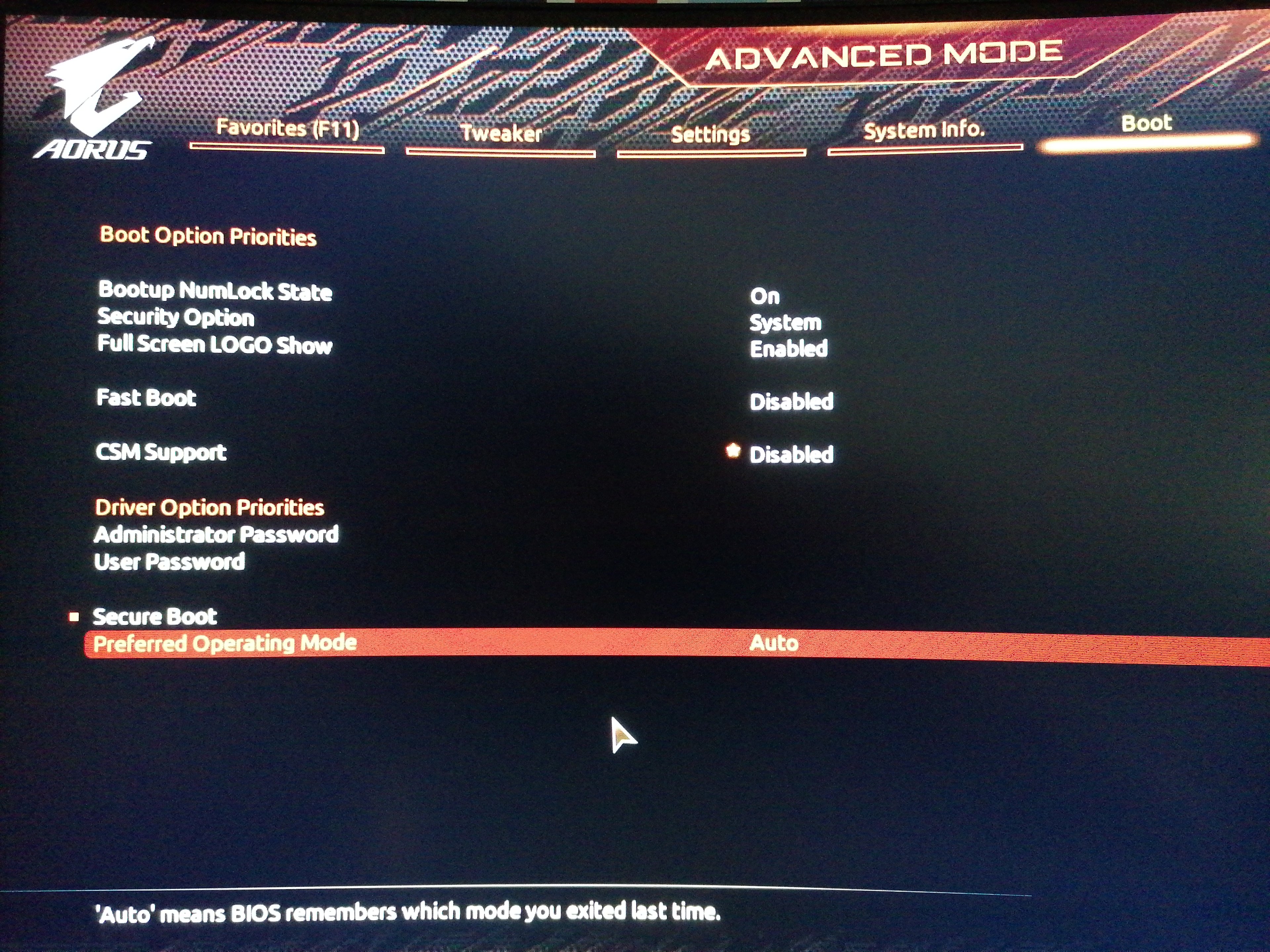

Schalte mal uefi Boot aus und CSM an. Dann kannst auch von der nvme wieder booten. Das achaltet sich automatisch auf uefi wenn du Sam aktivierst.
Ach der gute alte CMos Trick... Unglaublich das der fast immer klappt😂
Funktioniert wieder. Schätze dann hat BIOS gestreikt. Danke für eure Mühe
@TP555 BIOS Updaten ist so ne Sache. Werde das vermutlich erst machen wenns wirklich sein muss. Aber danke für den Tipp
Für alle die das gleiche Problem haben. Ich konnte es natürlich wieder nicht lassen. Mein alten müllreifen PC geschnappt nochmal die Einstellungen probiert aber mit CSM aktiviert. Es klappt. BIOS ist manchmal ne Klasse für sich😂
