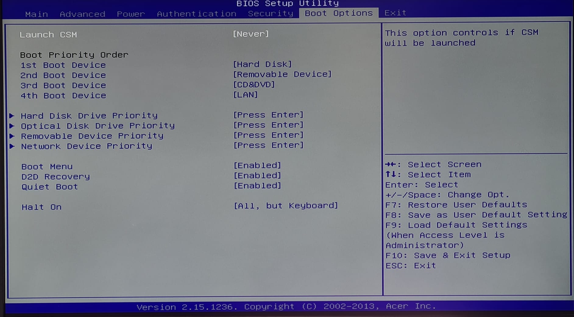

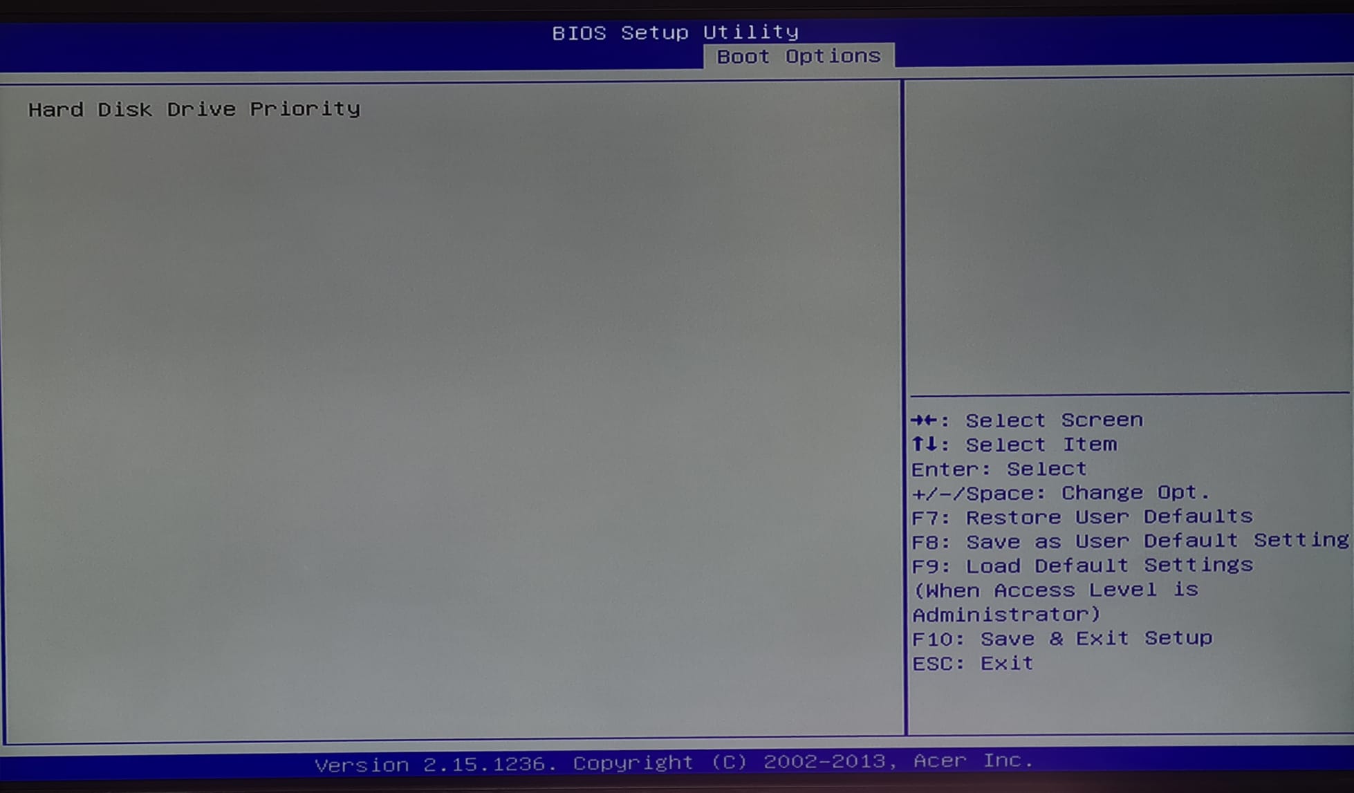

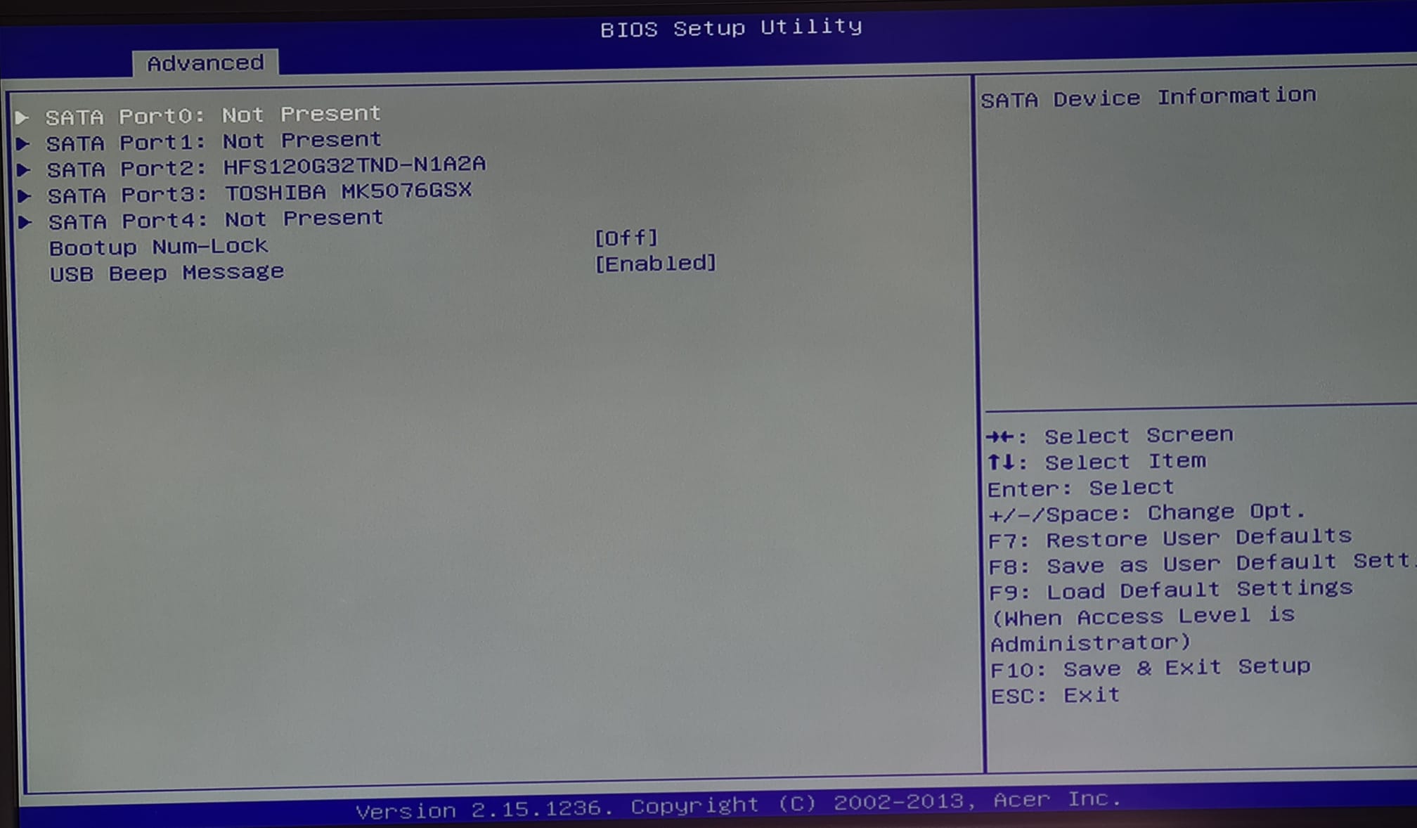

Nun stecke ich beim Reboot fest. Ich kann die SSD welche TrueNAS darauf installiert hat weder im BIOS auswählen um davon zu booten noch kann ich irgend ein anderes Medium finden oder zum booten auswählen. Die Volumen sind aber verfügbar. sie werden im BIOS unter dem Register Advanced unter HDD Settings an den jeweiligen SATA-Anschlüssen erkannt.
Was ganz komisch finde an diesem BIOS, man kann nicht mehrere Hard-Disk Optionen auswählen in der Boot-Reihenfolge, sondern nur: 1. Hard-disk, 2. Removeable Device, 3. CD-ROM, 4. LAN

das weiss ich jetzt nicht. müsste ich nachschauen. aber in der Bootreihenfolge kann ich generell so wenig einstellen. ich schau kurz das ich euch Screenshots organisieren kann.

In der Dokumentation, findet man den Hinweis, dass man SecureBoot entweder deaktivieren oder auf "other OS" umstellen muss. Im Zweifel Stick neu erstellen, dieses Mal für BIOS/legacy und im Mainboard UEFI deaktivieren bzw. CSM aktivieren.

CSM hab ich jetzt mal aktiviert aber dann geht gar nichts.

Schalte ich CSM auf "always" dann bekomme ich kein Bild mehr. dann muss ich das BIOS reseten.
Monitor per HDMI oder DP verbunden? Probiere bitte VGA.
Ansonsten wenn CSM warum auch immer nicht geht, dann bitte sicher stellen, dass Secure Boot deaktiviert ist oder auf "other OS" oder ähnlichem steht.
