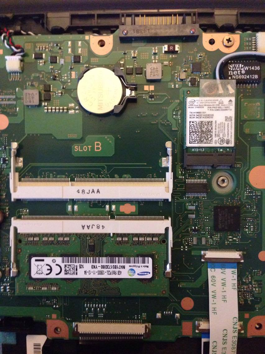

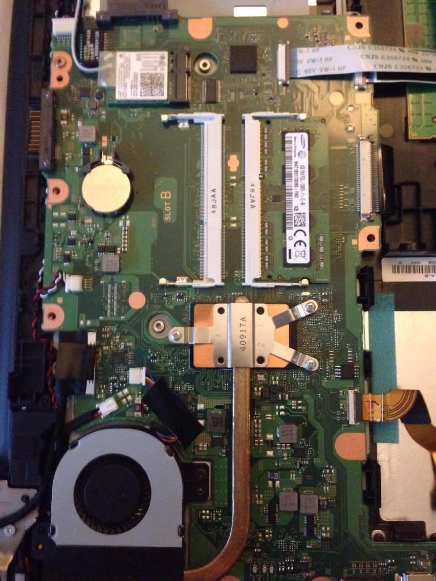

Hallo Computerbase Community,
wie im Titel schon beschrieben habe ich das BIOS Passwort(Supervisior Passwort) von meinem Laptop vergessen, leider ist das aber von Nöten um die Boot-Priorität zu verändern.
Gibt es eine andere möglichkeit ins BIOS zu gelangen wie zb, ein Masterkey bzw passwort, eine bestimmte Tastenkombination ?
Oder kann mir jemand behilflich sein und mir sagen wo sich der "Jumper" befindet, weil das normale entfernen der Batterie hat leider nicht gereicht, und wie ich diesen dann auch anwende.

Jumper beim notebook sind eher selten, obwohl die zwei Kontaktstellen neben der Biosbatterie danach aussehen. Mit dem Biosreset lassen sich i.A. keine Passwörter zurücksetzen.
