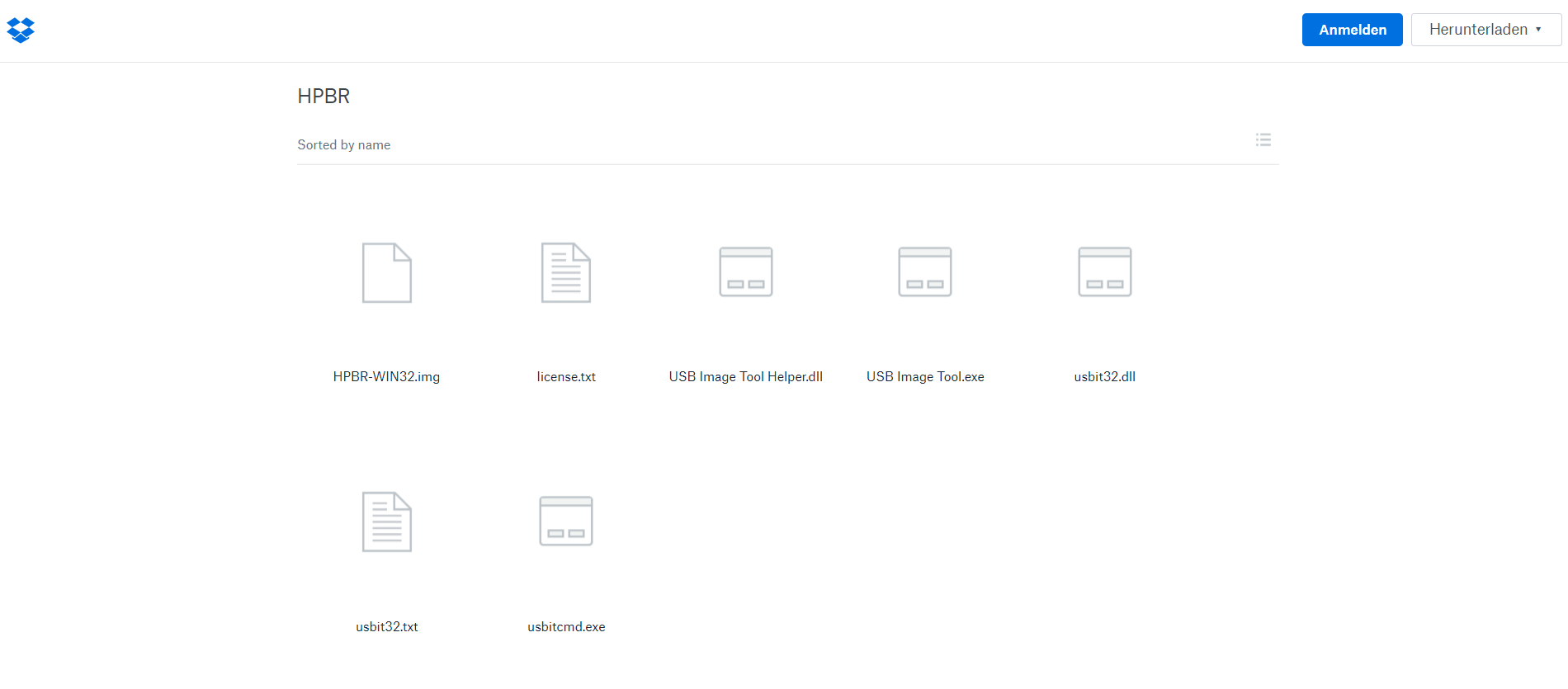

HP speichert das BIOS Passwort schon seit Jahren im Flash: ein CMOS Rest dürfte also nicht helfen.
https://h30434.www3.hp.com/t5/Noteb...os-password/m-p/5493109/highlight/true#M83549
Berkelium schrieb:
Und die Links auf der Seite von dem Typen funktionieren nicht mehr
Dann nimm Kontakt zu HP auf.

Sollte ich dann versuchen einen BIOS entfernte auf die HDD zu machen und dann als Livedisk starte? Das würde ja theoretisch eigentlich klappen
Die Wahrscheinlichkeit, dass du das Passwort ohne Löten und Flash-Tools noch einmal entfernt bekommst, ist bei HP relativ gering. Ich würde daher die Windows-Installation auf einem anderen Rechner starten und nach dem ersten automatischen Neustart bei der Installation die HDD umbauen. Wichtig dabei ist, dass der Rechner zum Starten der Installation den identischen Boot-Modus (BIOS bzw. UEFI) verwendet, ansonsten wird es nicht funktionieren.
