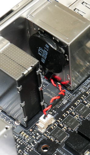

Wo hat denn das Board seine BIOS- Stützbatterie sitzen? Ist die mit einem Kabel und Stecker mit dem Mainboard verbunden?
Wenn ja, dann könnte auch ein Kabelbruch vorliegen oder es könnte auch Kontaktprobleme mit dem Stecker und den beiden Metallstiften des Boards geben.
Edit 2:
https://www.kitguru.net/components/motherboard/luke-hill/asrock-b550-phantom-gaming-itx-ax-review/2/
Schaue hier mal nach dem Kabel und der elektrischen Verbindung zum Mainboard.
Es könnte z.B. eines der beiden Kabel nicht mehr richtig in dem weißen Steckerchen sitzen und somit den elektrischen Kontakt zum Board verhindern:
Wenn du ein Multimer mit spitzen Prüfspitzen hast, dann kannst du die mal an die beiden Kontakte (blanken Stellen am Kabel/ im Stecker) halten um zu sehen, ob dort noch die Spannung der Stützbatterie anliegt.
Kannst du dort keine Spannung messen, dann könnte das Kabel beschädigt sein (eher unwahrscheinlich) oder die Knopfzelle hat erst gar keinen elektrischen Kontakt zu ihrem Batteriehalter.

Ein Kabelbruch sollte keiner vorliegen, ich kann die Spannung am Stecker problemlos messen.
Wenn ich die Metallstifte vom Stecker am Mainboard selbst auf Durchgang prüfe sollte ich dort einen Durchgang bekommen?

apfeI schrieb:
Hatte das Board gebraucht gekauft,
Wird womöglich was defekt sein.
Hatte das mal vor vielen Jahren gesehen.
Ein SMD Bauteilchen hierfür war (abgebrochen) weg
und die BIOS Settings konnten nicht mehr gehalten werden, wenn das System stromlos war.
