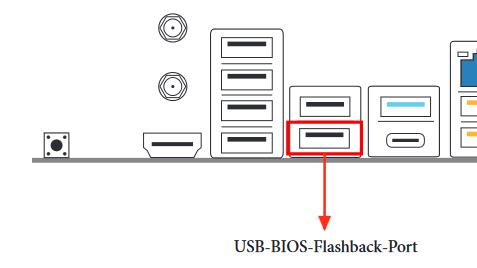

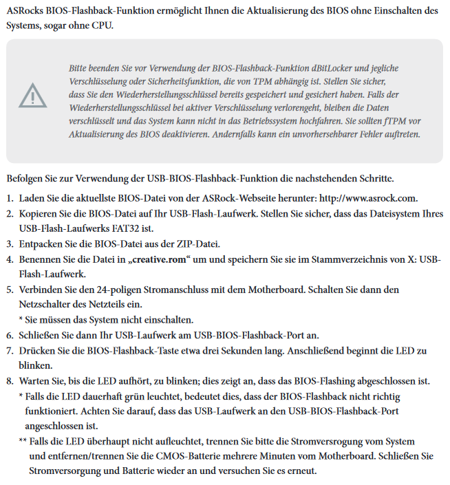

Wenn es über Instant Flash nicht funktioniert, dann würde ich den Flash- Button hinten am Mainboard benutzen!
Das sollte eigentlich immer funktionieren, auch ohne verbaute CPU und co..
https://download.asrock.com/Manual/B650E PG Riptide WiFi_German.pdf
(ab Seite 55 unter dem Punkt 2.13 Intelligente Schalter im deutschen Handbuch)

@Motorrad : ja diese BIOS Flash Option habe ich auch im Handbuch gesehen - ist mir irgendwie suspekt, traue ich mich noch nicht ran. Das mit dem fTPM verstehe ich nur zur hälfte, die warnung kommt beim InstaFlash Update auch. Habe einen BIOS Schalter dafür gefunden, macht aber im Verhalten keinen Unterschied. Dafür komme ich dann in Windows nicht mehr rein (PIN ungültig). Manchmal wünsche ich mir Win7 oder XP zurück.

Hab mir Mut angetrunken und eben das BIOS Update mittels Flashback (USB Stick Rektal in markierten Port) durchgeführt. Hat fast 10 Minuten gedauert und ich wurde schon nervös. Ging aber, super. Spätestens zum nächsten Upgrade Ryzen 8800X3D oder 9800X3D werde ich ein neues BIOS benötigen...

Achja, leider hat mein Mainboard nicht die Option, ohne CPU, im passenden USB Slot das Board zu flashen!

Klappt auch das Update nicht via Flashback (also nicht über Bios Triggern, sondern mit den Knopf?) Das hatte bei mir geholfen.
