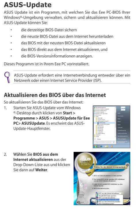

Du kannst sowohl mit der Datei als auch via Tool und Internet updaten. Das Update Tool sollte auf dem EEE PC bereits vorinstalliert sein.

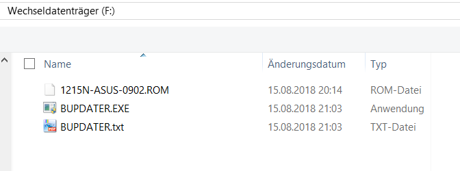

Ich habe den Stick so formatiert, dass er im Fat Format ist und folgende Dateien beeinhaltet:

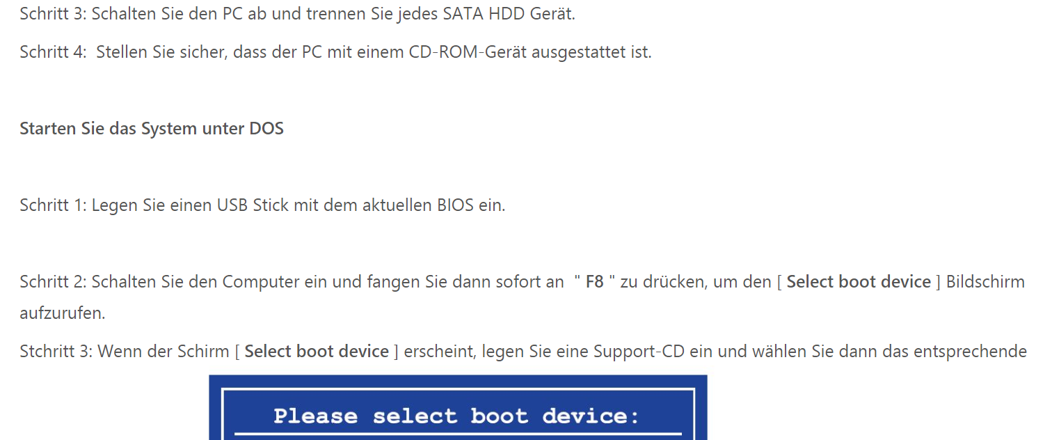

Ich halte mich an folgende Seite:
https://www.asus.com/de/support/FAQ/1012409/

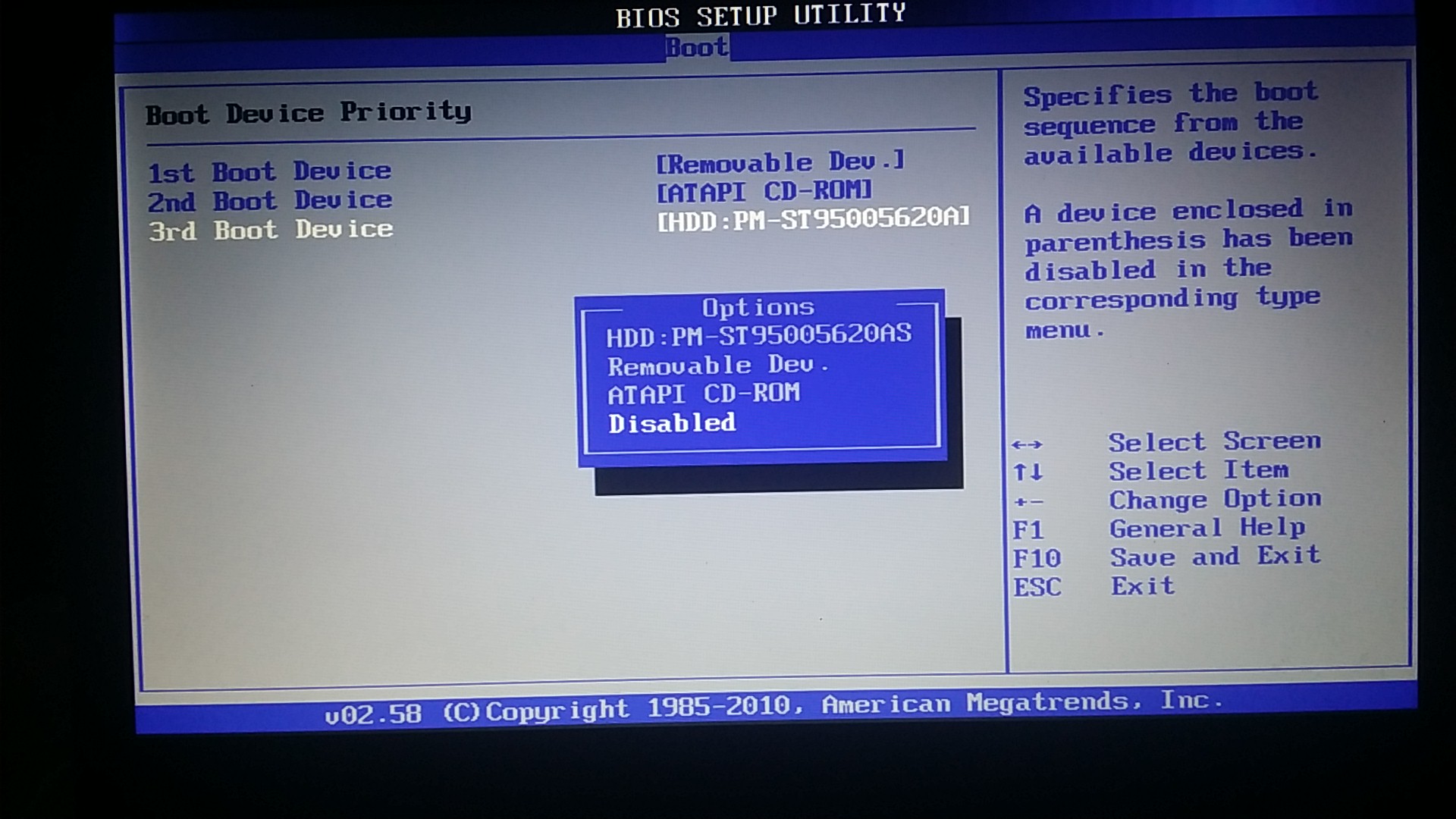

ich habe die hdd deaktiviert wie empfohlen
habe aber das Problem, dass F8 keine Reaktion zeigt.

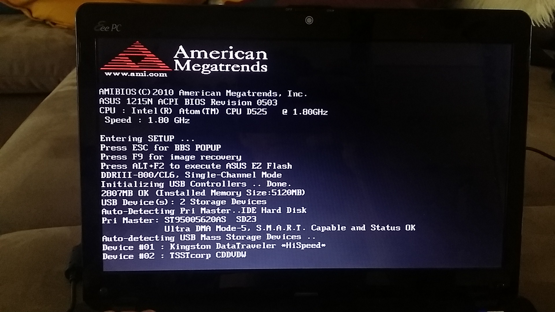

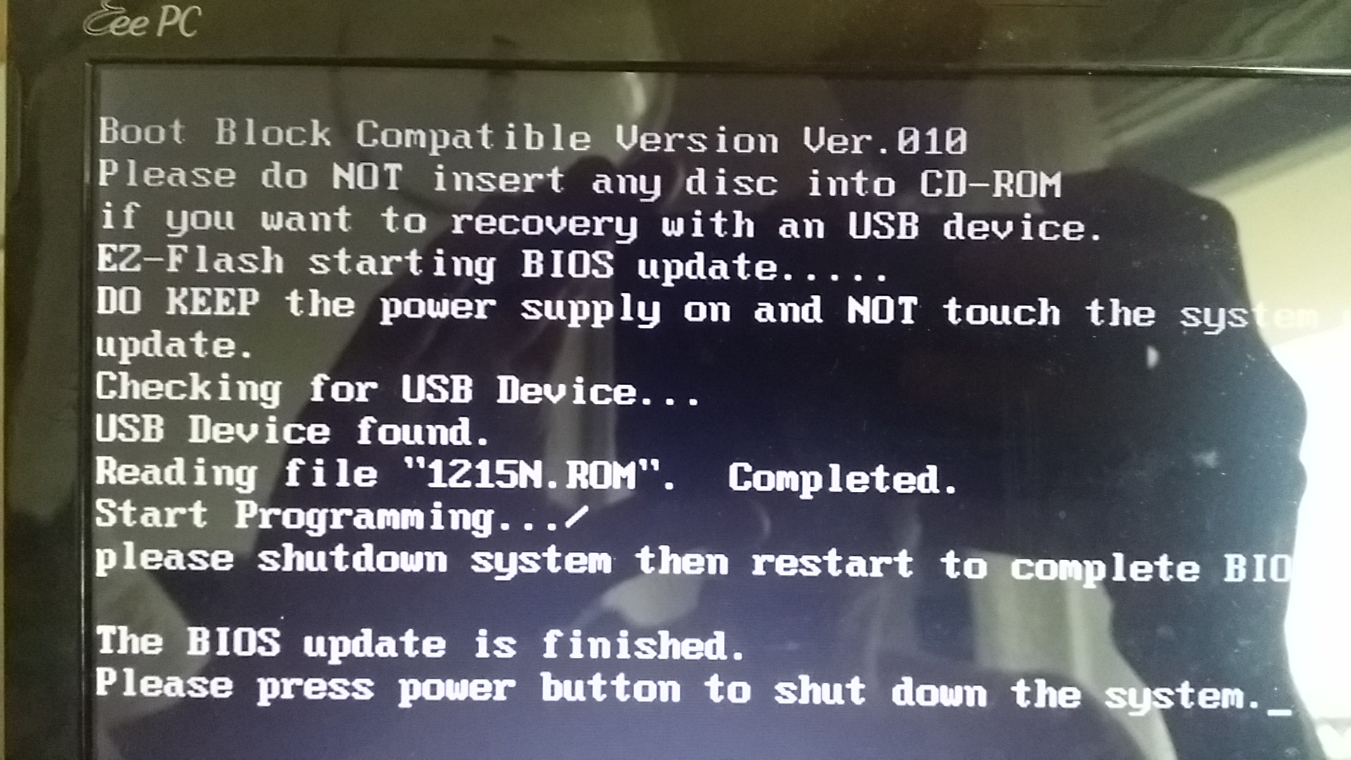

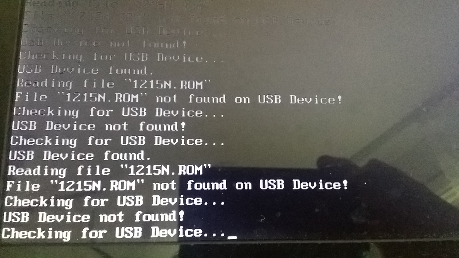

ALT+F2 to run EZ Flash
funktioniert, doch kennt er das 1215N-ASUS-0902.ROM nicht.
Mehrmals probiert, irgendwann bleibt es beim gefundenen Rom stecken indem er reading 1215N-ASUS-0902.ROM schreibt.
Glück hab ich gehabt. Ich konnte alles normal starten und arbeite mit 2,73gb RAM anstelle von 5gb weiter.
Auch wenn ich das File umbenenne auf 1215N.Rom schreibt er
Problem 2......... Lösung wäre auch super
die in den oberen posts erwähnte Variante mit dem Windows tool dürfte
des öfteren fehlgeschlagen sein, wird auch nicht mehr zum Download angeboten.

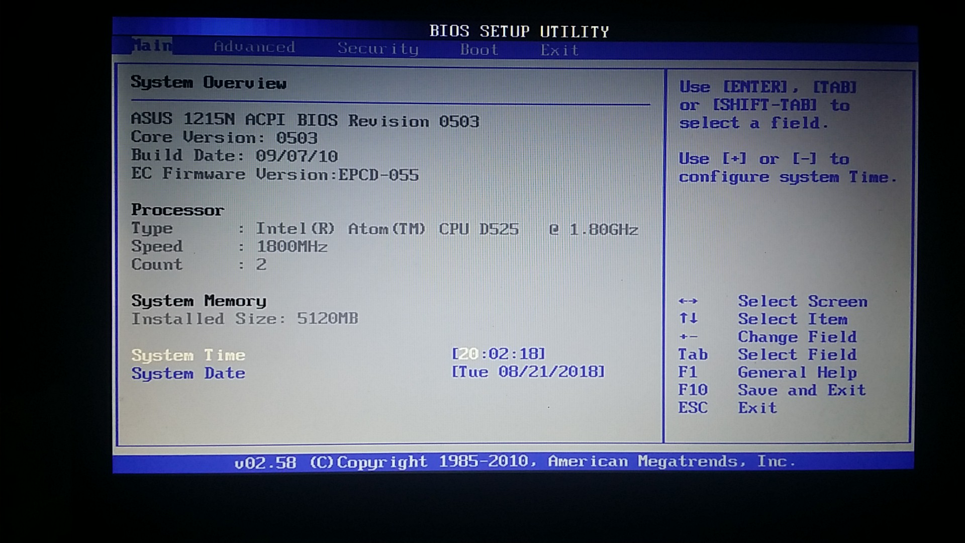

Es handelt sich hierbei um folgendes Bios:
