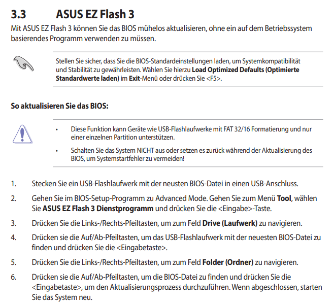

Warum nutzt du nicht EZ Flash 3, wie auf Seite 61 des von dir verlinkten Handbuchs beschrieben? Dafür brauchst du keine Datei umbenennen, nur entpacken mußt du das Zip-Archiv.

Gut, dann sind die Wordings halt ultimativ scheiße. :D
Da auch die Anleitung auf S. 52 sagt "aktualisieren", habe ich nicht weiter gelesen.
Hat alles geklappt, besten Dank an alle Helfer.
Nein da steht BIOS Flashback, nicht EZ Flash ;)
Der Bios Flashback erwartet ein bestimmtes File (auf einem USB Stick mit FAT32 im Root Verzeichnis) damit es funktioniert. EZ- Flash ist einfach ein Tool zum Flashen von einem neuen Bios.
