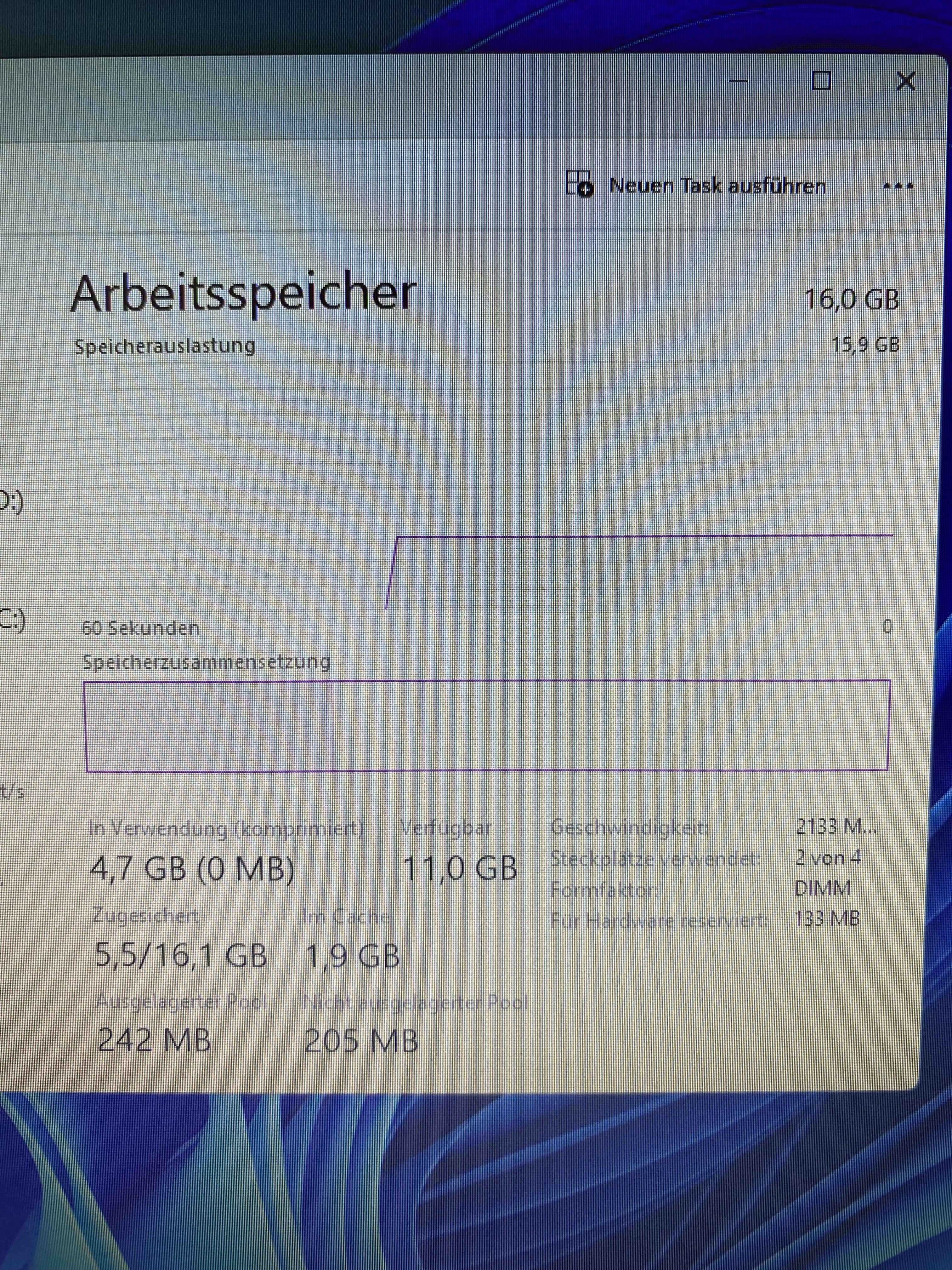

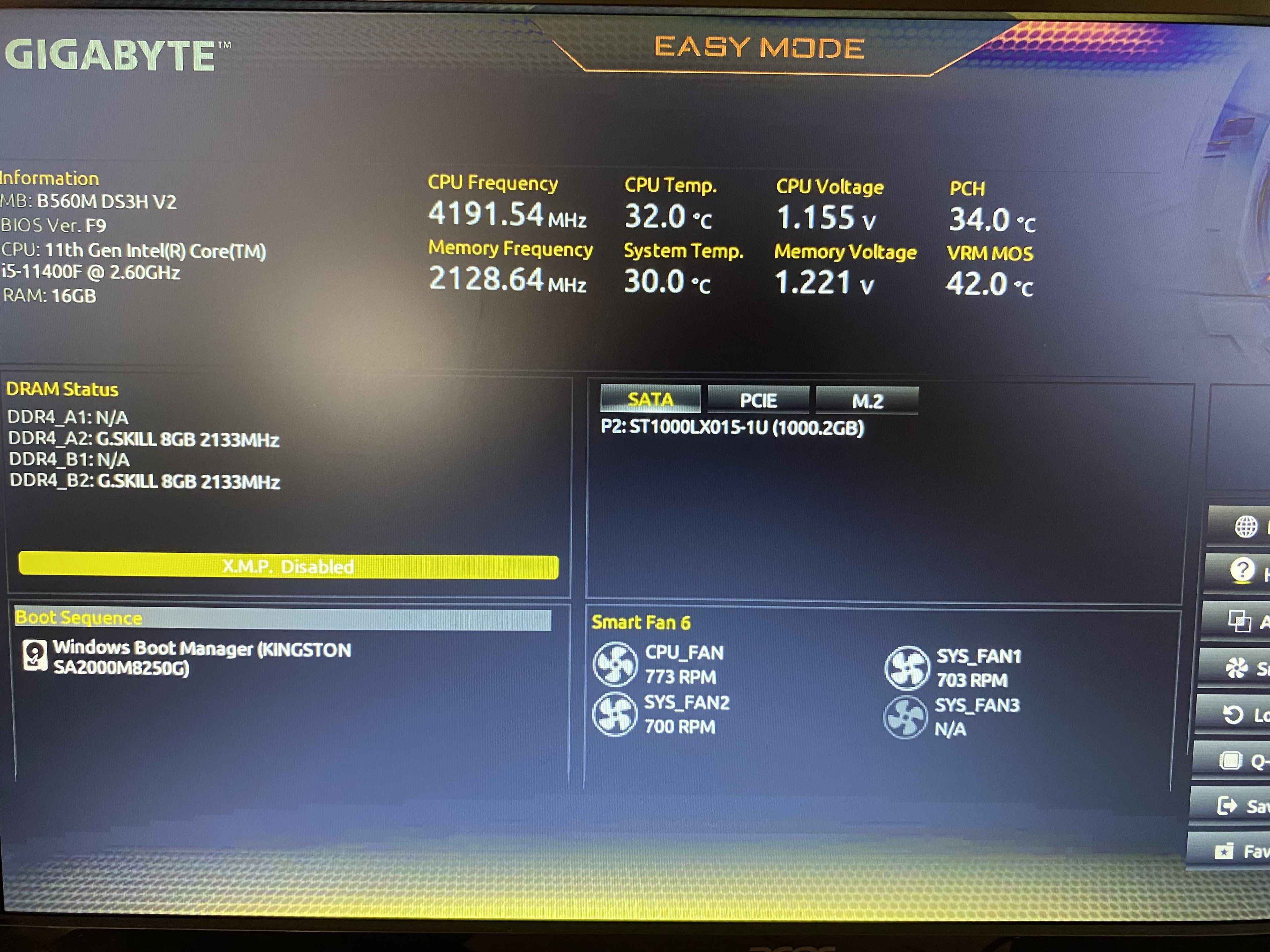

Habe mal bisschen was abfotografiert (Keine Ahnung ob das helfen kann). Habe den RAM außerdem über das Windows-Tool geprüft (Da wurden keine Fehler festgestellt). Wollte es dann noch über eine Software, die ich in einem Youtube Video gesehen hab probieren, allerdings komme ich nicht mehr ins Bios rein, da mir der Screen beim Hochfahren nicht mehr angezeigt wird.
Werde eure Vorschläge nachher versuchen.

Der Speicher läuft schon auf der niedrigsten Stufe, damit ist mein Vorschlag in #5 nichtig.
@Corpus Delicti Wie willst du den Speichertakt senken, wenn er schon auf DDR4-2133 läuft, also wohl ohne XMP und das Minimum?

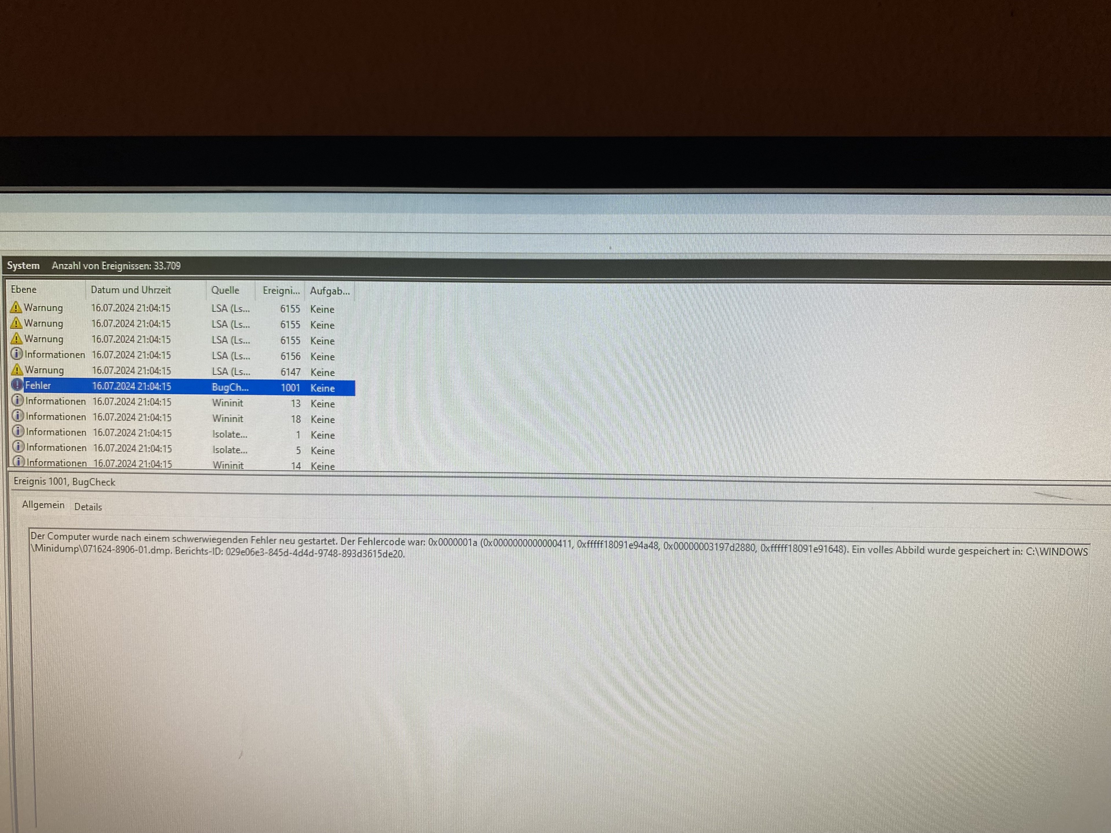

Was steht in der Ereignisanzeige wegen der Bluescreens?
Habe den ersten RAM-Stick drinnen gehabt und beim Öffnen von Discord direkt freeze (falls das ein Indiz ist). Beim zweiten Stick lief eigentlich alles relativ glatt. Da habe ich ca. ne halbe Stunde was am Rechner gemacht. War halt bloß ziemlich ausgelastet.
Bluescreen:
Computer wurde nach schwerwiegendem Fehler neugestartet Fehlercode: 0x0000001a … (Rest nochmal Foto unten)

wenn ein RAM-Modul läuft, das andere aber nicht, dann liegt es wohl an dem Modul! Der Aegis ist halt die günstige Variante, da gibt es öfters mal defekte Module.
Kann der kaputte Stick dann auch mit dem Bios update zusammenhängen?
Du meinst das RAM-Modul? Nein, das Problem war doch schon vor dem Bios-Update.
BIOS Updates sind auch ohne installierten RAM möglich, daher nein.
Ein Bootvorgang allerdings kann durch defekten RAM crashen, das ist möglich.
