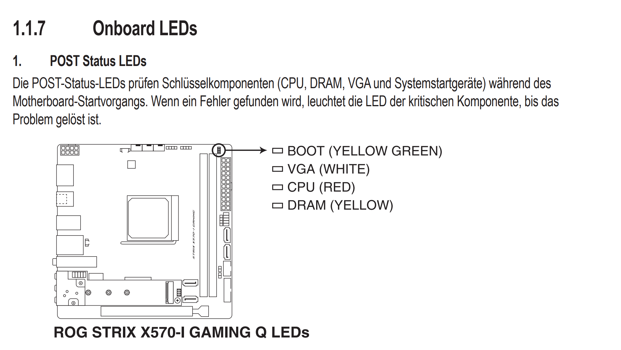

Was sagen denn die LEDs?
Reaktionen: Rhino One
Erst gelb dann dauerhaft Rot
Hab leider keinen pc speaker für verschiedene piep töne
@strempe was kann ich denn machen?
Ich glaube nicht das die cpu hin ist, gibt es eine Möglichkeit auch ohne die cpu rauszuholen es wieder zum laufen zu bekommen?

Ich habe jetzt das Mainboard ausgebaut und die cpu entfernt 5 min gewartet wieder eingesetzt.
Und alles zusammengebaut
Leider leuchtet die led am Mainboard immer noch rot.
Hat irgendjemand noch einen rat?
