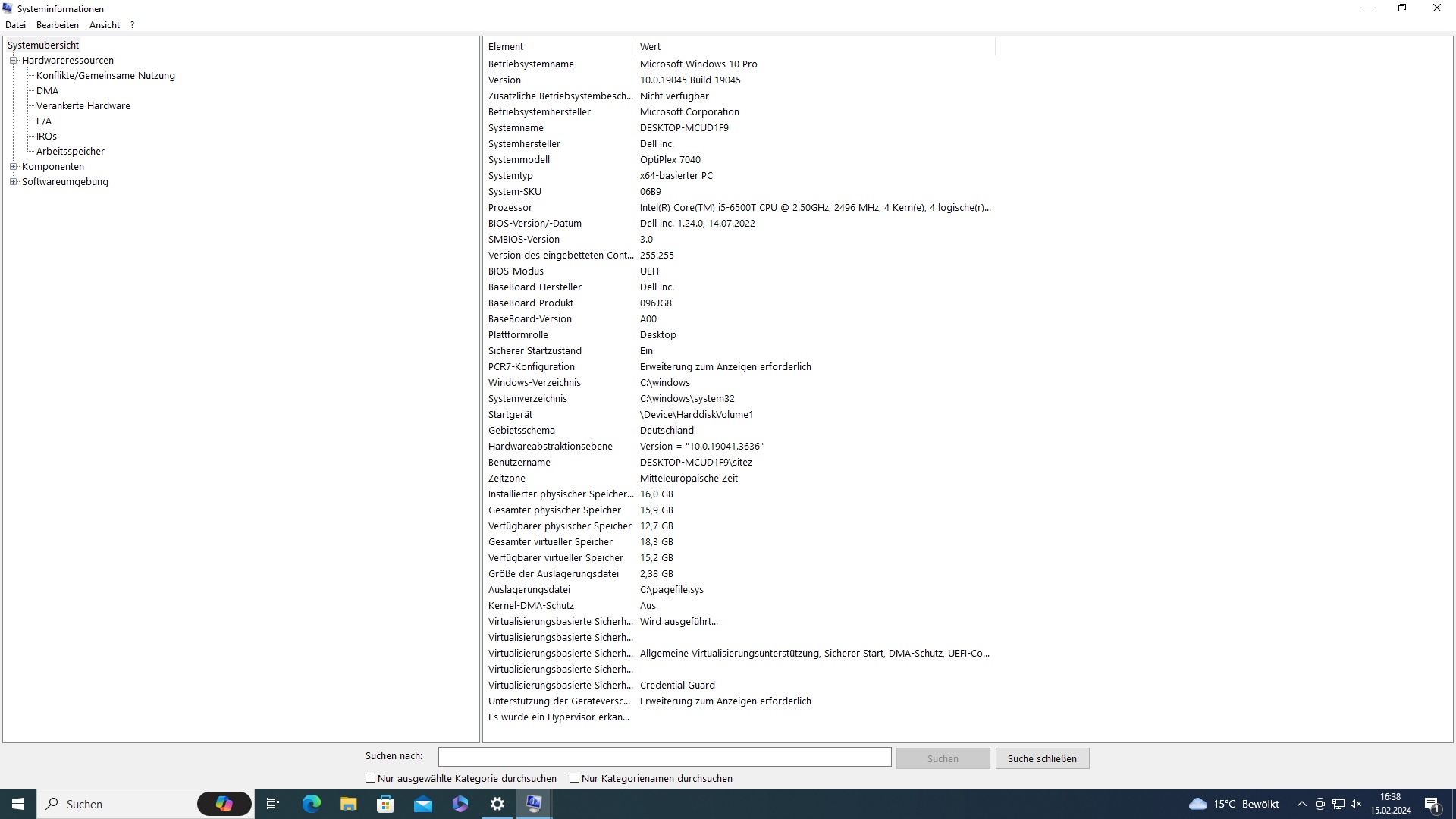

Hi, ich bin neu hier und hab gleich ne Frage an die Profis. Hab mir vor einiger Zeit nen Dell Optiplex 7040 Micro gekauft um damit SkyGo gucken zu können. Mittlerweile erscheint der mir etwas lahm. Woanders hatte ich gelesen man könne die vorhandene i5 6500t 35w tdp cpu gegen eine 65w tdp cpu der 6. oder 7. gen. tauschen und braucht nur ein neues 90w Netzteil. Ich habe mich nun für den i5 7500 ( ohne t ) entschieden. Leider bootet der Rechner nicht. Läuft kurz an und gibt dann als Blinkcode Fehlermeldung aus das Ram, Hauptplatine oder CPU fehlerhaft seien. Hab jetzt rausgefunden das wohl das Bios die 65w cpu „sperren“ soll. Gibt es ne Möglichkeit das Bios so zu flashen das es doch geht? Bzw. eine andere Möglichkeit das ganze irgendwie zum laufen zu bringen? Als Sceenshot hab ich mal die Sys. Info mitangefügt.

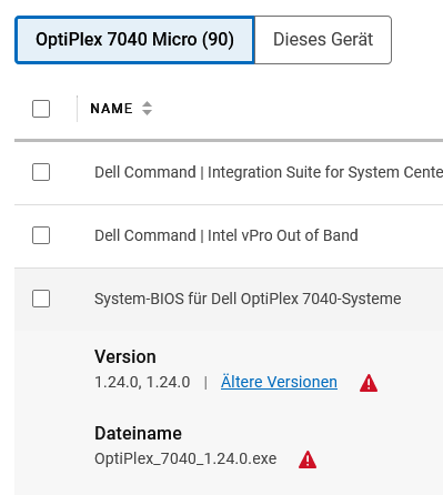

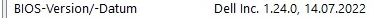

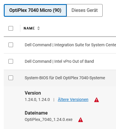

motorazrv3 schrieb:

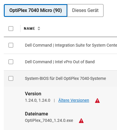

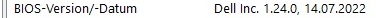

Die letzte aktuelle Version hat er schon installiert

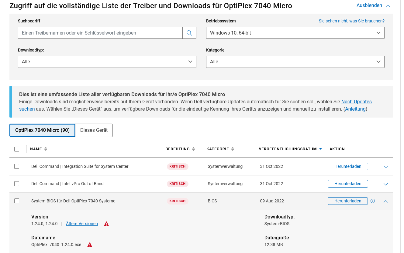

Also theoretisch gibts laut Dell die Version 1.23.0 als aktuelleste. Die hab ich noch nicht drauf, soll sich da wohl aber meist nur um Sicherheitsupdates drehen.
