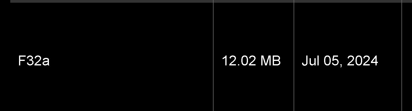

Downgrade (?!) und das aktuellste ist jedoch F32a! Welche MB-Seite hast Du genutzt? F24c gibt es nicht! Falsches BIOS?
Zudem: Vor dem Flashen die Einstellungen (Bios) auf Default setzen!
Nach erfolgreichem Flashen anpassen.
