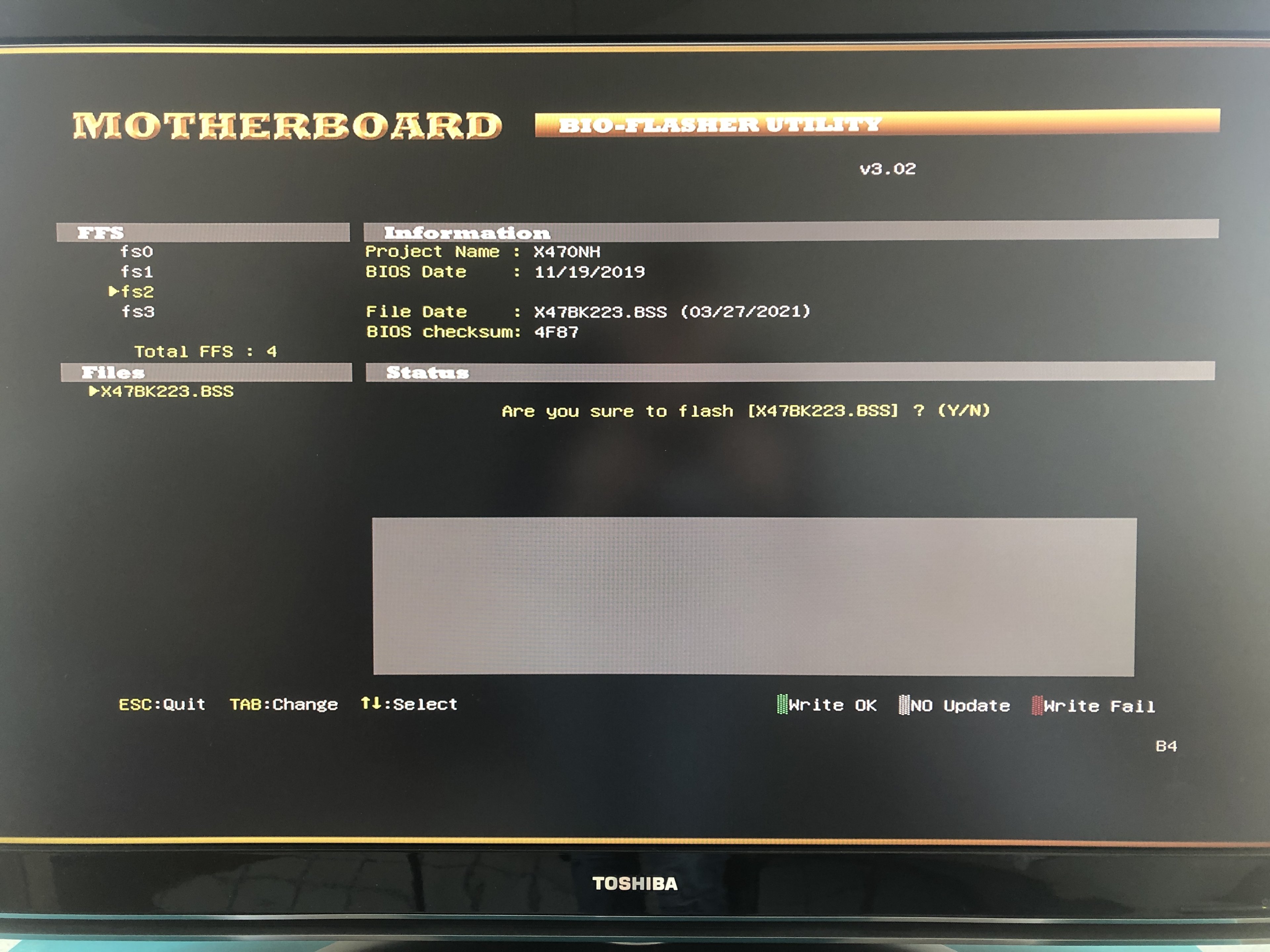

Ich wollte die aktuelle BIOS-Version mittels BIO-Flasher Utility und USB-Stick flashen. Ich habe vor ca. 3 h gestartet und ich hänge seit der Bestätigung im Utility Screen fest:
Laut Biostar Reader sollte nach erfolgreichem Flash ein Dialogfeld öffnen und nach einem Restart fragen.

Du hast den Flashvorgang aber schon mit Y (bzw. wenn die Tastaturerkennung auf Englisch steht mit Z) bestätigt?
Wenn ich den Screen richtig verstehe wurde noch garkein Update gestartet!?
Grau steht laut Legende für No UPDATE. Und der Are you sure Text sollte verschwinden wenn du ja sagst vermute ich mal.
Reaktionen: Volvo480 und Connsen27
Muss man nicht ""y" drücken?
Drück mal Z statt Y. Tut sich nun was?
Reaktionen: Connsen27
Im BIOS wird oft eine englische Tastatur vorausgesetzt, also steht auf der Taste y für yes auf deutschen Tastaturen das z.
Z drücken und damit den Flashvorgang überhaupt erst zu beginnen.
Haha, geil. Ja, ihr hattet recht. Habe natürlich y gedrückt statt z. 🤦‍♀️
Es hat letztlich fünf Minuten gedauert und es gab eine Live-Fortschrittsanzeige anstatt eines gefrorenen Bildes, wie ich dachte. Auf jeden Fall danke für diesen zwar simplen, aber hilfreichen Tipp. Mein Ryzen 3 4350G kann kommen.
