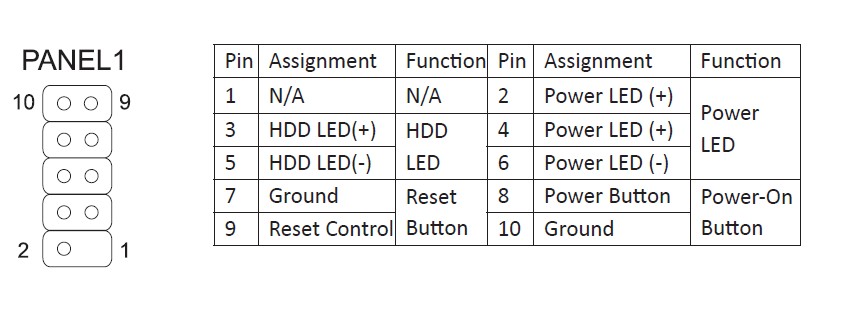

Du musst vorsichtig mit Mutmaßungen sein, ich hab gemutmaßt, das dies ein normales Mobo ist, aber der Frontanschluss Pfostenstecker hat ein eigenes Layout, weshalb ich das Gehäuse wechseln musste, weil mein NZXT einen kompletten Stecker statt einzelner Adernbuchsen hat. Einen Adapter löte ich erst, wenn das Board richtig läuft.
"Standard Layout" Power auf 6-8, neben dem freiem Pfosten
Biostar X470NH - Power auf Pins 1-3 des "Standard" wo dort die HDD LED wäre

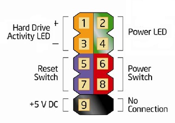

Da gibt's gar nicht den Standart beim Frontpanel.
Deswegen haben die meisten Gehäuse die einzelnen Komponenten lose.
Asus Pakt da manchmal nen ganzen pfosten bei um bequem aufzustecken. Dann zack aufs Mainboard.
Also Quatsch...
Ist nen ganz normales am4 Mainboard.
Biostar ist jetzt auch kein OEM Hersteller.

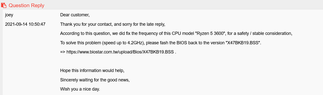

Das klingt ja echt freundlich geschrieben von dem Support. Klingt nicht wie eine Standardantwort.
Allerdings hört sich die "Lösung" nicht so prickelnd an. Vielleicht denken die, Du hast das Initial BIOS drauf.
Einen (oder mehrere) Versuch(e) wäre es dennoch wert, denke ich.
Wenn die besagte UEFI-Version Deine Probleme behebt, wäre das doch ein gutes Ergebnis, oder?
Ich ziehe ein stabiles System einem schnelleren oder mit moderneren Funktionen vor.
Falls es das Problem behebt, könnte man danach auch alle anderen Versionen austesten.
Da würde ich mit dem 2019-11-19er starten ... und dann: 2020-01-22, 2020-07-15, 2020-11-05, ggf. 2021-02-23.
Nutze am Besten das interne Flashtool "BIO-Flasher" des UEFI selbst (also nicht in Windows) und vom USB-Stick (nicht per Flashtool aus dem Internet) für die Flashvorgänge.
