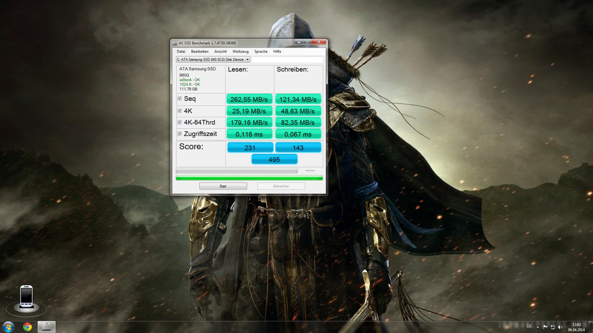

Ein Moment muss es kurz durchlaufen lassen
Hier ist der Test.

Ich denke die Werte sprechen für sich

das System ist "spürbar langsamer" und Du postet ein SSD Benchmark? Sehe den Zusammenhang nicht wirklich...
wenn es sich um das MB Asrok Extreme Z77 handelt, würde ich sagen, du hast deine SSD an einem Sata2-Anschluss angeschlossen, ausserdem würde ein Sicherheitssuite bei aktuellen PCs nicht so viel bremsen

Anhand deines Bildanhangs kann ich mich nur anschließen, die SSD hängt an einem Sata 2 Port.
Oh dann habe ich beim einstecken ein Fehler gemacht, werde es dann umstecken danke für die Hilfe
ja, aber bitte nicht in SATA3_A1 oder SATA3_A2 , die sind von Asmedia
