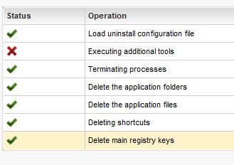

Hab das eigentlich alles schon probiert, hab BitDefender sogar im AbgesicherternModus Deinstalliert mit dem Tool. Dieses zeigt danach aber einen fehler an: Uninstall-Tool.JPG

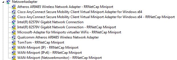

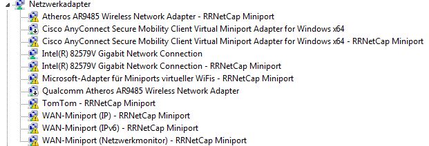

schaut mal was wieder nach der erneuten Deinstallation passiert ist. Das hatte ich beim ersten mal auch hab da einfach wieder alle Treiber installiert. Netzwerkadapter.JPG
