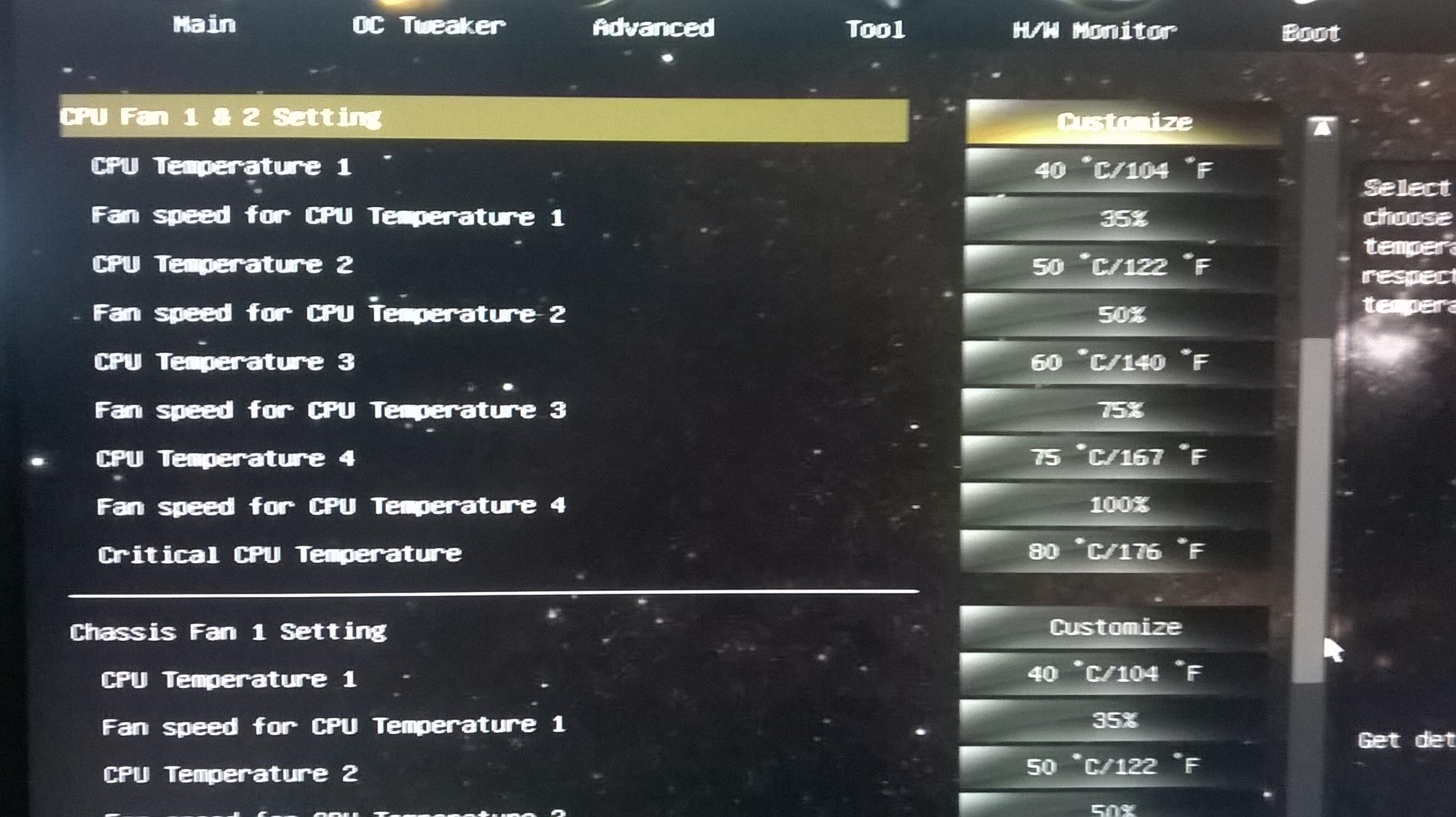

Das B85M hat 2 PWM Lüfter Anschlüsse, die man im EFI auch auf verschiedene Temperaturen/Laufgeschwindigkeiten programmieren kann und noch 2 normale.
Danke für die Info. Das heisst also, 2 Lüfter kann ich im Bios steuern ob 5v oder 12v und falls ich noch 2 weitere anschließen würde hätte ich keine Möglichkeit der Steuerung?
nimm den von der rückseite, tu diesen oben rein und bau hinten ein 140mm ein. die von be quiet sollen echt leise sein
Nein, du kannst alle 4 steuern, allerdings sind CPU_1 (PWM aka 4pol) und CPU_2 (3pol) zusammen gefasst, Chassis_1 und Chassis_2 sind seperat.
Handypic zum verdeutlichen: ATTACH=CONFIG]466720[/ATTACH]
