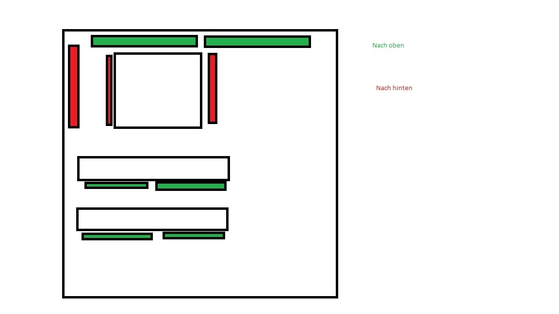

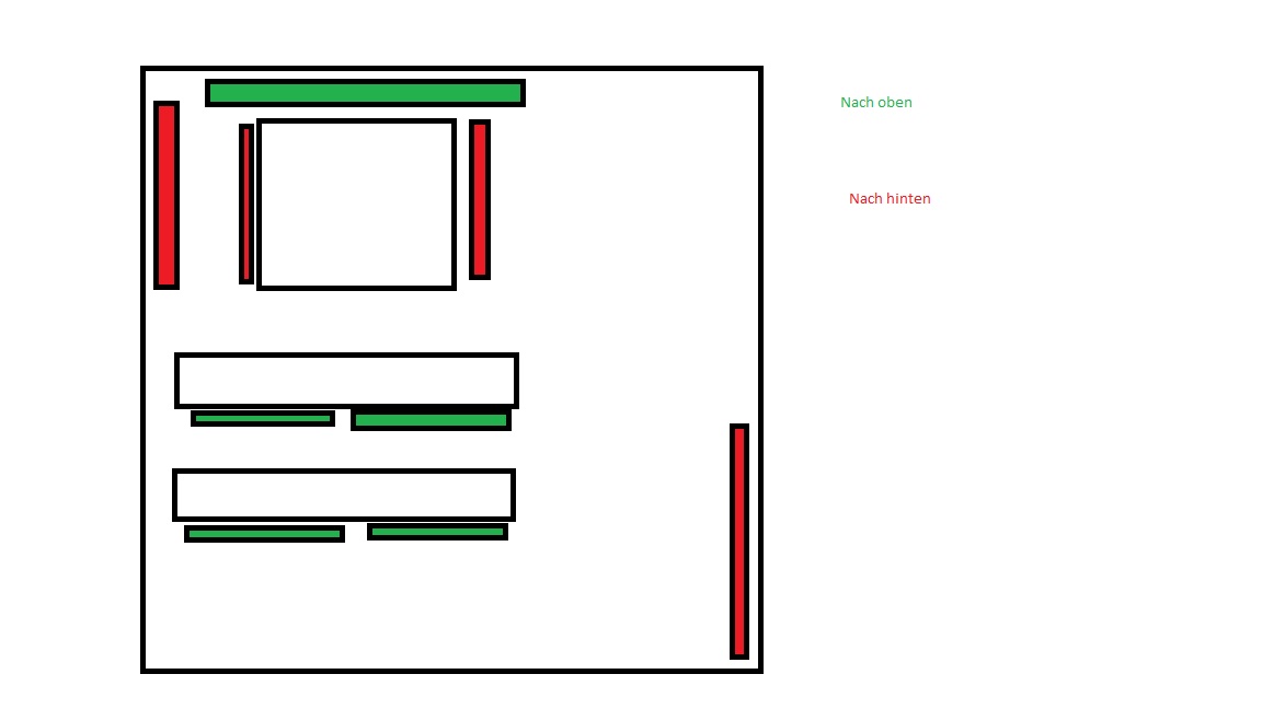

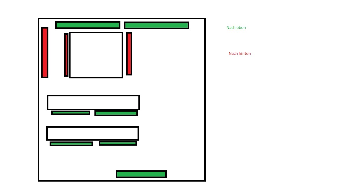

Lass ihn da, ergänze ggf. oben einen ausblasenden Lüfter. Was soll das bringen, oben einen saugenden Lüfter zu montieren? Die warme Luft will ja nach oben hinaus. Recherchiere mal zum Thema Airflow.

Das hat nie gestimmt und ist zur Kühlung eher kontraproduktiv. Die Wärme staut sich eher im Gehäuse und die Lüfter arbeitet im Zweifelsfall sogar lauter. Hier mal lesen: http://www.hardwaremax.net/guides/hardware/305-der-perfekte-airflow.html?showall=&start=3

Meinst du das ernst das es nie was gebracht hat Lüfter saugend zu montieren?? Die SilentFreaks früher haben meistns vorne im Boden ein Loch gemacht (für die HDD) und die 1-2 Lüfter die sie maximal verbauen wollten saugend hinten (Das damals noch keine einen Top Lüfter gab) montiert... Ist es also wirklich nicht sinnfoll einfach 2 230mm Lüfter im Dach saugend zu montieren??

Lies doch den den Artikel hinter dem Link. Ideal: vorne/unten reinsaugen, hinten/oben rauspusten.

Du hast im 1. Post geschrieben, du willst den 23cm-Lüfter oben "saugend" montieren. Damit wäre gemeint, er saugt von außen/oben Luft an um sie IN das Gehäuse zu fördern. Auf dem Bild sieht es jedoch aus, als würde es aus dem Gehäuse RAUSfördern. Also was genau ist jetzt dein Vorhaben? Lass es so wie es ist, das bringt die besten Temps und ist von der Lautstärke her entweder gleich oder besser.

Das nennt man aber nicht saugend. Saugend = Luft von außen nach innen.

Kurz und knapp: nein!
Und nochmal nein, es ist auch nicht nützlich, wenn du die Lüfter so montierst wie du vorhast bzw. ist es praktisch egal. Mach es doch so, wie von uns vorgeschlagen. Ansonsten weiß ich nicht, wieso du dieses Thema eröffnet hast.
