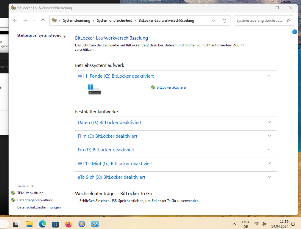

Für "C" könnte ich Bitlocker aktivieren u. für "D" (Windows 10) wäre "Laufwerk entsperren" möglich.
Lt. Datenträgerverwaltung wäre aber "C" ja bereits verschlüsselt? Von diesem System schreibe ich übrigens gerade.

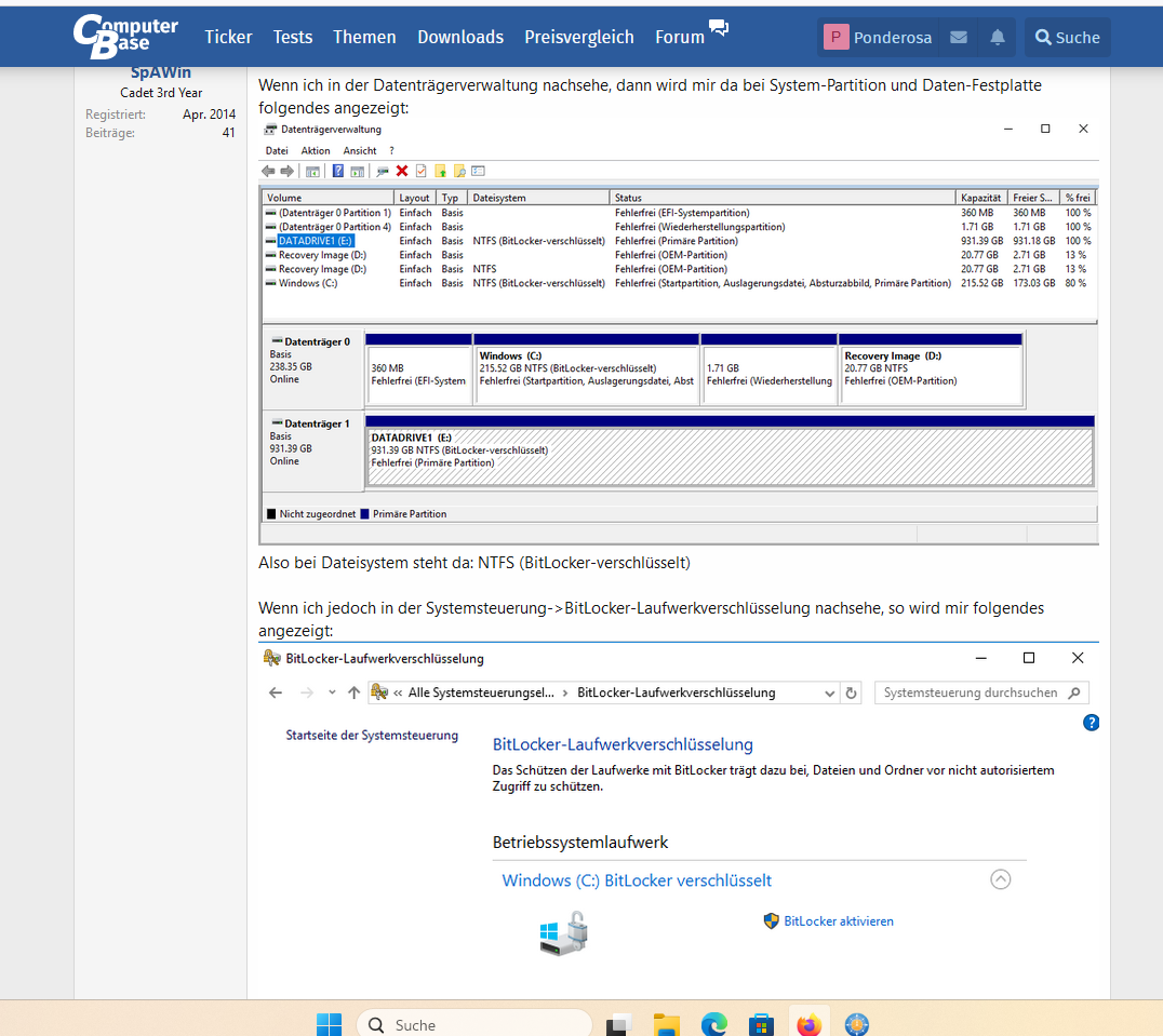

Ein anderes Thema BitLocker verschlüsselt oder nicht
zeigt einen Screenshot, ähnlich seinem, wo man sieht, dass Partition C, und in der Bitlockerlaufwerkverschlüsselung, Bitlocker aktiv ist.
Ich warte also entspannt auf seinen Screenshot aus Bitlockerverwaltung.

Oben schon erwähnt, aber als screen-shot
Ob ich jetzt W10 abschreiben muss oder nicht, sei mal dahingestellt, auch wenn mir lieber wäre, ich bekomme das wieder zum laufen, möchte ich rausbekommen, wie ein W11 Update so einen Zinober hervorrufen kann.
