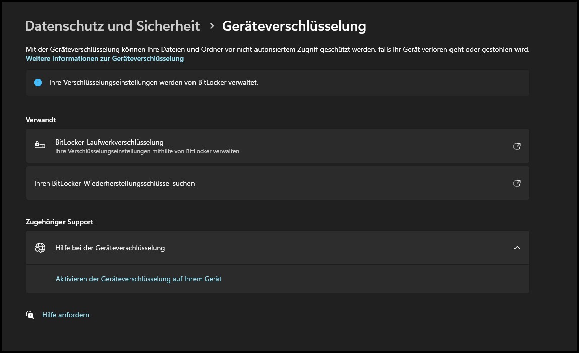

ich habe gerade mit Schrecken festgestellt, daß eine SSD bei mit Bitlocker verschlüsselt ist, aber ich kann die Verschlüsselung nicht aufheben. Zum einen habe ich keinen Schlüssel und zum anderen fehlt die Funktion zum abschalten.
s.Screenshot
Der sagt, verschlüsselt, aber ich kann den Bitlocker nur aktivieren ? Hä? Entweder ist der aktiv oder nicht ?
Ich habe das nicht bewusst eingestellt. Wie bekomme das wieder weg ?
Schau in den Einstellungen -> Datenschutz & Sicherheit -> Geräteverschlüsselung
Deaktiviere dort die Geräteverschlüsselung.
Super, das ist der obige Screenshot. Da fehlt die Funktion zum deaktivieren

boote doch mal von einem USB-Stick, wenn du dann auf das Laufwerk zugreifen kannst, dann ist es auch nicht verschlüsselt.
Normalerweise ist der Schlüssel im TPM abgelegt. Daher hast du keinen direkten Zugang dazu.
Der Recovery-Key sollte jedoch in deinem Microsoft-Konto hinterlegt sein. https://support.microsoft.com/en-us...very-key-6b71ad27-0b89-ea08-f143-056f5ab347d6

Noch gibt es keinen Schlüssel, sobald du Bitlocker aktivieren klickst, kannst du das Passwort festlegen das du dann später zum entschlüssel brauchst.
https://www.drwindows.de/xf/threads...er-windows-8-und-windows-10-aktivieren.51978/
Reaktionen: Nightmanager und c-mate
Ich sichere grad noch via Copy und Paste (Ist ja keine Systemplatte, das C-Laufwerk ist nicht verschlüsselt
Danach probier ich mal zu verschlüsseln und wieder zu entschlüsseln, hoffe das klappt.
Und nein, im Konto ist nichts abgelegt. Hätte mich auch gewundert, weil, wie gesagt, ich hab nichts aktiv
verschlüsselt.
Ja das klappt ziemlich sicher, hatte ich auch beim ersten 24H2 und auch dass da dort steht aktiviert und man aber vermeintlich nicht deaktivieren kann.
Lässt sich aber trotzdem abschalten.

So, vorweg , Laufwerke verschlüsselt , Schlüssel doppelt und dreifach gesichert und dann wieder entschlüsselt.
Und jetzt siehts aus wie vorher. Pruuuuuuuuust. LMAA! Ey, den Blutdruck und Nervenstress stelle ich demnächst Microsoft in Rechnung.
DANKE Euch allen für die schnelle Hilfe! Auch @PC295 , auch wenn ich das Script nicht gebraucht habe.
