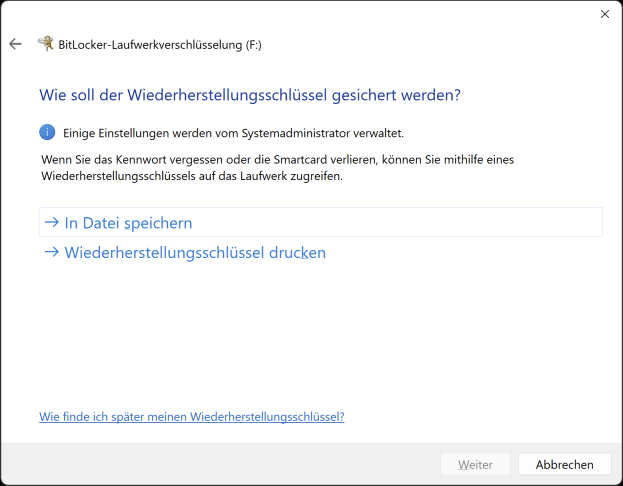

Dann hast Du nicht so richtig gelesen, als Du die Bitlocker Verschlüsselung eingerichtet hast. Und den Assistenten nicht beachtet. Der zwingt Dich dazu, den Recovery Key auszudrucken oder zu speichern. Wenn Du das nicht gemacht hast, dann kommst Du an die Daten nicht mehr dran.

Was ich nicht verstehe: Sobald man Bitlocker einsetzt, wird gleich darauf hingewiesen, den Recoverykey zu Drucken und zu sichern. Warum ignoriert man so etwas?

Was ich nicht verstehe: Sobald man Bitlocker einsetzt, wird eindringlich darauf hingewiesen, den Recoverykey zu Drucken und zu sichern. Warum ignoriert man so etwas?
Noch mehr. Man kann den Assistenten nicht erfolgreich beenden, wenn man eines der beiden Dinge nicht gemacht hat.
