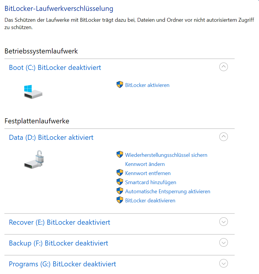

gestern und heute (hat 16 Stunden gedauert ^^) habe ich meine Festplatte für Daten, auf der kein Windows installiert ist, verschlüsselt mit Bitlocker. Die Windows SSD ist nicht verschlüsselt.

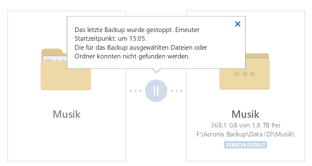

Leider kann Acronis jetzt keine Backups mehr machen, die muss dafür entsperrt sein.

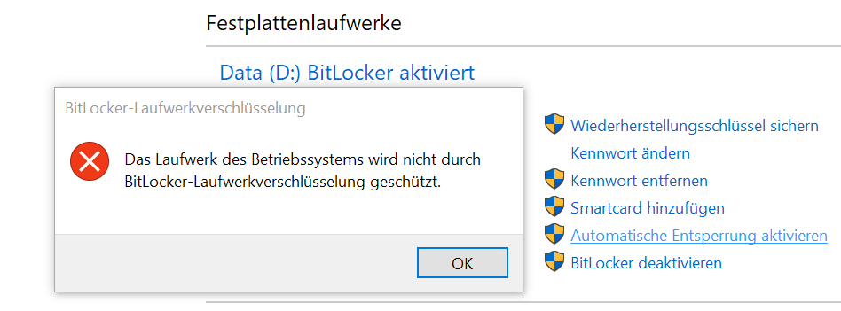

Das Entsperren soll anscheinend automatisch gehen, aber bei mir funktioniert das nicht. Ich möchte die aber nicht immer manuell entsperren müssen.
Hat jemand ne Idee was der Fehler ist?
steht doch da: eine Automatische Entsperrung scheint nur auf der Partition des Betriebssystemes zu funktionieren.
Das wundert mich, die Option "Automatische Entsperrung aktivieren" ist ja vorhanden, obwohl Windows weiß, dass das kein Betriebssystemlaufwerk ist.

Vermutlich muss dafür ebenfalls das Windows Laufwerk mit Bitlocker verschlüsselt werden, da du beim Start dieses ja mittels Pin entsperren musst und damit gleichzeitig andere Laufwerk beim Start mit aktivierst
Ja, das Systemlaufwerk muss ebenfalls mit Bitlocker verschlüsselt werden. Denn dorthin wird der Schlüssel für deine Partition D für's automatische Entsperren gespeichert!
