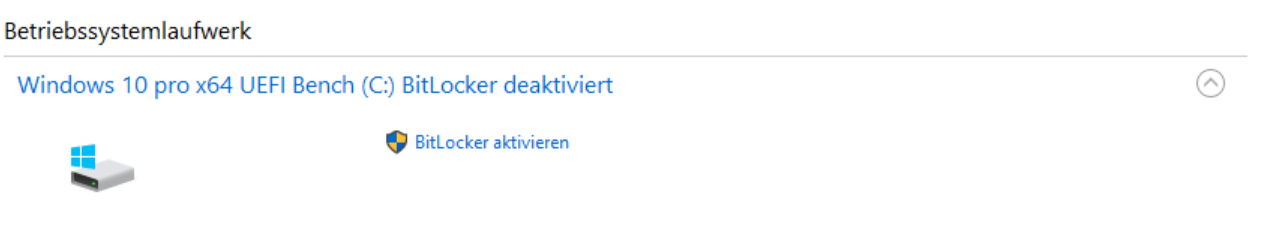

Hi die Powershell bitte mit Adminrechten starten, es sieht danach aus, als wären da nicht genügend Rechte eingeräumt.
Grundsätzlich empfehle ich dir unabhängig von dem Problem auf Windows 10 20H2 upzugraden da 1909 schon bald out of support ist.
Zum Bitlocker Status in BDE sieht man, dass die Festplatte D nur entschlüsselt (geöffnet ist) jedoch nicht die Bitlockerverschlüsselung deaktiviert worden ist.
Daher kannst du diese nicht neu verschlüsseln. So sähe ein LW in der Bitlocker Legacy Systemsteuerung aus, welches noch keine Verschlüsselung hat.
