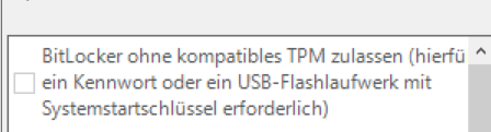

Also der Kiwi link von gaymor sagt dass es geht, in den Einstellungen findet es sich auch
Ja, stimmt. Scheint aber wirklich nur zu gehen, wenn die TPM-Voraussetzung in den GPO deaktiviert wird.
Also Freunde ich hab es gelöst:
  1. Man deaktiviere Bitlocker, oder setze es zurück (manage-bde -protectors -delete c:)
  2. Man gehe unter gpedit in die Einstellungen (zuätzliche Authentizifierung aktivieren), aktivere den Haken und alles zulassen (nichts erforderlich)
  3. Zurück nach Powershell manage-bde -protectors -add c: -tp manage-bde -protectors -add c: -sk d:
Wobei d: der Buchstabe des USB Laufwerks ist. tp steht für TPMAndPIN und sk StartupKey.
Ergebnis: Mit USB Stick eingesteckt bootet er normal, ohne USB-Stick muss man den PIN eingeben.
