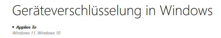

Wobei ich Windows 10 Home dennoch einfach mit der eingebauten Geräteverschlüsselung verschlüsseln würde.
Die Geräteverschlüsselung läuft doch über das TPM, wo den Leuten bei jeder Gelegenheit die gesamte Festplatte abkackt.
