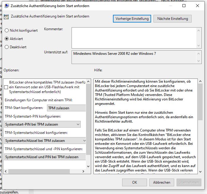

Problem: Der Dialog zum Einrichten von Bitlocker springt sofort in die Maske, wo ich den Systemstartschlüssel auf einem USB-Stick speichern soll. Das will ich aber gar nicht. Ich will die simple Variante, wo das TPM alles speichert und nichts mehr separat eingeben weden muss - habe ich auf dem Arbeitsnotebook so und klappt super.
In den Gruppenrichtlinien habe ich unter Administrative Vorlagen/Windows-Komponenten/Bitlocker-Laufwerkverschlüsselung/Betriebssystemlaufwerke/ folgendes konfiguriert:
Ich will die Variante MIT TPM. Setze ich den Haken, bekomme ich beim Bitlocker-Dialog eine Variante, die sich auf eine Konfiguration ohne TPM bezieht. Ändere ich irgendeine Option bei den Komboboxen, sagt mir der Bitlocker-Dialog, ich hätte die Gruppenrichtlinien falsch konfiguriert. Nehme ich die Richtlinie komplett raus, sagt mir der Dialog, meine Startoptionen wären falsch konfiguriert.
