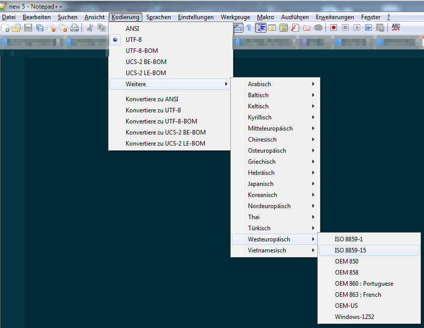

Verwende am besten Notepad++ da kannst du die Codierung einstellen. Ich vermute deine Batch Datei ist in UTF-8 codiert, das bekommt die Dos-Shell nicht hin. Für Batchdateien ist OEM 850 oder ISO 8859-15 bzw. ISO 8859-1 vermutlich idealer.
Könnte tatsächlich mit der Codierung zusammenhängen.
