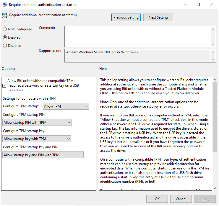

Ich würde das gerne beim Surface auch so machen. Jedoch bekomme ich keine Option mit Passwort.
Es funktioniert nur mit PIN und TPM.
So sollte es aussehen. Zusätzlich müsstest Du ggf. auch noch das TPM im BIOS deaktivieren. Wenn das nicht geht oder Du das nicht willst, dann kann es haarig werden, denn andere Einstellungen werden oft ignoriert bzw. scheinen keine Funktion zu haben.
