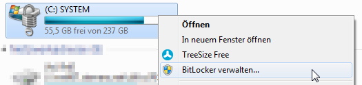

So sieht es bei mir unter Win7 aus. C: ist Bitlocker verschlüsselt und entsperrt. Die Option heißt aber nicht "Bitlocker aktivieren", sondern "verwalten":
Starte mal Bitlocker, dann solltest Du die Möglichkeit bekommen, alle Partitionen zu entschlüsseln. Geht im Hintergrund ohne Performanceprobleme.
