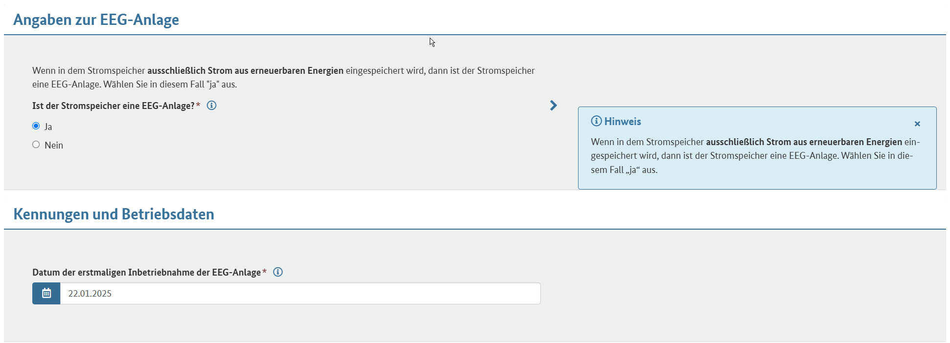

ich wollte heute den 2kWh Akku meines BKW beim MaStR anmelden. Ich dachte, das geht genauso unkompliziert wie beim BKW selbst.

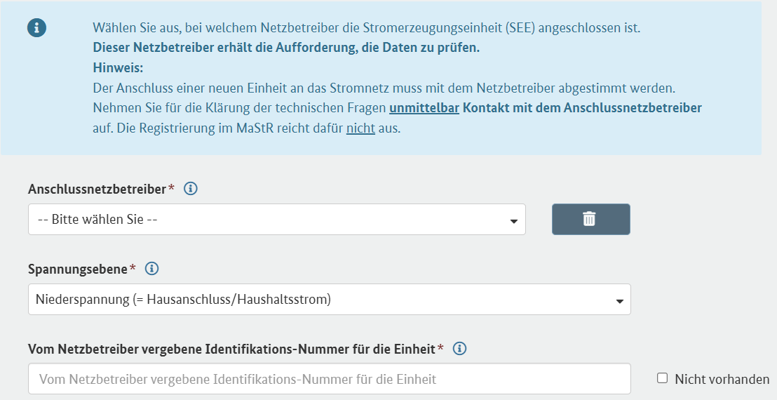

Leider wird in einem Schritt darauf hingewiesen, dass ich dazu in Abstimmung mit meinem Netzbetreiber gehen muss:
Zumal die Spannungsebene gar nicht passt. Das Ding hängt DC seitig zwischen Solarmodulen und Wechselrichter.
Im nächsten Schritt wird dann aus meiner Anlage eine EEG Anlage. Hat das Konsequenzen?

ich habe den damals bei meinem Netzbetreiber angemeldet und hier die dann erhaltene Identifikationsnummer eingetragen.
sonst klick nicht vorhanden an, und schreib deinem Netzbetreiber

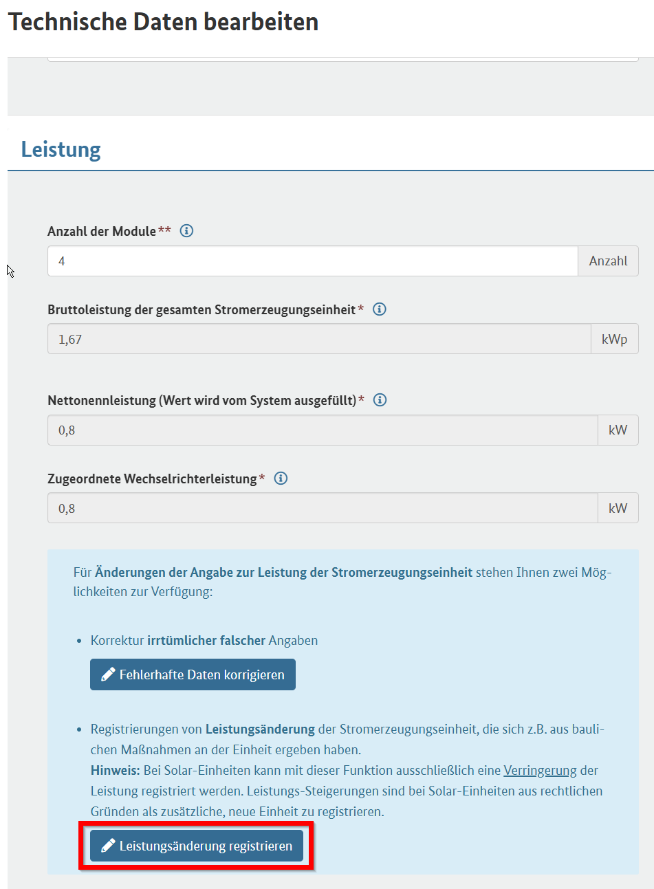

Also die Webseite ist nicht gut darin etwas nachträglich einzutragen.
Ich habe im Sommer ein BKW mit 1,6kWh Akku und 870W Peak angemeldet. Das ging in einem Rutsch und ganz einfach.
Dann habe ich später 2 Module mehr installiert, aber man kann die Peak Leistung nicht erhöhen.
Ich musste die alte Anlage als "dauerhaft außer Betrieb genommen" einstellen und dann ein neues BKW anmelden.
Der Akku bleibt als gesonderter Posten erhalten.
Also ich würde das bei dir als ganz neue BKW-Anlage anmelden(dann inkl. Akku) und die "alte" "stillegen."
Ich denke wenn ich den Akku erweitere, werde ich das auch komplett neu anmelden und die alten alle "stillegen"...dann habe ich da 5 Eintragungen und drei sind stillgelegt, obwohl es die gleiche Anlage ist.

Zudem, ändert sich über Zeit oder durch Ab/Aufrüsten auch die Kapa, wäre ebenfalls Wahnsinn das ständig umzumelden. Mit welcher Spannung deine Anlage Arbeitet, ist Wumpe, da der Wechselrichter eh auf Netzspannung Einspeißen muss.
Zum Thema BKW + Akku kann ich nicht direkt beitragen (da ich selber kein BKW effizient betreiben könnte), aber zumindest ein Kommentar dazu:
Letztendlich wird aber durch den Wechselrichter Netzspannung/Niederspannung eingespeist. Mit welcher Spannung die Akkus laufen ist total egal.

Dann habe ich später 2 Module mehr installiert, aber man kann die Peak Leistung nicht ändern.
Das kann man aber per Änderungsantrag ändern lassen.
Edit: Geht tatsächlich nur beim Abrüsten. Habe mal nachgesehen. Meins habe ich auch komplett neu angemeldet.
Dann warte ich bis noch der zweite Akku dazukommt und melde das ganze Komplett BKW inkl. Speicher in einem Rutsch an.
Nutzerfreundlich ist anders!
Reaktionen: Baal Netbeck
Und an wen/wie hast du so einen Änderungsantrag gestellt?
Ich sehe da keine solche Option, wenn ich angemeldet bin und das Stillegen/neuanlegen war die Lösung, die ich irgendwo als richtigen Weg auf der Webseite gefunden hatte.

Ich habe meinen Speicher vor drei Wochen nachträglich als separate DC Speichereinheit angemeldet.
Letzte Woche kam dann eine Mail vom lokalen Netzbetreiber mit der Bitte um Nennung des genauen Modelles und Zusendung des entsprechenden Datenblattes. Habe ich direkt erledigt.
Seitdem ist noch nichts weiter passiert und im MaStR hat der Speicher den Status:
Status der Netzbetreiberprüfung: Ungeprüft
Bei meinem Netzbetreiber sollte ich den Elektriker angeben, der den Speicher in Betrieb genommen hat inkl. Bestätigung dass entsprechende Unterlagen der Einrichtung zum Abruf bei diesem für den Netzbetreiber bereit liegen würden.
Ich bin allerdings auch direkt auf die Netzbetreiber Seite und habe dort Speicher anmelden gewählt. Da gab es keinerlei separate Unterscheidung ob groß PV Speicher oder kleiner Balkonsolar Speicher.
Ich war einfach so stumpf und habe mich selbst als Firma angegeben und als Kommentar auf den steckerfertigen Speicher hingewiesen und das Datenblatt hochgeladen. Parallel dazu habe ich das Ganze im Marktstammdatenregister nachträglich/separat gemeldet, wo das Ganze natürlich weiterhin als mit dem Vermerk (Netzbetreiberprüfung ungeprüft) steht.
Jetzt bin ich mal gespannt, ob mein Netzbetreiber mir Steine in den Weg legt und eine ordentliche Anmeldung mit Hinzunahme eines Elektrikers verlangt. Sollte dem so sein, bin ich im zweiten Schritt gespannt, ob ich dafür einen Elektriker finde, der das für nen smalen Kurs anbietet oder nicht... Im Zweifel kann ich das Ganze ja ansonsten tatsächlich nur wieder außer Betrieb nehmen, falls ich entweder keinen Elektriker finde oder diese Unsummen verlangen, die das Ganze komplett unrentabel machen.
