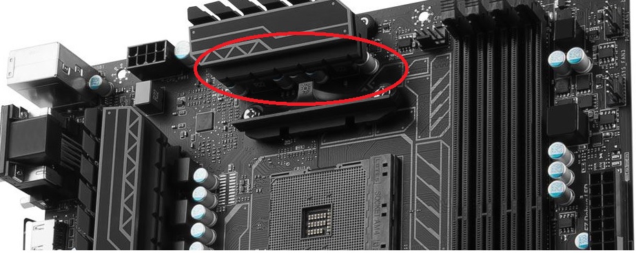

Evtl den CPU Kühler mal abbauen und dann die Spannungswandler und Kondensatoren am Mainboard anschauen. Macht da einer dicke Backen oder sieht verfärbt aus? M
Ansonsten könnte man mMn nur die Komponenten nach und nach tauschen und gucken ab wann der Fehler nicht mehr auftritt.
