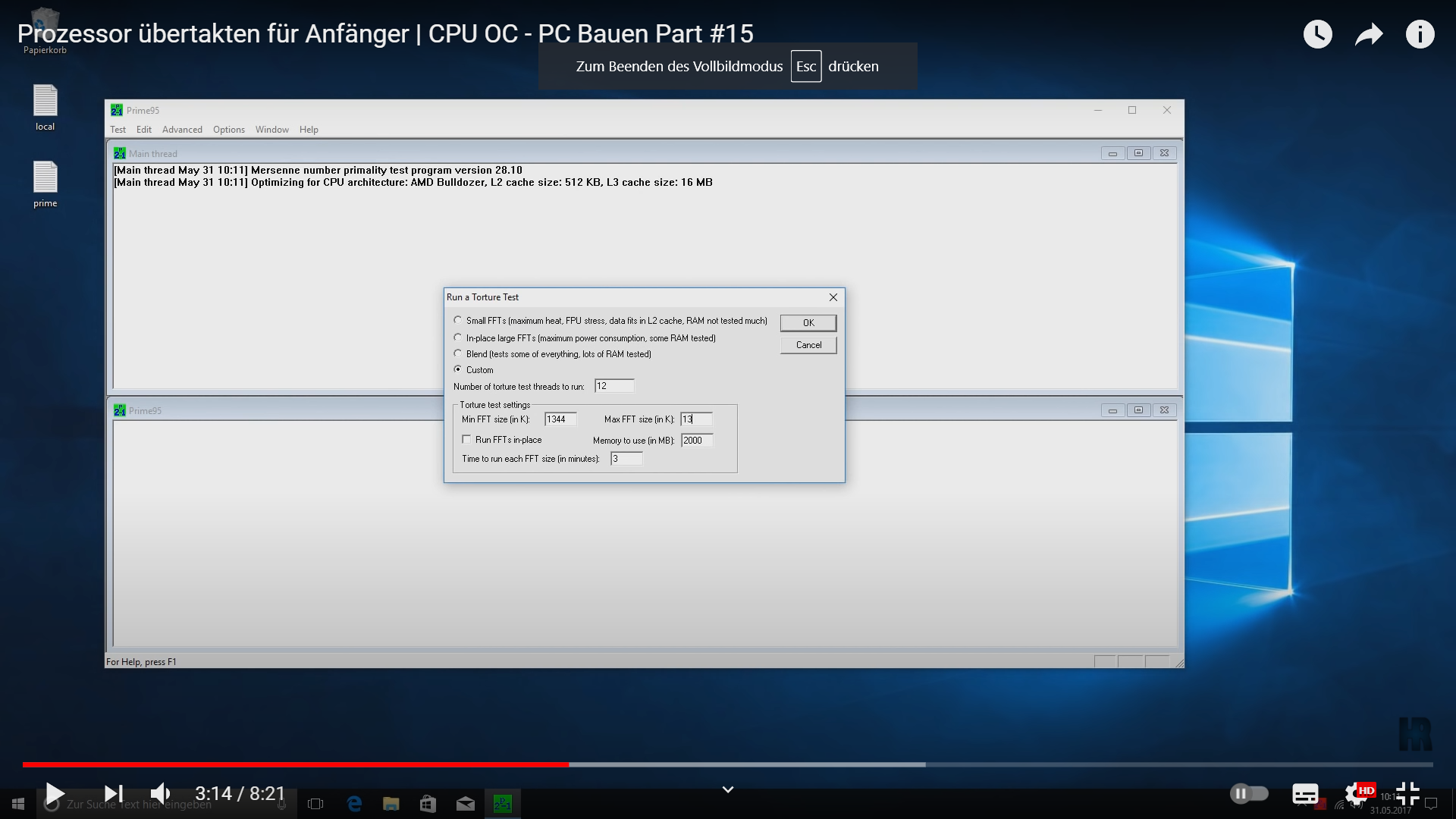

Das Kuriose ist, bei FurMark habe ich auf FullHD und maximalem MSA oder so keine Probleme keine Abstürze und bei Prime95 bei einem 20min Test bei dem ich die Einstellungen so habe (siehe Bild) auch keine, dabei überschritt die CPU auch keine besorgniserregenden Temp. jeder Kern war in 85% der Fälle auf 65Grad 1-2 davon waren kurzzeitig mal auf 81Grad, war aber nur kurz der Rest hatte eine MAX:TEMP von 71 manche sogar weniger...

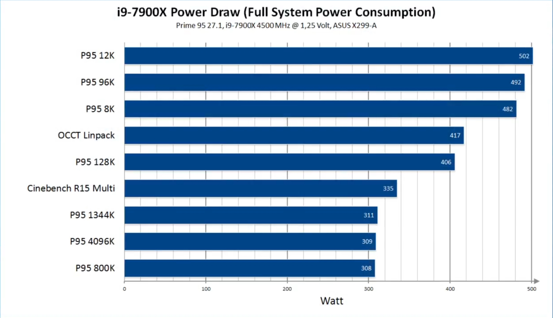

Prime95 Custom 1344K ist falsch bzw. veraltet weil es nicht genug Last erzeugt:
Mach Small FFTs und welche Spannung (VCore/Core Voltage) liegt laut CPU-Z überhaupt an ?
