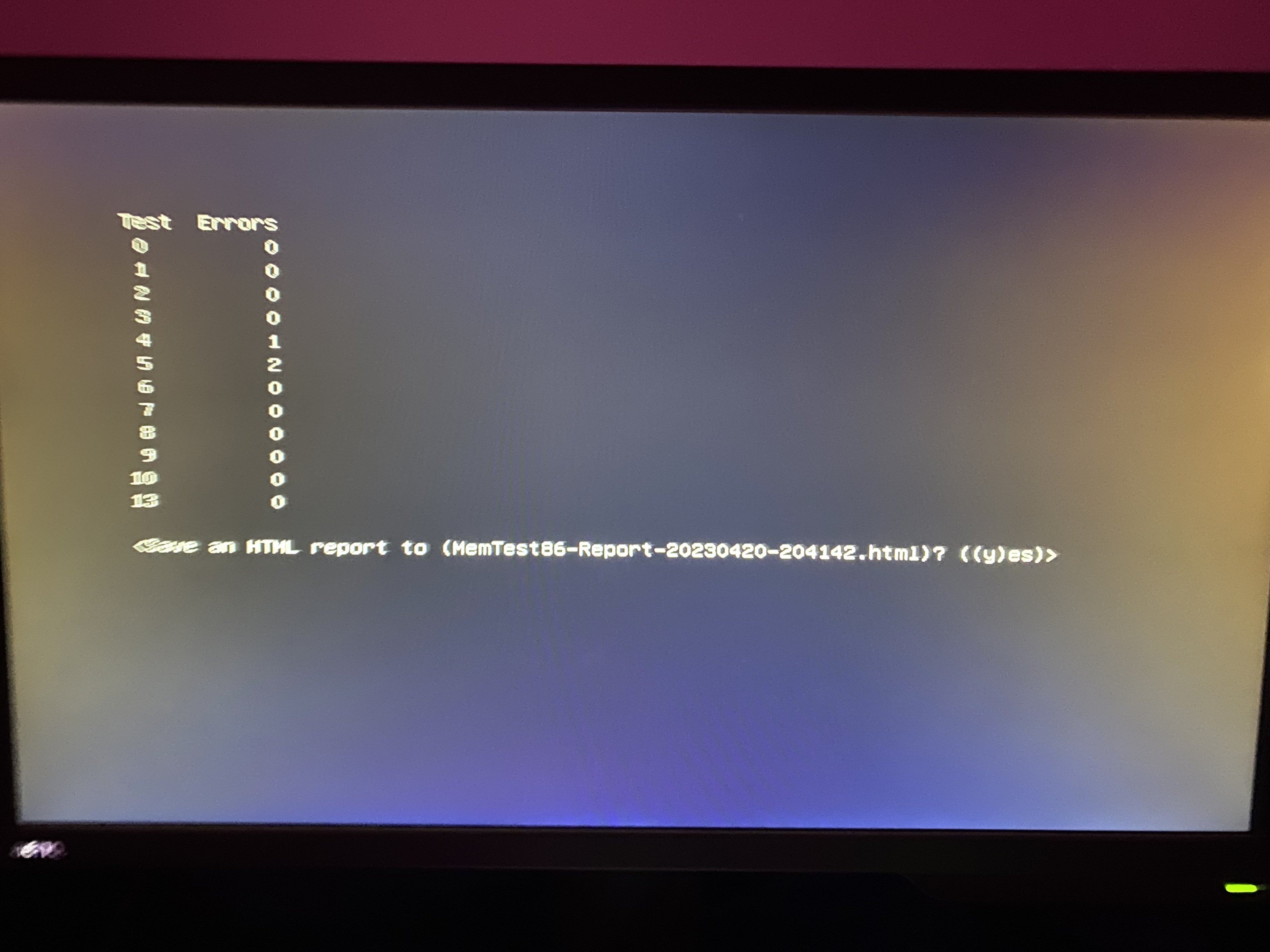

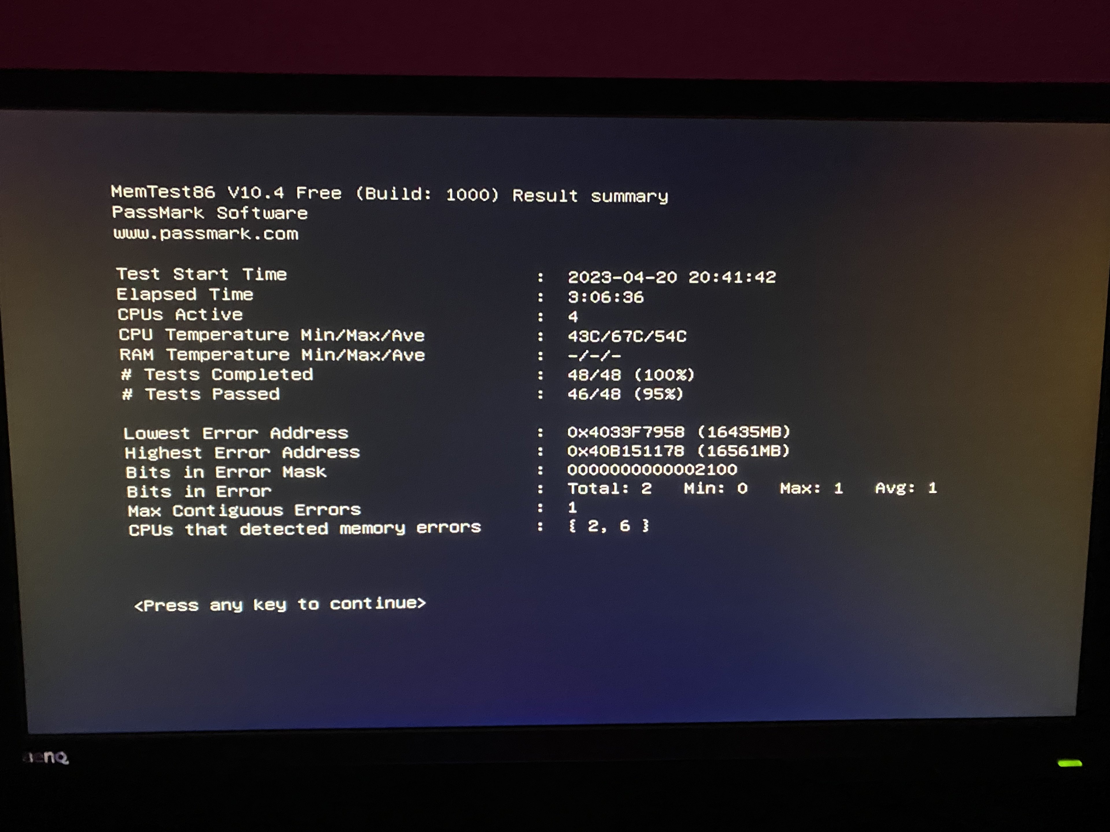

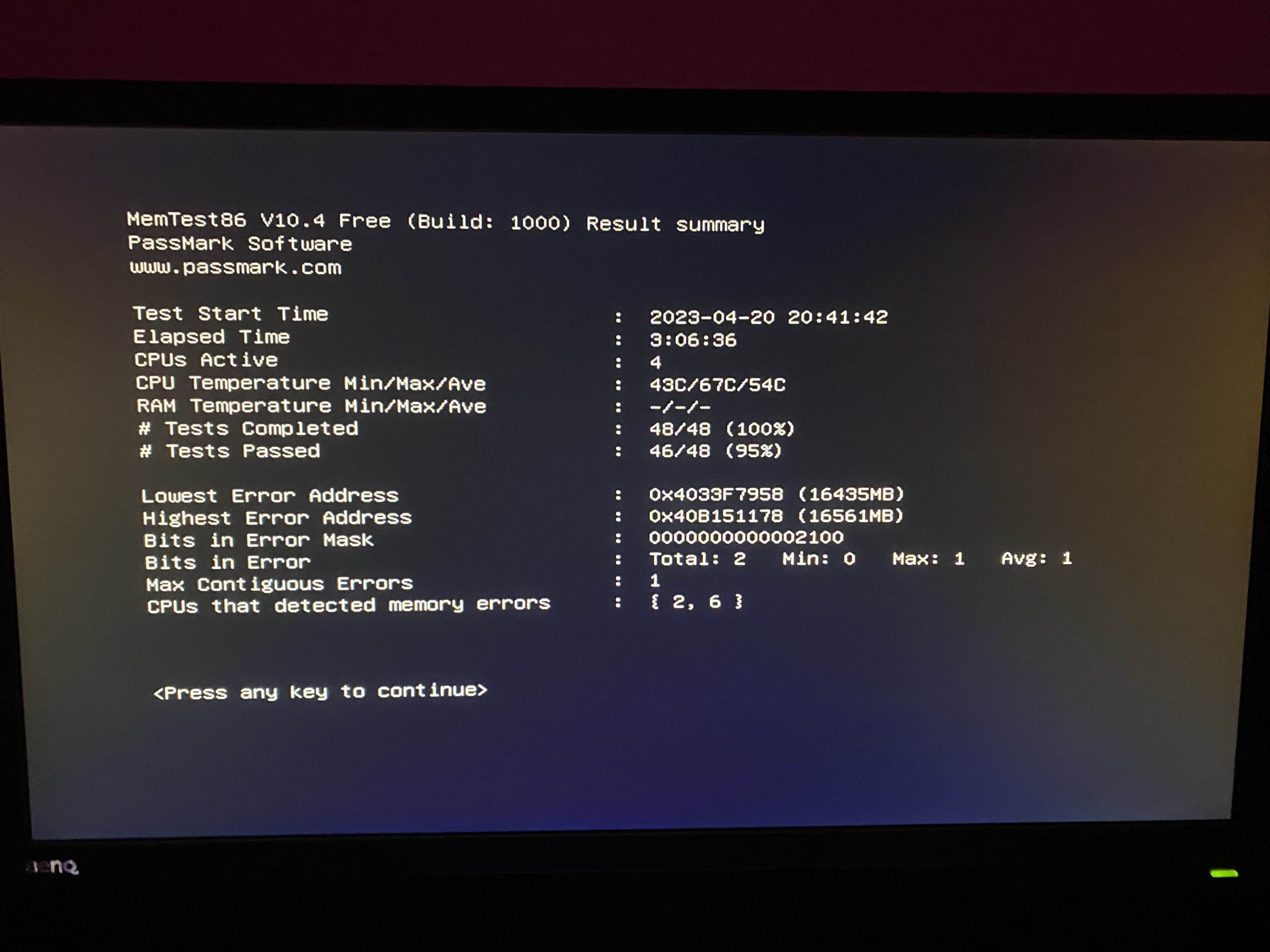

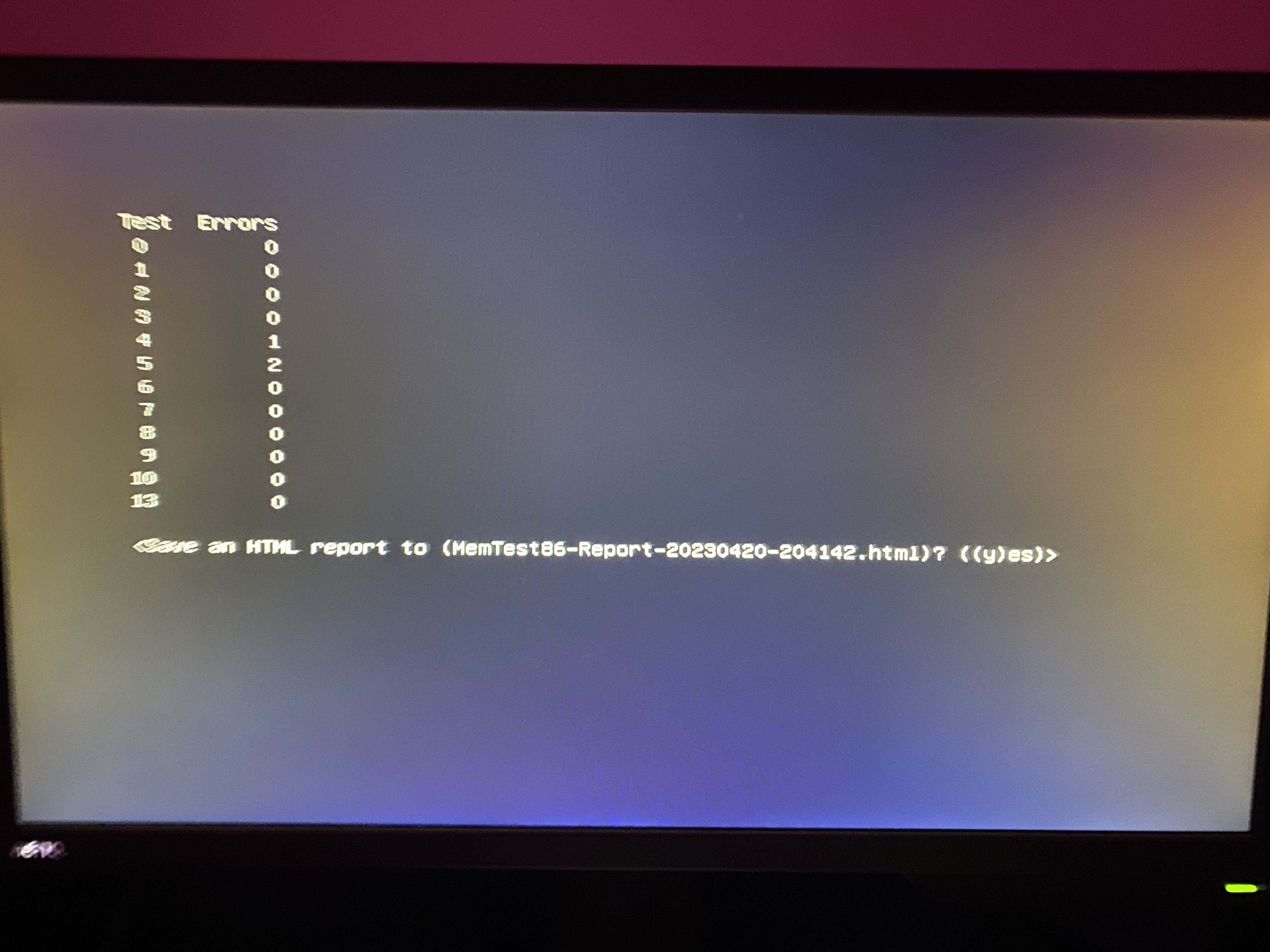

Ja habe ich, hier ist das ergebnis
Der RAM scheint defekt zu sein - wechseln.
