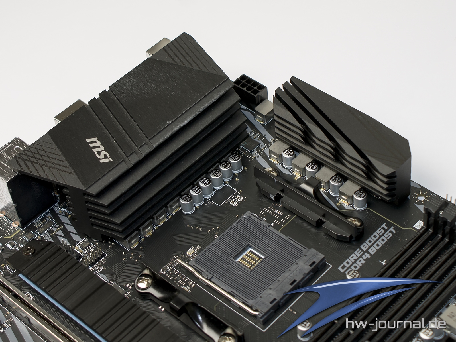

Ob der gebrauchte Zustand des Netzteils eine Rolle spielen kann, siehe möglicher liebloser Strapazen durch dessen Vorbesitzer, das kann ich nicht beurteilen. Die übrige Hardware ist stimmig. Insbesondere das MSI B550-A PRO mit seinem sehenswerten Spannungsreglermodul, über das ich nichts Konkretes habe, recherchieren können, fällt mir bis auf die Stangenwaren-Caps positiv ins Auge.
